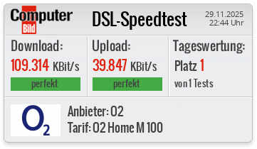

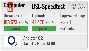

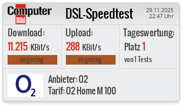

Ich habe ein Problem, wenn die GPU Nvidia 5070ti ausgelastet wird mein Netzwerk am Rechner egal ob Wlan oder Lan oder über Thunderbolt zusammen bricht. Siehe Fotos (ping bleibt bei beiden gleich ca. 22ms)!
Wenn das Netzwerk an meinem Rechner zusammen bricht ist im Haushalt trotzdem noch gutes Internet!
Temperaturen bei der GPU unter Furmark ca. 80 grad bei ca. 4min (Test) im Spiel betrieb nie über 85 grad
Bei Furmark bricht es nicht gleich zusammen, eher nach ca. 30sek also Temperatur Problem?
kann mir jemand helfen?
Grüße

Test ca. down: 11mb/s up
Irgendwie hat es dort eine Zahl erwischt, also die gemessene Download-Rate. Aber auch die Upload-Rate wäre sogar für DSL50 zu niedrig. Irgendeine Idee, woher das kommt?

Guter Punkt, hatte die zweite Zahl irgendwie überlesen. Aber 88/33 Mbit/s wären für DSL100 auch nicht OK. @88CrAnK88 in Dem Fall wäre interessant wie der Test gemacht wurde. Und dann bitte auch das DSL-Spektrum bzw. DSL-Tabellen aus der FRITZ!Box. Selbst wenn es erst mit dem Spiel „schlimmer“ wird.

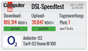

ich habe ein Test angehangen. (Ping 22ms) Ich hatte sonst nie Probleme mit dem Internet
der Laptop:
https://www.lenovo.com/de/de/p/lapt...ion-pro-7i-gen-10-16-inch-intel/83f5cto1wwde4
