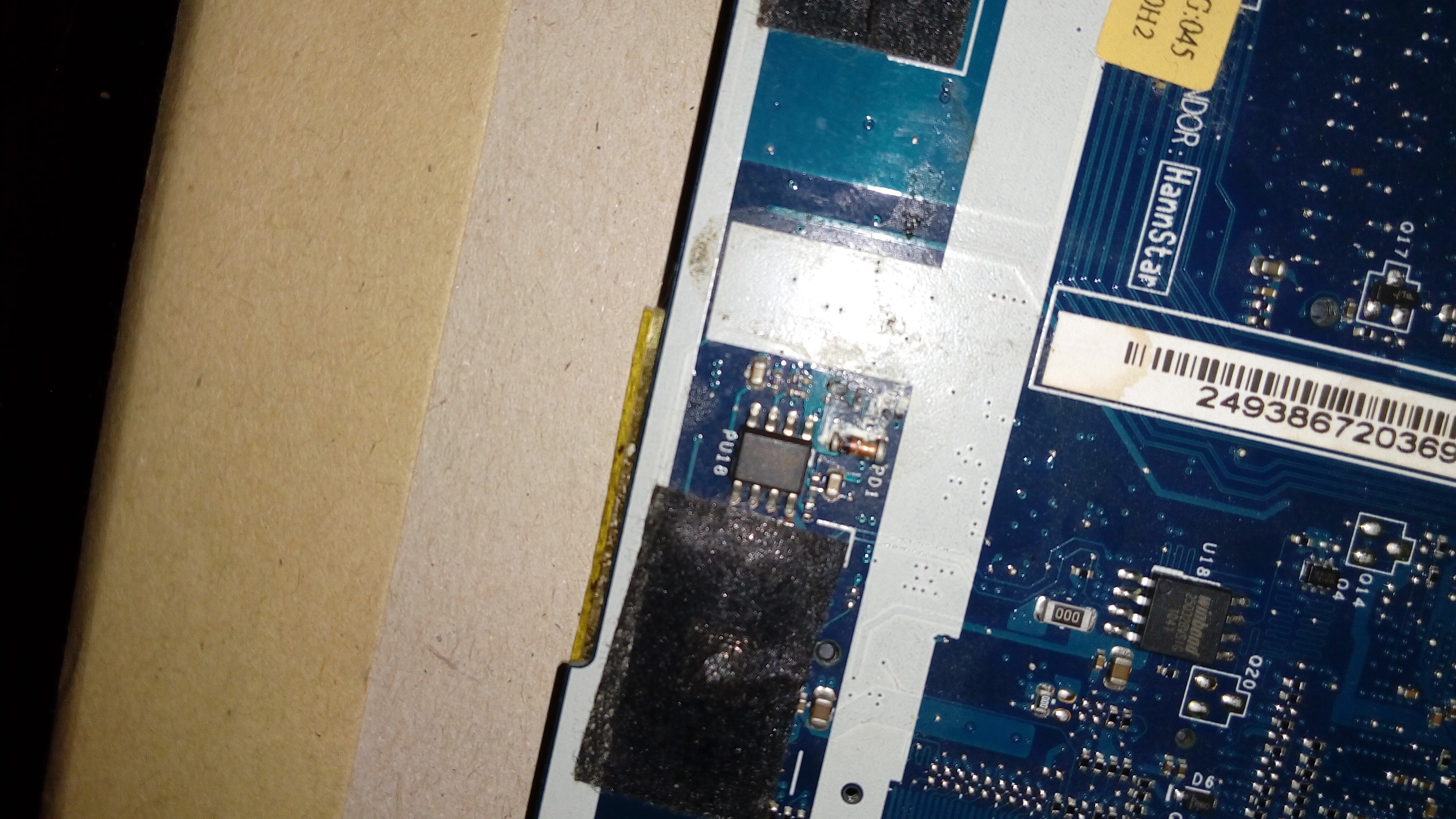

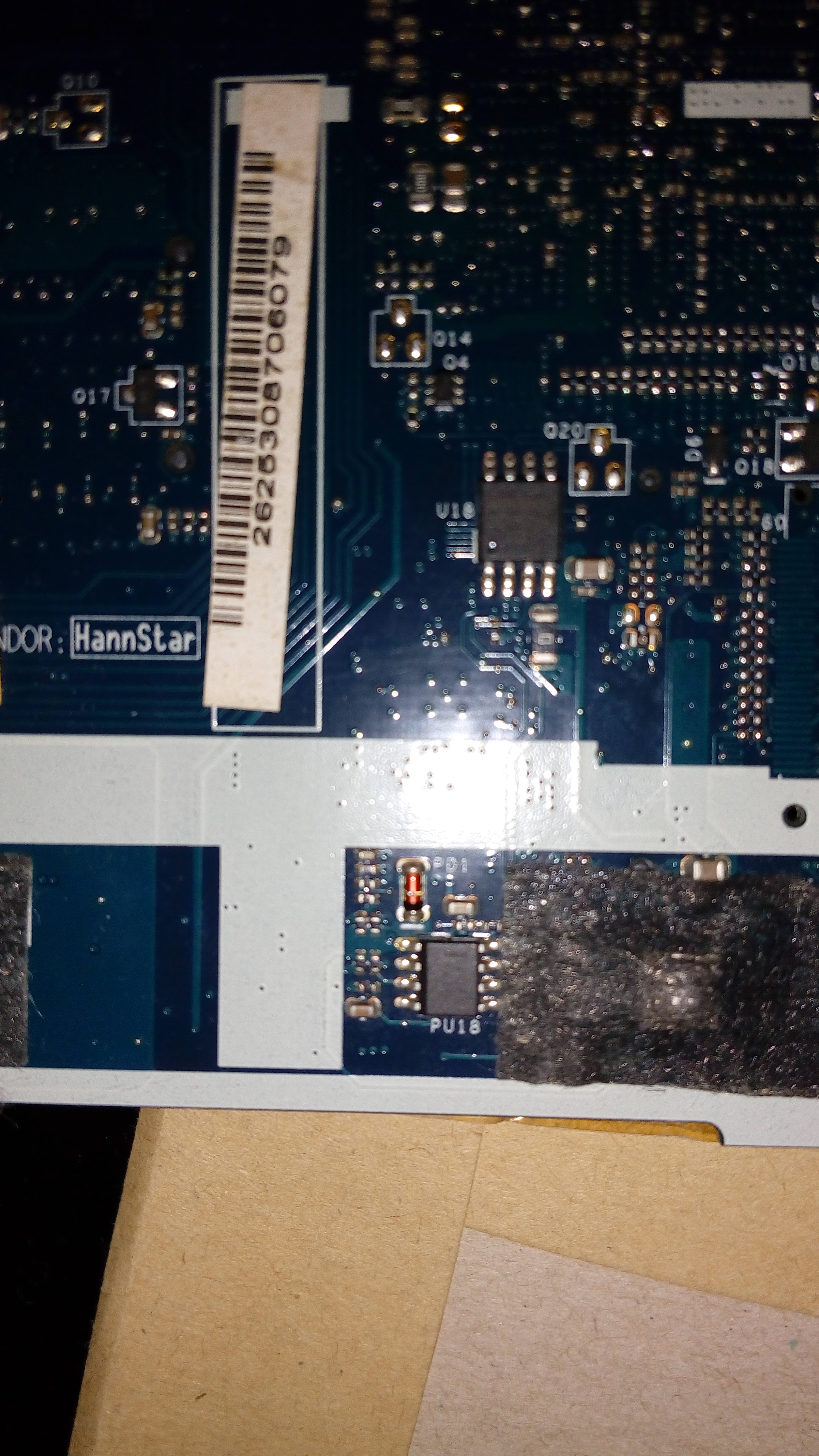

Auch habe ich eine Stelle auf dem Mainboard ausgemacht, wo scheinbar was drüber geschüttet wurde. Ich hänge davon ein Bild an, eins ist vom meinem Mainboard (ohne Probleme) und das andere von dem gekauften. Man sieht (leider nicht ganz scharf ich werde abends neue Photos machen) in der Nähe des IC PU18 das Problem. Leider weiß ich nicht, ob das was man sieht nur die verschüttete Flüssigkeit ist oder auch etwas "verschmortes".
Nachdem ich weiter gegoogelt habe fand ich viele, die genau an der Stelle genau das gleiche Problem haben wie ich, z.B. hier . Auf anderen Seiten (die ich mit google erstmal übersetzen musste) stand sogar, dass manchen nur das Reinigen an der Stelle geholfen hat. Also habe ich die Stelle soweit ich konnte gereinigt, hat aber nicht geholfen.
ich würde nun gerne als nächsten Schritt durch Messen bestätigen, dass es dieser Chip ist. In dem verlinkten Thread schreibt einer "I found no 3VALW and 5VALW as well". Ich denke damit meint er Messen von bestimmten Pins von bestimmten Chips.
Hier ist das Schema des Boards, kann mir jemand helfen herauszufinden wo ich messen muss, damit ich weiß ob dieser Chip (PU18) wirklich defekt ist?
Edit: hier beschreibt jemand wie die Werte beim Messen sein müssten an diesem IC (google translate nutzen). Woher weiß ich welcher der Pins mit den Zahlen (1-8) gemeint ist? Und, wenn ich einen der Pins messen will, wo kommt die zweite Messspitze hin? Eine kommt ja bestimmt an den Pin, aber wo die Zweite hinkommt wüsste ich nicht.

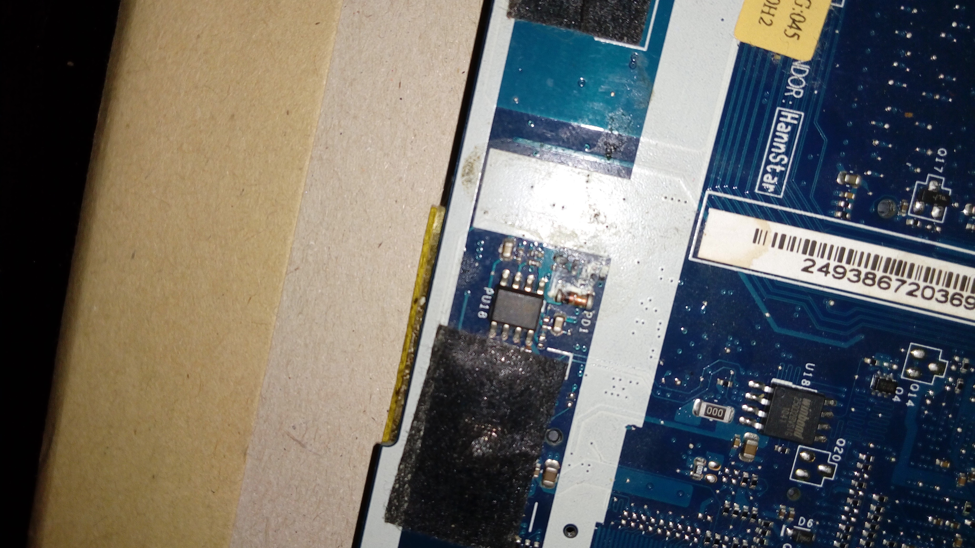

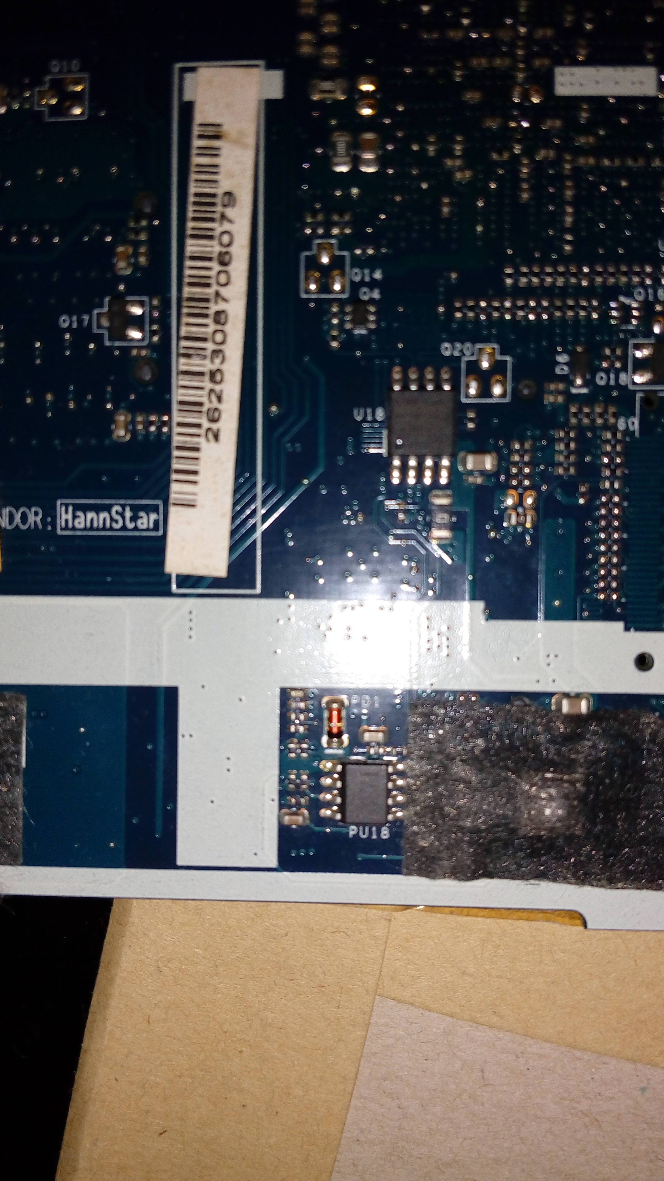

Ich konnte mir die Fragen aus dem letzten Beitrag selbst beantworten und habe an dem IC die Spannung an den Pins gemessen:
Hier die Werte beim defekten Mainboard:
1. 0
2. 3.22
3. 0
4. 0
5. 7.4
6. 3.15
7. 4.8
8. 18.9
Beim nicht defekten:
1. 3.2
2. 3.2
3. 3.6
4. 0
5. 7.6
6. 3.16
7. 4.8
8. 18.9
Die Pins 1 und 3 sehen also nicht gut aus. Die Frage ist jetzt, ist damit sicher dass dieser IC hinüber ist und in jedem Fall ersetzt werden muss? Oder könnte das auch bedeuten, dass eine andere Komponente für diese Werte verantwortlich sein kann? Leider bin ich nicht in der Lage aus dem schematics-Dokument diese Verbindungen zu anderen Komponenten abzulesen.
Kann mir hier jemand weiterhelfen?
