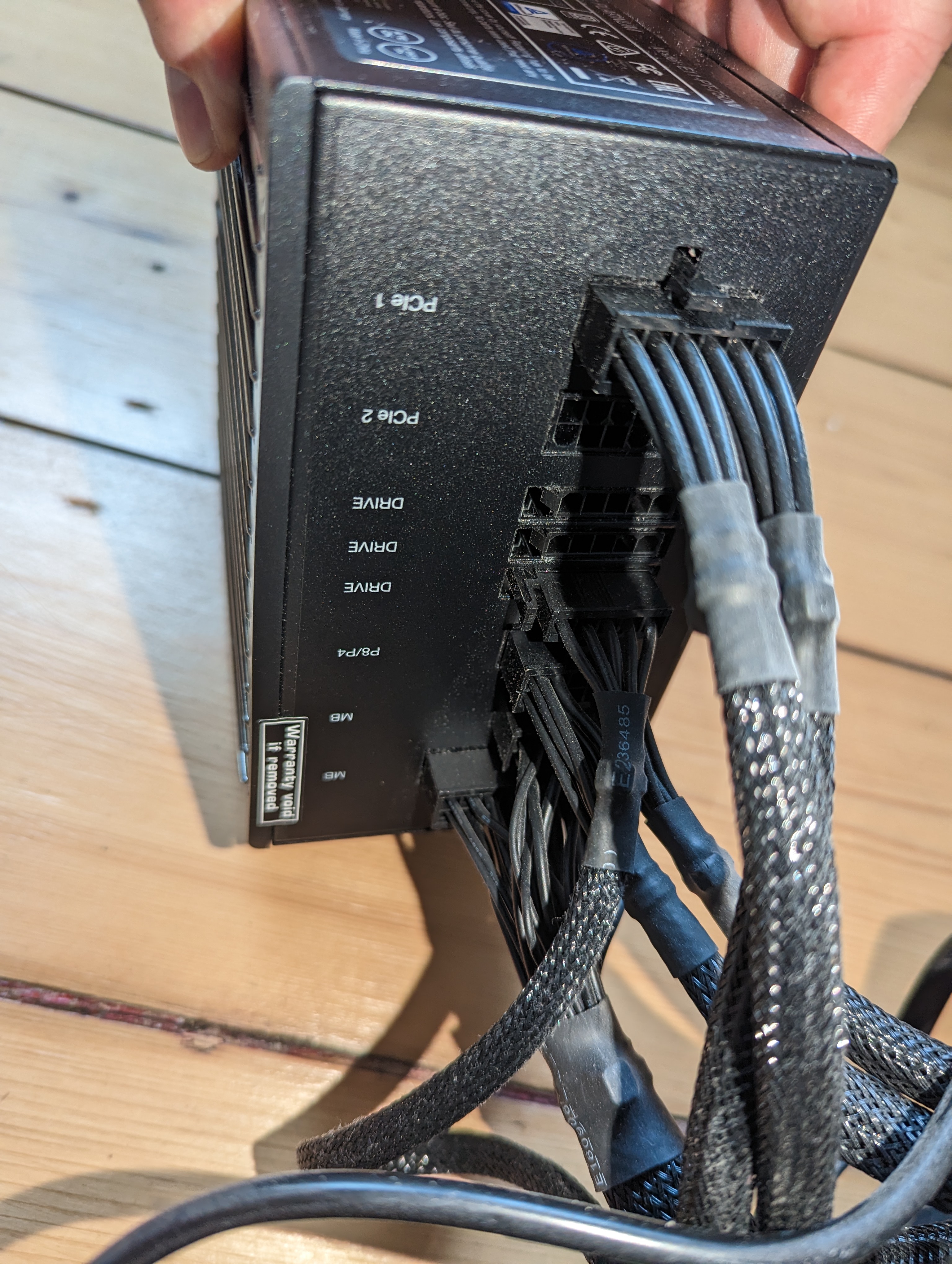

Hab die Mittagspause genutzt um das NT mal auszubauen und in der Tat gibt es nur PCIe1 und PCIe2.
Ich habe ein Foto mal angehangen.
Ich habe den Stecker auf PCIe2 umgesteckt, leider ohne Erfolg. Der PC schmiert immer noch ab nach einigen Minuten im csgo Match
Hier hängen doch nur Kabel am PCIE 1 - sollte das nicht aufgeteilt werden?
Die Verkabelung hatte ich vor 3 Jahren gemacht. Müsste ich ein weiteres PCIe Kabel verlegen, um die 2x8 Pins auf PCIe 1 & 2 aufzuteilen? Ich hab gehofft, dass ich da drum herum komme das neu zu verkabeln, weil es lt. Handbuch ja mit dem PCIe2 Stecker zusammen fuktionieren sollte?
Würde es ja auch ... nur nutzt du die PCIe2 Buchse am Netzteil ja nicht! An jeder Buchse hängt eine separate Rail, nutzt du nur eine Buchse liegt die komplette Last eben auf dieser einen Rail, was nun mal zu viel ist.
Edit: Ich denke das du Rail (Schiene) irgendwie mit den Kabelsträngen in Verbindung bringst ...
Es gibt Singlerailgeräte und Multirailgeräte, du nutzt Letzteres.
Das bedeutet das die Leistung die dein Netzteil liefern kann, in deinem Fall, auf 4 separate "Abteilungen" aufgeteilt ist, 2 davon sind für die Grafikkarte zuständig. Du nutzt im Moment also nur Eine davon, hast somit salopp gesagt nur die halbe Leistung.
Bei einem Singlerailgerät hingegen steht die komplette Leistung des Netzteils auf einer einzigen Schiene zur Verfügung, was den Anschluss etwas einfacher macht.
Reaktionen: Lexus1810
Zwei Kabel = 2 Kabel ... und nicht 1 Kabel mit 2 Steckern am Ende also ein Y Kabel.
Bitte ändern
ein PCIe Stecker am Netzteil ist abgesichert mit 24 Ampere bei 12 Volt macht 288 Watt ... beie 8 Pin an der Grafikkarte könnten bis zu 300 Watt ziehen .. und da Bequiet ihre Schutzschaltung rigeros eingestellt hat ... macht Boom und der Rechner ist aus.
Leider ein "Problem" mit das wir uns hier als Helfer rumärgern müssen ...
Um es deutlicher zu sagen....du must 2 KAbel nutzen...
