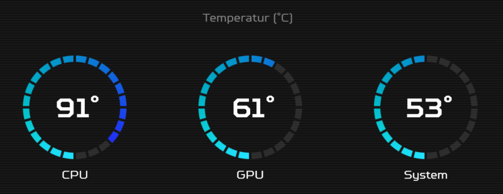

Also obwohl ich mir extra schon einen Laptop cooler gekauft habe, der dauerhaft an ist, wird mein Laptop (speziell die CPU) sehr heiß. Selbst jetzt. Ich bin nur im Internet und schreibe diesen Beitrag und die Temperator der CPU liegt bei 91 Grad. Die der GPU ist eigentlich immer in einen guten Bereich. Man kann sich also vorstellen was passiert wenn ich ein Spiel starte. Nach kurzer Zeit kommt dann nämlich ein Bluescreen und dazu steht unten links "Critical_Process_Died". Ich denke der Grund wird sein, dass die CPU einfach zu heiß wird.

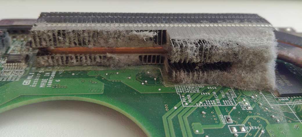

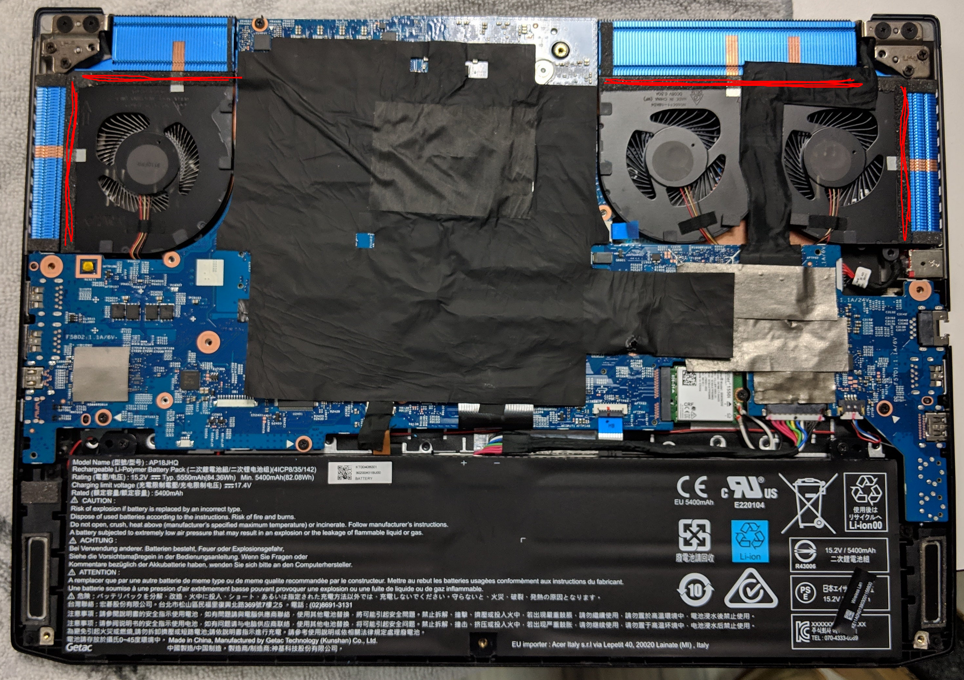

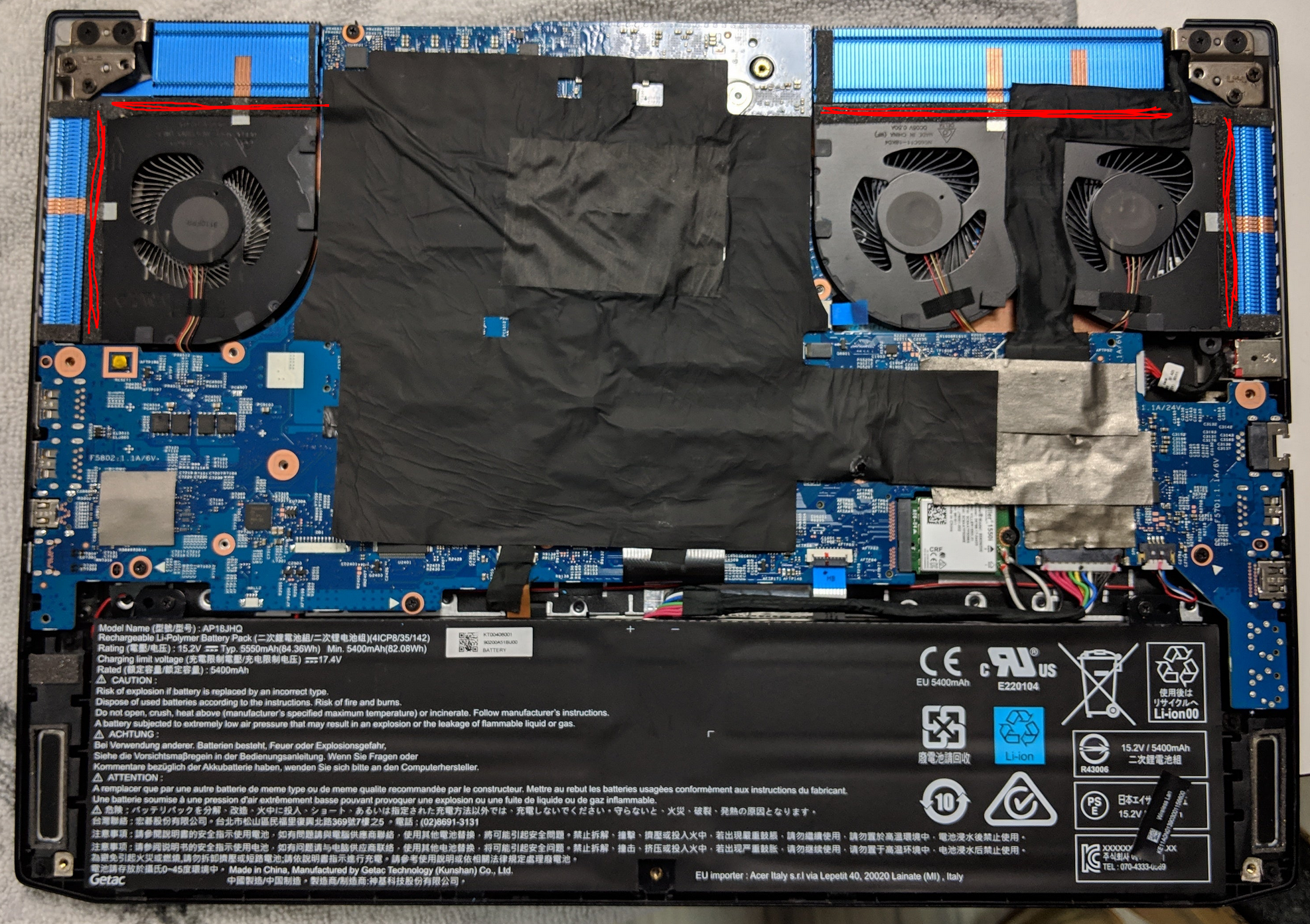

Sicher? Die befinden sich an der Innenseite zwischen Lüfter und dem Wärmetauscher, wo alles zugeklebt ist:
Wenn du da schon dran warst, dann die Heatpipekonstruktion der CPU demontieren und die WLP erneuern.
Und schauen dass da kein Knick drin ist. Bogen ist ok, Knick nicht.
So sieht es oft darin aus. Da kannst Du von außen so viel pusten und pinseln wie du willst, ohne abmontieren des Lüfters bekommst Du die Wollmäuse da nicht raus.

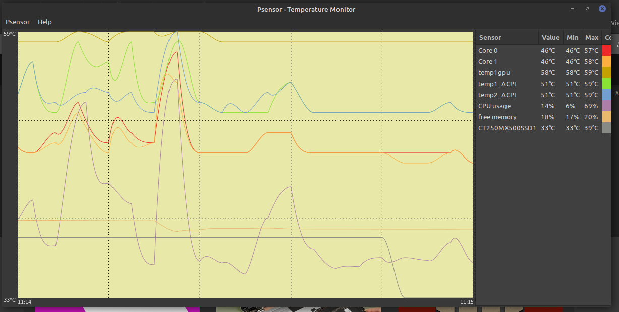

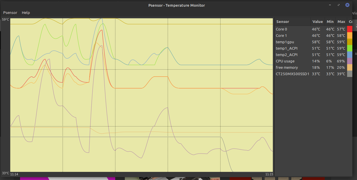

MORPEUS schrieb:
zum Gegentest ein Live-Linux Deiner Wahl auf einen USB-Stick und prüfe ob sich an den Temperaturen
Was empfiehlst du dem TE dabei zur Temperaturanzeige? Psensor gäbe es dazu, oder geht es noch einfacher?

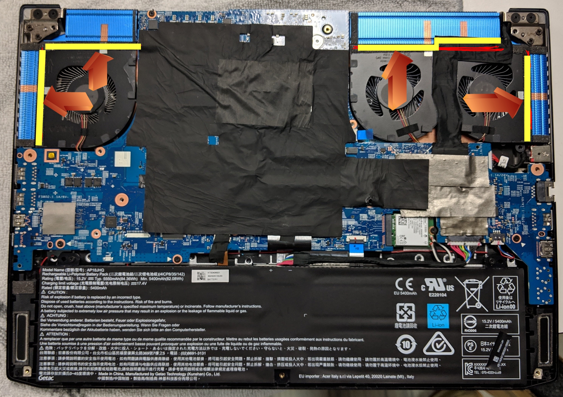

Ich habe es mal etwas deutlicher gemacht auf dem Bild von ghecko, falls erlaubt:
An den gelben Stellen sitzt der Staubfilz.
Reaktionen: Jo.Ha.Ger und MORPEUS

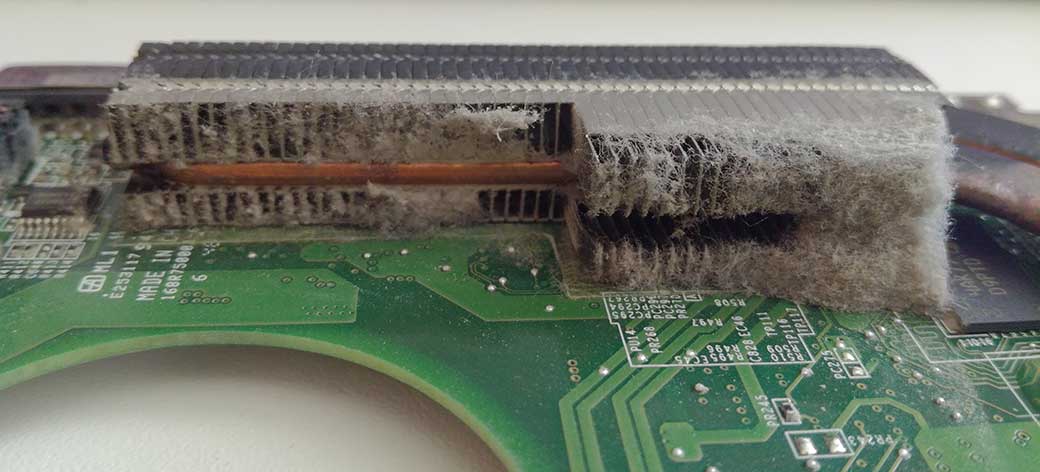

MORPEUS schrieb:
Nur der Vollständigkeit halber die Frage. Die CPU und GPU-Auslastung liegt im Idle bei um die 0%? Nicht dass da ein Crypto-Trojaner oder eine abgestürzte Anwendung im Hintergrund die CPU ständig auf Volllast laufen lässt?
Was mich etwas irritiert, ist dass die CPU deutlichst wärmer als die GPU ist, obwohl beide mit großer Wahrscheinlichkeit über die selbe Heatpipe gekühlt werden.
Installiere doch mal zum Gegentest ein Live-Linux Deiner Wahl auf einen USB-Stick und prüfe ob sich an den Temperaturen etwas ändert.
Wo genau kann ich denn sehen bei wie viel die CPU Auslastung im Idle ist?
Falls bei so geringer Last die hohen Temperaturen anliegen, dann wirst du tatsächlich wie Ghecko bereits in Beitrag 2 geschrieben hat, selbst aufschrauben und die Lüftung reinigen müssen, sowie sicherheitshalber auch mal selbst die Wärmeleitpaste erneuern. Wer weiß, was der Service vorher angestellt hat...
