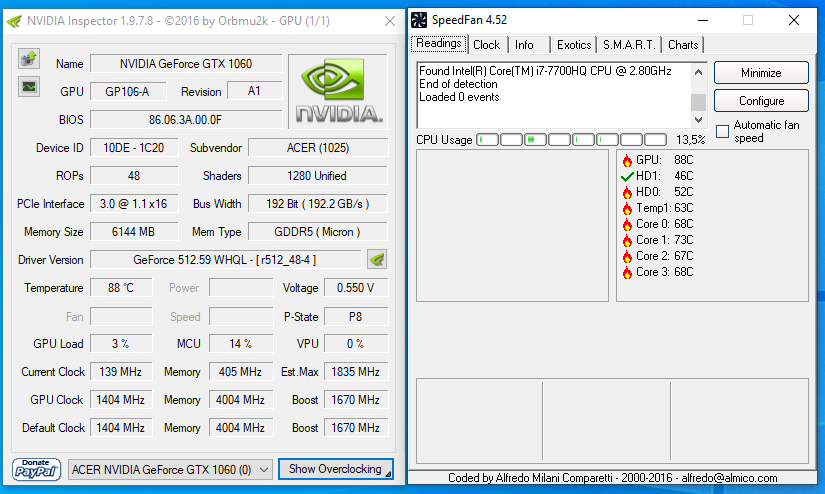

ich habe einen "Acer Aspire V 15 Nitro Black Edition Gaming (VN7-593G-57NE)" Laptop der eigentlich vernünftig lief. Mir ist allerdings aufgefallen, dass die Lüfter sehr viel leiser geworden sind. Ich weiß leider nicht mehr genau, wann das eingetreten ist. Außerdem habe ich festgestellt, dass die Temperatur vor allem vom GPU selbst im Ruhemodus mehr als 80° betragen.
Ich habe deswegen etwas recherchiert und wollte die manuell mit SpeedFan steuern. Die Lüfter werden allerdings nicht erkannt, ebenfalls nicht mit NvidiaInspector. Ich weiß nicht woran das liegt, aber vielleicht ist das auch des Rätsels Lösung. Ich weiß nur nicht, was ich tun kann.

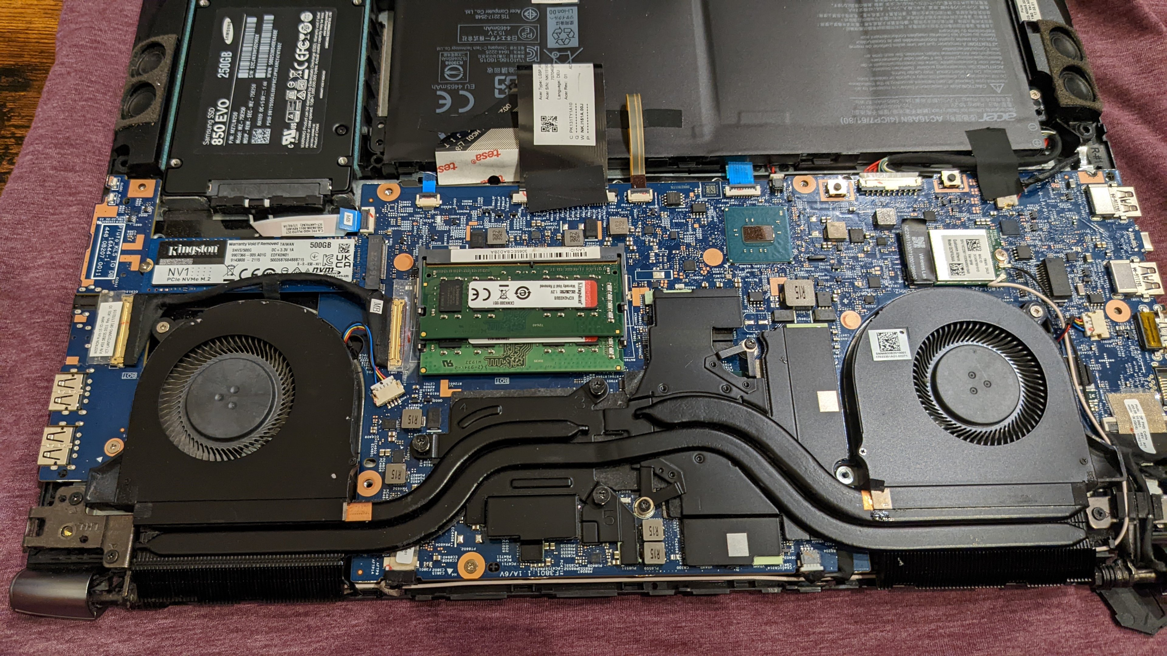

Was ich getan habe, ist den Treiber zu aktualisieren, was nicht geholfen hat. Habe den Laptop auch auseinander gebaut und die Lüfter können sich frei drehen. Sie drehen ja auch, aber ich merke quasi keinen Luftstrom.

Ich habe den Laptop vollständig gereinigt. Er war auch nicht sehr verstaubt. Daran liegt das leider nicht.

Die Temperaturen sind quasi überall viel zu hoch. Beide Lüfter drehen, aber ich merke kaum Zug von den Lüftern, wenn ich den Laptop geöffnet laufen lasse. Ich meine der Lüfter wippt zurück, aber ich habe den Laptop wieder zusammengebaut. Die Lüfter sind in die Kühlrippenstruktur integriert. Man sollte sie zwar rausbekommen, wird aber eventuell schwierig.

Was sagt ihr dazu, dass kein Programm mir meine Lüfter anzeigen möchte? Ist das "normal" und funktioniert nur für ausgewählte Lüfter?

Ich denke aber, ich konnte zumindest einen Teil lösen. Ich habe einmal Kräftig durch die Auslässe gepustet und dann ist nochmal ordentlich staub durch die Ventillatoren geschoben worden. Anscheinend war mein Staubsauger nicht saugstark genug und man hat keine Einsicht zwischen die Kühlrippen des Auslasses.
Das sorgt schonmal dafür, dass mein Laptop im Leerbetrieb deutlich kühler war. Ich muss ihn nochmal bei Last testen. Die Fotos oben waren übrigens Leerbetrieb nach Last. Da die Strömung nun austreten kann, ist die Lüftung auch wieder etwas lauter, was schonmal gut ist. Trotzem habe ich das Gefühl, dass die Ventillatoren kaum Luft ansaugen. Ich teste das mal nach der Arbeit alles nochmal und gebe ein Update. Eventuell sind die Ventillatoren wirklich einfach mittlerweile abgenutzt, der Laptop ist auch ca. 5 Jahre alt meine ich. Der Akku ist auch nicht mehr zu gebrauchen, es geht nur Netzbetrieb.
