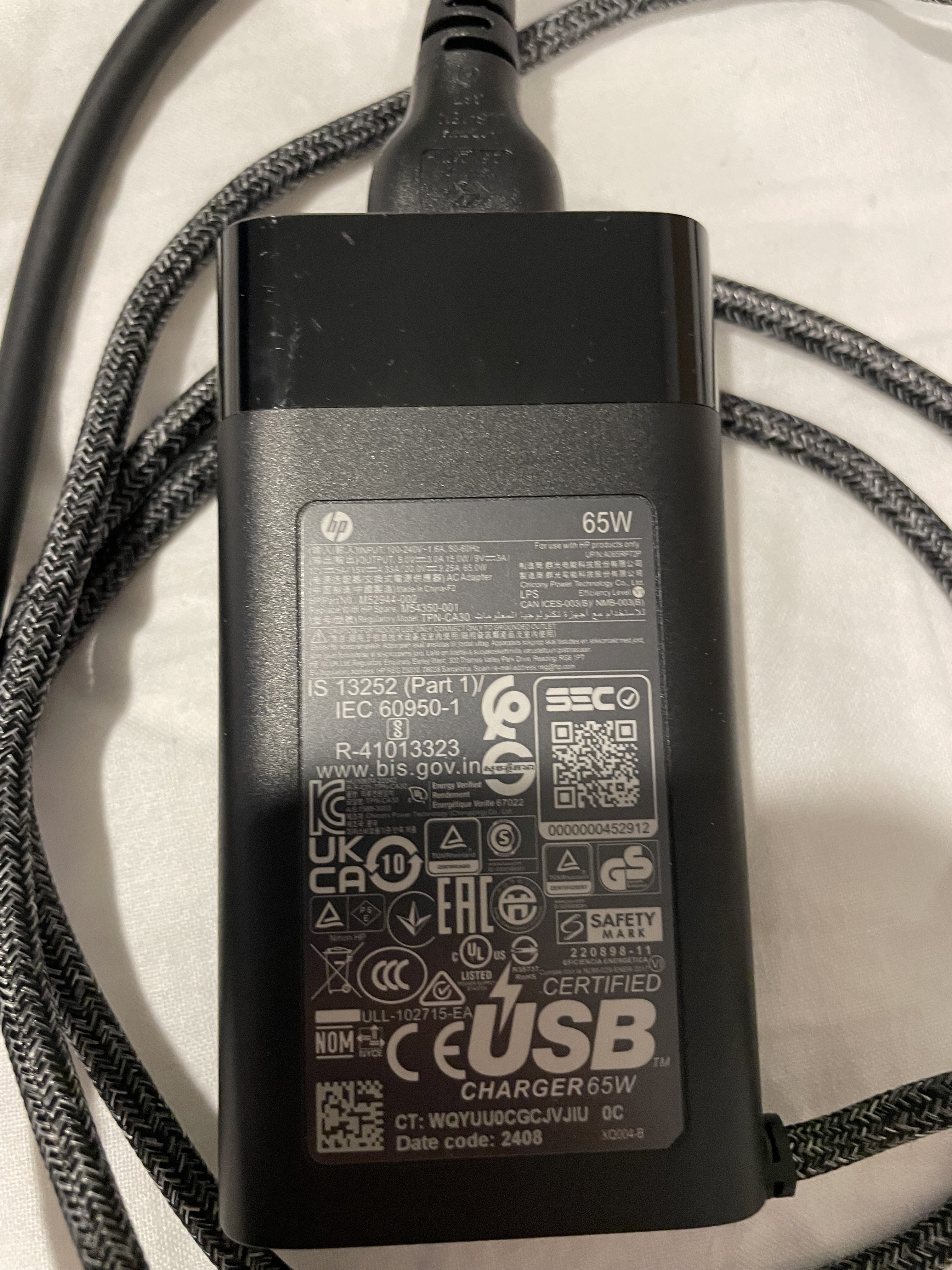

ich habe einen HP Victus 15-fa2174ng Laptop mit 200 Watt Ladegerät. Zusätzlich habe ich von einem ganz anderen HP Laptop ein 65 Watt Ladegerät für USB-C (Foto anbei). Ich würde gerne mit dem Laptop im Flugzeug bei einem längeren Flug zocken - da der Akku beim Zocken nicht lange haltet, möchte ich das Notebook während des Fluges laden (auch wenn ich nicht durchzocken können werde).

1. Kann ich meinen Laptop mit einem normalen USB-C Kabel fürs Handy an der USB-Ladebuchse aufladen? Auch wenn die nur mit 50W ladet, könnte man zumindest mit Pausen zocken.
2. Kann ich einfach das 65-W-USBC-Netzteil des anderen Laptops verwenden sofern es Steckdosen gibt (habe mal gehört ein Flugzeug ladet nicht mit mehr als 75W dh willst du mit mehr laden, ladet es gar nicht im Gegensatz zu einer Steckdose im Zug)? Ich würde natürlich ggf. Adapter für die Stromstecker verwenden, wenn die keine EU-Steckdosen haben.
Theoretisch möglich, wenn Laptop und USB-Buchse eine Spannung aushandeln, die beide können. Eher unwahrscheinlich.
Ja, aber gleiches Spiel mit dem Aushandeln. Mach dich also schlau, welche Spannungen der Laptop annimmt um zu laden und ob dein USB-Netzteil das auch kann.
Kann das Teil überhaupt via USB-C geladen werden? Sieht nicht danach aus.
der Victus kann (nach meinem Wissensstand) nicht per USB geladen werden
