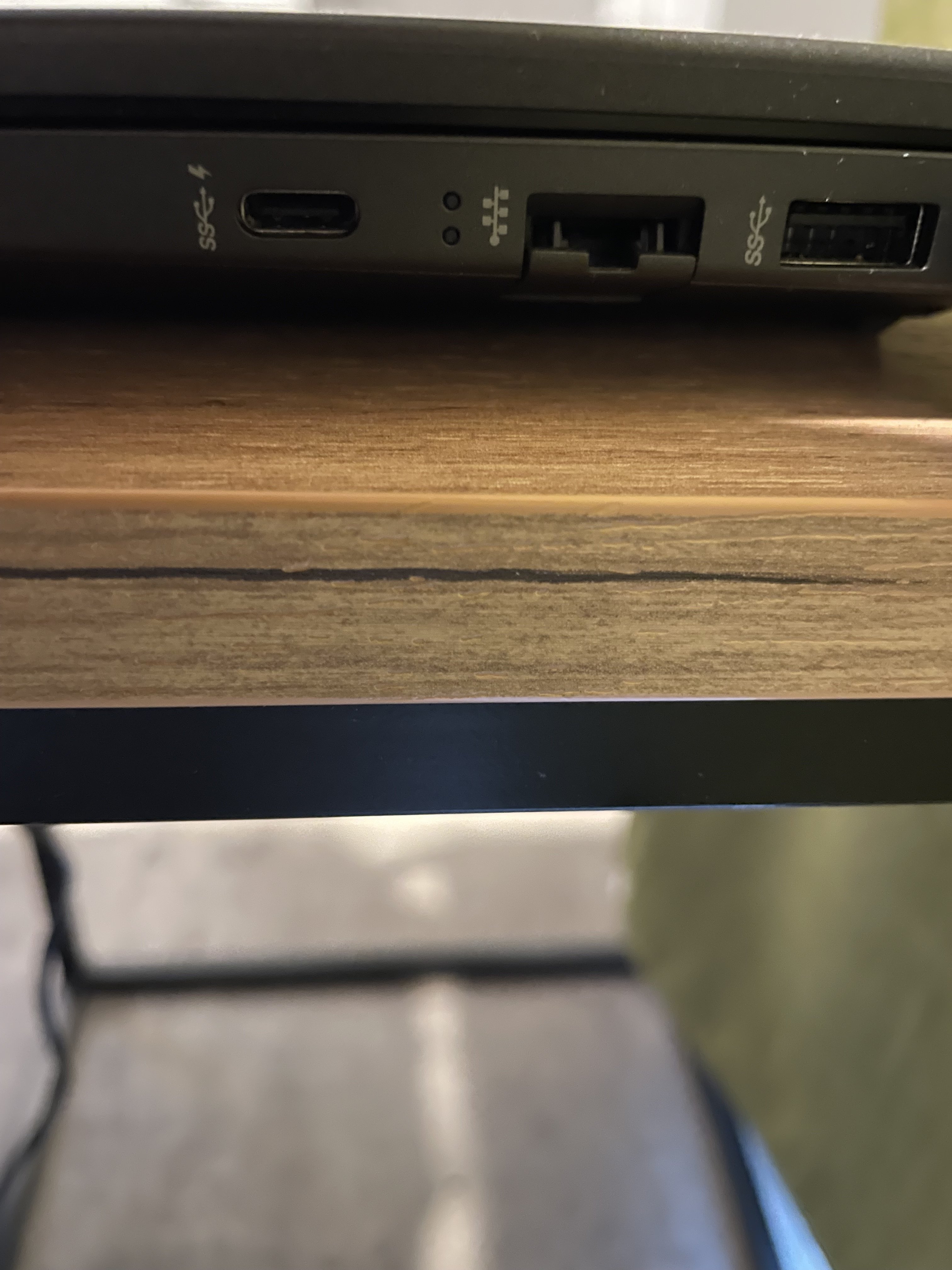

Danke schonmal für die Antworten, nur noch eine Frage. Wie im Bild zu sehen hat der Usbc Anschluss einen Blitz neben Anschluss, heißt das ich kann ihn mit jedem Usbc Ladegerät bzw Dockingstation laden? (Natürlich solange das Ladegerät/Dock zu dem Stromnetz passt an dem ich anstecken will)

USB-C Laden mit <100W, selbst wenn es der Victus können sollte (das Logo deutet darauf hin, aber wir sehen ja, die Quellenlage ist nicht eindeutig), zocken wird damit auch nicht möglich sein. Entweder bietet der Laptop in dem Modus überhaupt nicht die Spieleleistung, die dir dann auch Freude macht, was den Sinn des Zockens ja negiert. Oder er ist trotzdem innerhalb kürzester Zeit leer.
Überleg dir fürs Zocken auf langen Flügen was, was mit Tablet oder einem 65W Office Laptop läuft.

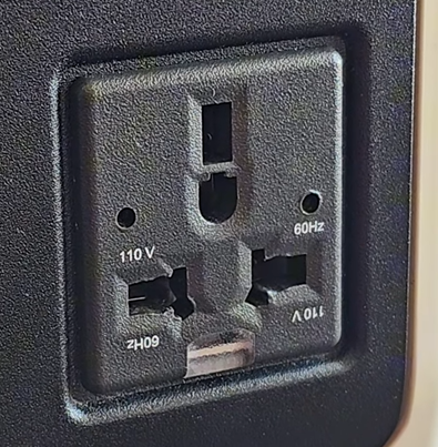

Etihad A380 Economy - USB-A + Universalsteckdose (110V 60Hz)Uwe123 schrieb:Ich fliege mit folgenden Flugzeugen:
https://www.etihad.com/de/plan/fly-with-etihad/our-fleet/airbus-a380
https://www.etihad.com/en/plan/fly-with-etihad/our-fleet/boeing-777
Laut Beschreibung der Airline steht nichts von Steckdosen sondern nur von USB-Ladebuchsen.
9m30s bei
YouTube
Ich bin damit einverstanden, dass YouTube-Embeds geladen werden. Dabei können personenbezogene Daten an YouTube übermittelt werden. Mehr dazu in der Datenschutzerklärung.
Etihad Boeing 777-300ER Economy - USB-A + Universalsteckdose (110V? 60Hz?)
12m35s bei
YouTube
Mit den USB-A Buchsen wirst du also nicht weit kommen.
Diese Dinge entdeckt man übrigens auch wenn man auf der Etihad Seite auf den Seiten zu den Flugzeugen die 3D Room Tour macht. Etihad hat aber total drei unterschiedlich Bestuhlte Boeing 777, ob alle den gleichen Sitz haben?
Anstatt zu zocken einfach stundenlang Filme glotzen / schlafen / ein Buch lesen / Musik hören / etc?
ja, bei ca. 110 volt.Mickey Mouse schrieb:darüber müsste man doch das "normale" Netzteil nutzen können?!?
