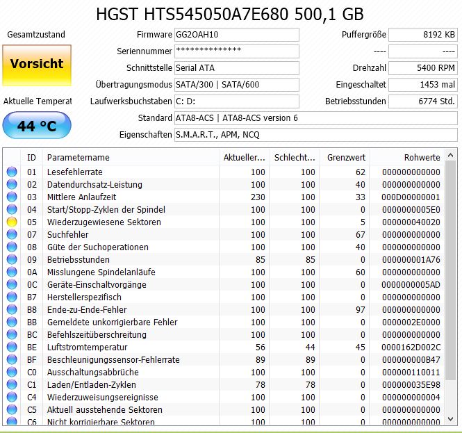

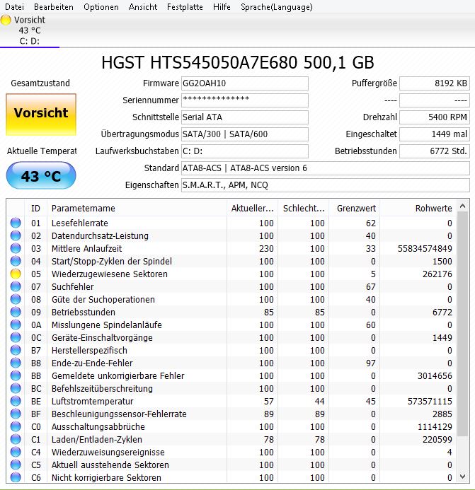

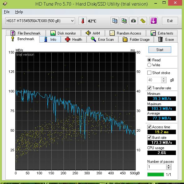

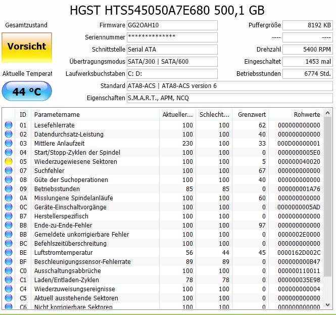

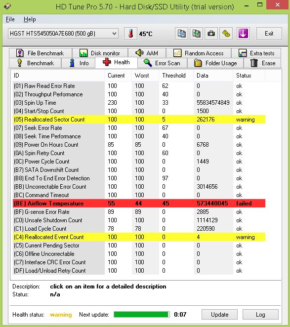

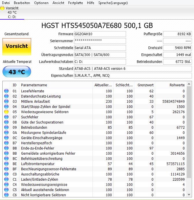

könnt ihr mir bitte etwas helfen und die Screenshots mal anschauen. Ich werde aus den Daten nicht so richtig schlau, ob nun die Festplatte der Grund ist, warum der Laptop so extrem lahm ist - oder es einfach an Windows 8 liegt. Ist die Festplatte defekt und ist das der Grund?

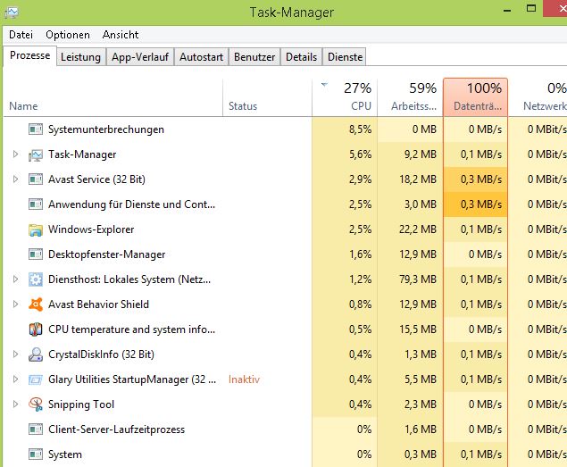

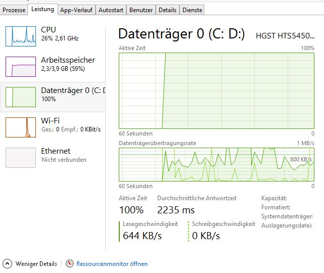

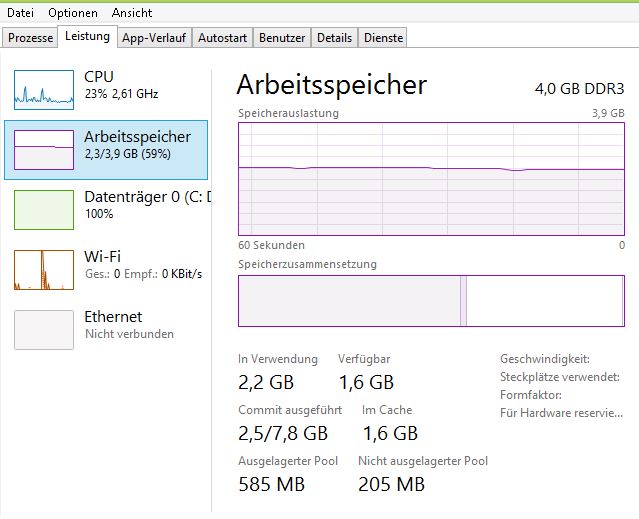

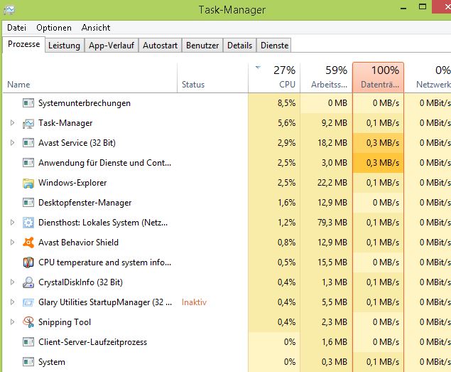

Ich hoffe die wichtigsten Daten sind da. Über den Taskmanager habe ich gesehen, dass die Festplatte fast immer bei 100 % läuft (es sei denn ich mach wirklich gar nichts). Arbeitsspeicher ist meist so um die 30-50 % und Prozessor geht selten mal über 30 % Auslastung raus.

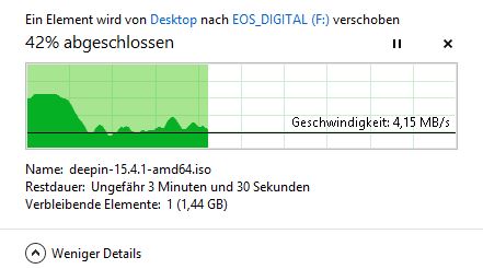

Bis der Rechner komplett hochgefahren ist, dauert es schon gute 5 Minuten (früher auch länger). Interessanterweise habe ich CCleaner und Glary Utilities drüber laufen lassen, sämtliche Aufgaben, Autostartprogramme deaktiviert - dann hatte der Laptop nur noch knapp eine Minute gebraucht, bis er komplett fertig hochgefahren ist. Allerdings hat das nicht lange gehalten - obwohl kaum und wenig damit gearbeitet wurde. Bis Programme gestartet werden, dauert es auch lange. Wenn es geladen ist, kann ich gut damit arbeiten - aber bis es soweit ist ...
Daten auf einen externen Datenträger zu kopieren (oder andersrum) ist ganz seltsam. Also über 5 MB/s komme ich nicht raus, am externen Datenträger liegt es nicht, wurde an anderen Rechner getestet. Ganz am Anfang ging´s auch locker mit 20MB/s und mehr. Seltsam ist vor allem, dass in regelmäßigen Abständen von der Transferrate extrem sinkt, auf wenige 100 Kb/s, dies Sekunden bis Minuten so langsam bleibt, es wieder auf max. (!!) 5 MB rauf geht und nach einiger Zeit wieder sinkt ...
Achso, 292 GB sind frei - also ist noch gut Platz.

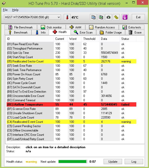

Das sieht tatsächlich so aus, als solltest du die mal ersetzen. Am besten durch eine SSD.

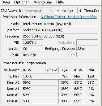

Auffällig ist aber auch die airflow Temperatur. Es sieht für mich so aus, als würde die Kiste generell zu heiß, was natürlich auch so einer HDD gar nicht schmeckt. Was für ein modell ist das denn bzw. kannst du mal den Kühler reinigen?
Es gibt 2885 Auslösungen des G-Sensors, also zu harte Stöße / Vibrationen während des Betriebs. Wenn das Notebook wirklich mobil genutzt wird, würde ich unbedingt zu einer SSD raten, da diese mechanisch viel robuster als HDDs sind. Bei so viele Stößen ist es dann auch schon fst ein Wunder, dass es wahrscheinlich nur 4 defekte Sektoren gibt die durch Reservesektoren ersetzt wurden.
maniman2 schrieb:
Realloc Sector Count -> schnell ersetzen durch ne SSD!
262176 ist hexadezimal 0x40020 und da es 4 Wiederzuweisungsereignisse gab, dürfte es auch nur 4 wiederzugewiesene Sektor geben!
Leider nein. Ich habe in Dezimal umgestellt. Ich weiß, der Wert ist extrem hoch und nicht gesund.
Ja, das habe ich auch schon gesehen. Einen Lüfter hat die Kiste nicht. (Aus diesem Grund hänge ich auch an dem Teil -> extrem leise). Die Temperatur steigt aber nie viel weiter höher, darauf habe ich die letzten Tage besonders drauf geachtet. Die Oberfläche ist auch nicht heiß, war beim vorherigen Laptop anders - da hätte man Spiegeleier drauf braten können ;)

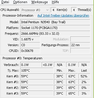

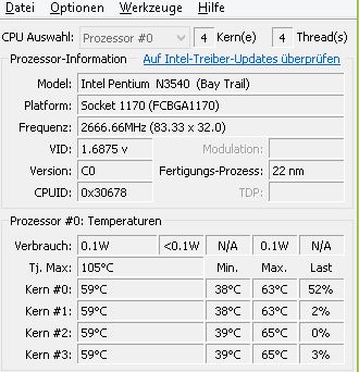

Teste trotzdem mal deine CPU-Temperaturen mit CoreTemp oder was es da alles gibt. Ein temperaturproblem kann natürlich auch zusätzlich zu einer teildefekten HDD vorhanden sein.
Die dezimale Anzeige von Rohwerten ist nur geschränkt sinnvoll, da die einzelnen Stellen (also Words udn DWORDS) des Rohwertes zuweilen unterschiedliche Bedeutung haben, was CDI aber so nicht erkennt und dies daher bei der Umrechnung in Dezimalwerte nicht berücksichtigen kann. Ich bleibe bei meiner Einschätzung das diese HDD nur 4 wiederzugewiesene Sektoren hat, auch weil bei 262176 wiederzugewiesenen Sektoren der Aktuelle Wert keineswegs mehr 100 wäre, so viele Reservesektoren das dies weniger als 1% von ihnen ausmacht, haben HDDs nämlich gar nicht und der Aktuelle Wert gibt hier an wie viele Prozent der verfügbaren Reservesektoren noch frei sind.

Diese Einschätzung kann ich nicht teilen. Denn bei Wiederzugewiesenen Sektoren gibt es ja keine Probleme diese zu lesen und der Test mit HD Tune ist auch normal. Kleinere Einbrüche sind bei Testen von Systemlaufwerken mit HD Tune nicht zu vermeiden, weil Windows ja auch immer wieder auf sein Systemlaufwerk zugreift und die Köpfe dann bewegt werden müssen um diese zu erledigen, wovon HD Tune aber nichts weiß und dann eine geringere Transferrate ermittelt. Wiederholt man den Test, treten diese Zacken nach unten an anderen Stellen auf.
Die Einbrüche bem Kopieren könnten auch solchen Zugriffen von Windows auf sein Systemlaufwerk geschuldet sein und wäre bei einer SSD dann weg. Dies passiert z.B. wenn der Virenfinder die Archive (zip, rar1, 7z, iso) prüft und sie dazu auf %TEMP entpackt. Die geringen Übertragungsraten könnten auch am Virenfinder liegen oder weil es viele kleine Dateien sind. Ein Bench mit HD Tune der externen HDD wäre hilfreich um zu sehen wie schnell diese überhaupt angebunden ist.
Diese HDD ist nicht teildefekt, da der Austausch von defekten Sektoren ein vom Hersteller vorgesehener Vorgang ist. Hohe Temperaturen und damit die Drosselung der CPU könnten die geringen Kopierraten erklären, vor allem wenn der Virenfinder sehr massiv auf die Dateien schaut und dabei viel CPU Last erzeugt.

Vielleicht wäre es einfach mal gut, wenn schnatterr uns die Ergebnisse des Temperaturtests mitteilt. Ein bisschen "Müll im Autostart" und dann 5 Minuten Bootzeit kommt mir trotzdem seltsam vor, wobei ich dir jetzt auch nicht groß widersprechen will. Ggf. auch mal nach Viren checken.

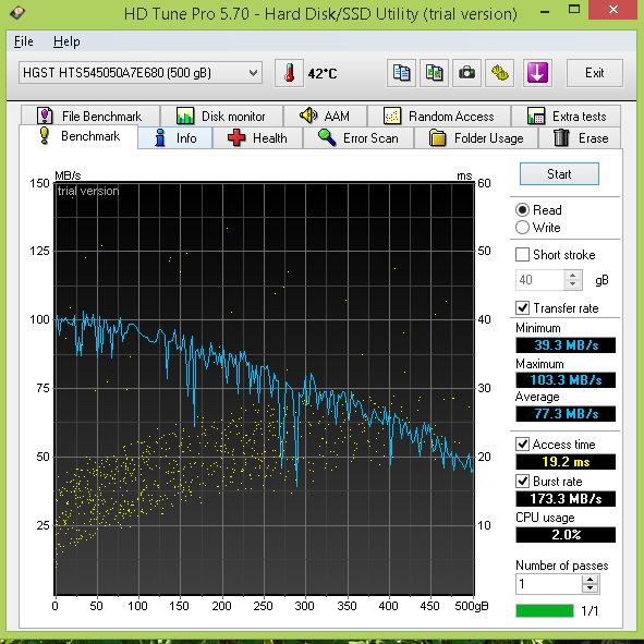

Ich habe jetzt einiges geprüft und viele Screenshots gemacht. Schaut mal selbst, ich freue mich auf eure Gedanken:
Danke für die Info. Ich habe es wieder umgestellt: 19.JPG

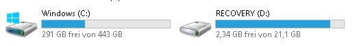

Interessant finde ich folgendes (gut, ich habe noch nie drauf geachtet): 18.JPG
500 GB Platte und ich habe tatsächlich aktuell nur 464 GB (zusammen)

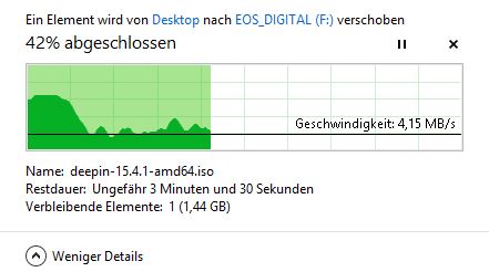

Du hast absolut recht! Ich habe eine 2,5 GB .iso Datei getestet mit einer SD-Karte, die 20MB/s packt. Als Virenscanner habe ich Avast auf dem Rechner.
Transferrate von SD auf HD bei ca. 5-7 MB/s, zurück genau die gleiche Geschwindigkeit. Beides Mal ist die Geschwindigkeit am Anfang hoch (ca. 20MB/s) und fällt danach ab und bleibt unten. 14.JPG
Dann habe ich Avast ausgeschalten: Transferrate ca. 15-20 MB/s. Hätte ich echt nicht Gedacht.
Allerdings bleibt der Prozessor immer bei einer Last von unter 30 %

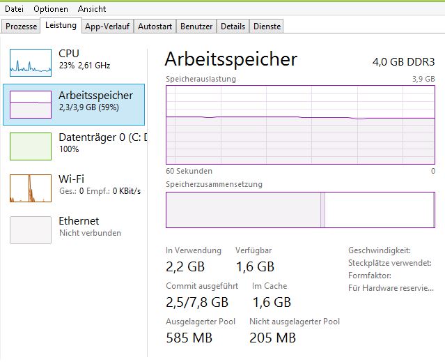

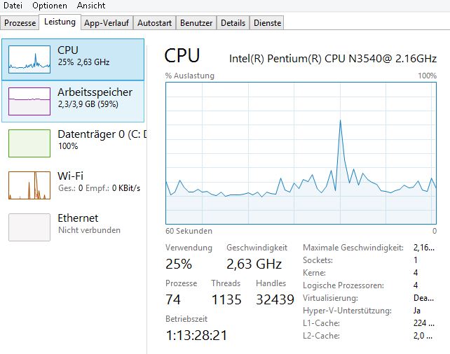

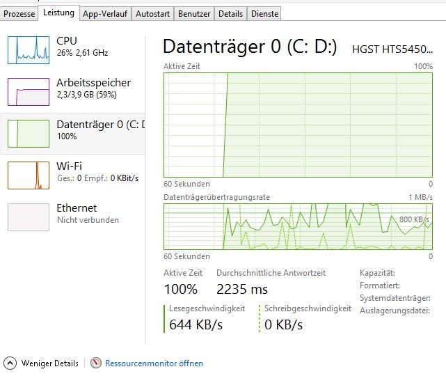

Ich kenne mich jetzt nicht so aus, wenn ich starte, gleich den Taskmanager starte, liegt die Prozessorlast selten über 50%. Eigentlich eher immer unter 30%. Die Temperatur habe ich gemessen. Damit wir vernünftige Werte bekommen, habe ich ein bisschen damit gearbeitet und ein wenig mit Glary Utilitys das System bereinigt.
Hier erstmal der Prozessor: 17.JPG
Als Laie würde ich das jetzt nicht als den Flaschenhals bezeichnen.
Was mich vollkommen nervt ist es, wenn ich ein (kleines) Programm auf habe und zwischen Programmen hin und her welchseln will - und dann folgendes häufig da steht 4.JPG
Da könnte ich ausrasten. Wenn´s was großes wäre, wäre das ja ok .... Teilweise braucht es eben, bis neue Programme gestartet sind ...

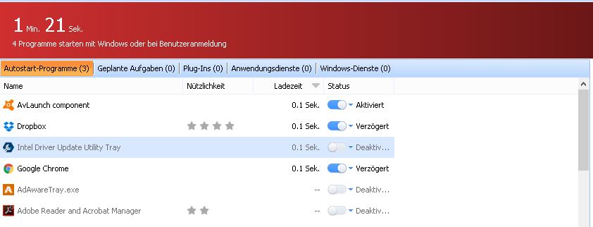

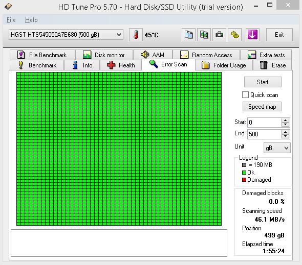

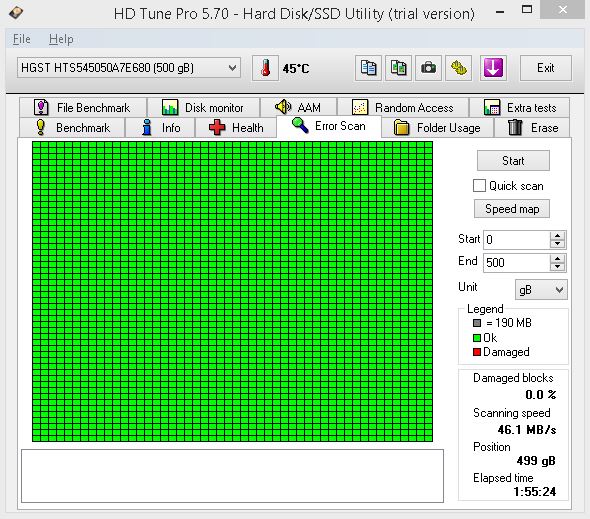

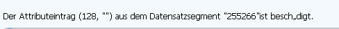

Beim Aufräumen mit Glary Utilitys ist mir folgendes aufgefallen. Bei der Festplattenprüfung zeigte er von 4% - 10 % Fortschritt folgendes an: 1.JPG
Ich weiß jetzt nicht, ob das was zu sagen hat ...
Holt schrieb:
Es hat aber auch jede Menge Müll im Autostart gestanden und nach dem Aufräumen war es nur noch eine Minute und wer weiß was immer noch im Autostart drin ist. Aber 1 Minute ist bei einer HDD und so einer schwachen CPU durchaus nicht ungewöhnlich lang. Das der Rechner mit einer SSD viel flotter wäre, steht außer Frage und wenn ein Laptop wirklich mobil genutzt wird, ist eine HDD schon wegen ihrer Stoßempfindlichkeit keine gute Idee und eine SSD immer die bessere Wahl, aber der Zustand dieser HDD ist nicht die Ursache für die schlechte Performance.

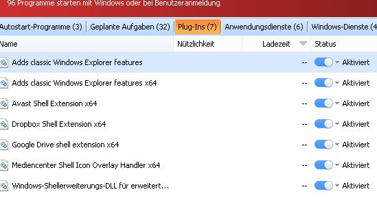

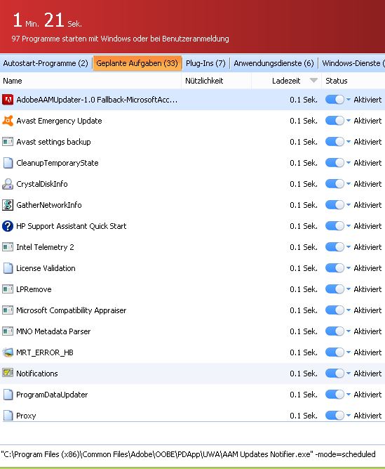

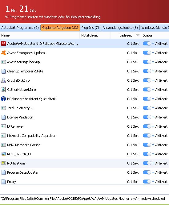

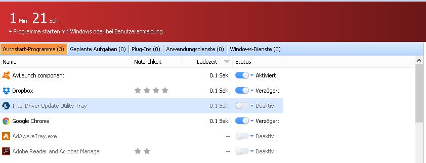

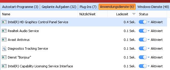

Autostart aktuell: 2.JPG
Geplante Aufgaben (Auszug): 3.JPG

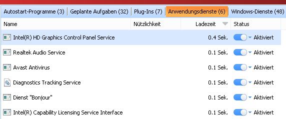

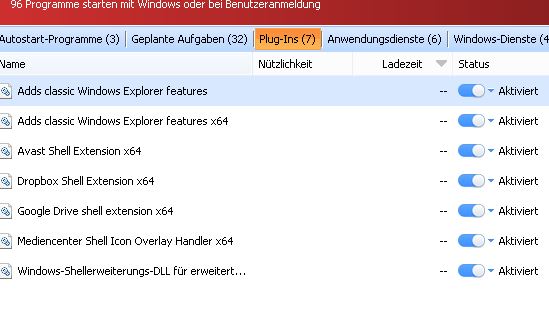

Plugins: 12.JPG
Anwendungsdienst: 13.JPG
Ich hab hier schon einiges deaktiviert, traue mich nicht noch mehr zu deaktivieren - nicht dass der nicht mehr funktioniert, das wäre fatal, wird gerade geschäftlich häufiger/täglich gebraucht.
Was mich erstaunt hat; ich habe viele Stunden verbracht, mit den "Tuning-Programmen", um den Datenmüll zu entfernen und die Kiste schneller zu machen. Dann war er auch schnell - aber nur kurz. Ich habe vielleicht 2-3 Stunden damit gearbeitet und ihn ausgeschaltet ne Woche nicht mehr benutzt - und schwupps war er wieder um einiges langsamer - ohne das es eigentlich einen Grund gibt. Ich habe keine Programme installiert oder groß Daten gespeichert/gelöscht. Das hat mich schon sehr stutzig gemacht und war der entscheidende Punkt, warum ich hier jetzt mal nachfrage. Jede Woche ei paar Stunden Wartung, damit das System schnell läuft ???
Wie gesagt ist der Rohwert 0x40020 und da die HDD Advanced Format hat, also physikalische 4k Sektoren mit 512e, also physikalischem Sektor werden 8 logische mit je 512 Byte emuliert, dürften die 0x40020 bedeuten, dass 4 physikalische Sektor ausgefallen sind und dies entspricht 32 (0x20) logischen Sektoren. Nach der Wiederzuweisung des nächsten Sektors müsste damit der Wert 0x50028 betragen.
Nein, Du hast 464GiB, also 464*1024³ Byte = 498216206336Byte (plus einigen Hundert MB in den versteckten Partitionen), nur zeigt Windows die falschen Einheiten an, die GB stehen für die Dezimal-Präfixe auf Basis von 1000, Windows rechnet aber mit Binärpräfixe auf Basis von 1024.
Das liegt daran, dass die SW nur Singlethreaded arbeiten dürfte, der Task Manager aber 100% nur bei voller Auslastung aller Kerne anzeigt. Da es ein Vierkerner ist, kann ein Thread nur maximal 25% Auslastung erzeugen, nur sieht man dies auch bei Betrachtung der Last auf den einzelnen Kernen so nicht, da der Task Scheduler von Windows die SW Threads sehr schnell zwischen den Kernen der CPU hin und her verschiebt und so eine gleichmäßig Auslastung aller Kerne angezeigt wird. Deshalb fällt den meisten Leuten gar nicht auf, wann die Singlethreadperformance der CPU der Flaschenhals ist und wie wichtig die Singlethreadperformance der CPU immer noch ist. Mehr Kerne bringen in solchen Situationen dann gar nichts, mehr Takt schon.
Siehe oben, Du hast gar keine Anwendungen die die 4 Kerne auslasten, sondern nur die die ein paar Prozent (so etwa 5%) Grundlast erzeugen und dann welche die einen Kern auslasten und somit noch mal 25% mehr Last bringen, so dass Du auf 30% kommst, die CPU aber trotzdem limitiert. Die Singlethreadperformance der kleinen Kerne ist eben gering, aber im Alltag bei der typischen Heimanwendernutzung sehr wichtig.
Mit solchen Tools wäre ich vorsichtig, damit zerschießt man sich auch mal schnell sein Windows.

Hier erstmal der Prozessor: Anhang anzeigen 641959
Da in dem Moment der Aufnahme der eine Kern nur zu 50% ausgelastet war, dürfte in dem Moment die CPU nicht der Flaschenhals gewesen sein, aber wenn Du 30% Auslastung im Task Manager siehst, dann dürfte sie es sein, siehe oben!
Keine Ahnung was Glary Utilitys da genau macht, aber ich würde auf einen logischen Fehler des Filesystems tippen und besser chkdsk dafür nehmen um die Konsistenz des Filesystems zu prüfen.

schnatterr schrieb:
Wo bei mir ein großes Fragezeichen auftaucht; Auf der einen Seite zeigt der Lappi anhand den Daten, dass die Festplatte schnell sein kann, auf der anderen Seite läuft die Platte unter Vollast (laut Taskmanager) mit Geschwindigkeiten von oft unter 1 MB/s. Über 10 MB/s sind wirklich eine Seltenheit. Und da stellt sich dann wieder die Frage, liegt es wirklich an der Festplatte, oder an etwas anderem?
Das ist der Effekt das sich parallele Zugriffe gegenseitig massiv ausbremsen. Greift nur ein Programm zur Zeit aus die Platte zu, so erreicht sie auch hohe Transferraten, aber wenn mehrere Zugriffe erfolgen, so müssen sich die Köpfe ständig hin und her bewegen, was lange dauert und damit zu geringen Transferraten führt. Bau eine SSD ein, dann wirst Du Dich wundern wie viel flotter der Rechner reagiert, gerade bei Programmstarts und dem Wechsel zwischen den Programmen. Rüste ggf. auch gleich das RAM auf, denn danach dürftest Du öfter mehrere Programme laufen haben und auch mehr RAM brauchen.

Test:
https://www.computerbase.de/artikel/storage/crucial-bx300-ssd-test.60566/
Ich korrigiere: Die BX300 ist noch so schlecht lieferbar, dass sie aktuell noch zu teuer ist. das wird sich einpendeln, aber Stand jetzt würde ich zur Samsung 850 Evo raten.
250GB:
https://geizhals.de/samsung-ssd-850-evo-250gb-mz-75e250b-a1194261.html
500GB:
https://geizhals.de/samsung-ssd-850-evo-500gb-mz-75e500b-a1194263.html
Die Crucial MX300 ist auch einen Blick wert.
Denk daran, vor dem Wechsel der Festplatte Daten zu sichern und ggf. ein MSN-Konto für dein Windows einzurichten (auch wenn deine Windows-Seriennummer mainboardgebunden ist und ein Festplattentausch normalerweise nix zur Sache tut. Sicher ist sicher). Clean Install würde ich auf jeden Fall machen.
Er kann sein Windows auch klonen, da es ja keine schwebenden Sektoren gibt und die Installation derzeit ja wohl auch fehlerfrei läuft.
Kann er machen, würde ich mich nicht drauf einlassen nach all dem Ärger. Aber jeder wie er mag.
Wenn man bei der neuen Installation die zweifelhaften Tools nicht installiert, dann wäre eine Neuinstallation sicher die bessere Wahl, ich fürchte aber dies wird nicht der Fall sein und daher kann man hier auch ruhig klonen. Gäbe es bei der HDD auch schwebende Sektoren, wäre dies anderes.
