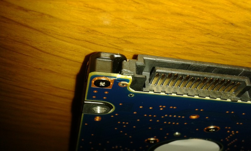

Reparieren der Platine ist meist einfacher als der Tausch der Platine. Bei aktuellen Festplatten ist jede Platine ein Unikat und wird während der Produktion auf das Innenleben der Festplatte abgestimmt: eine Platine einer anderen Festplatte kann entweder funktionieren (selten), nicht funktionieren (am häufigsten) oder die HDD endgültig zerstören. Ohne den Tausch des Flash-ICs (enthält Adaptionsdaten aus der Produktion) sollte man daher die Platine nicht einfach wechseln. Kannst du ein Foto der Beschädigung machen?
Ich versuche ein Foto zu machen
Die Bestückung ist an der Innenseite des PCB, m.M. nach sollte jedenfalls an der beschädigten Kante kein Bauteil und keine Leiterbahn sitzen. > Hitachi 5K500?
Ja richtig. Es ist eine Hitachi 5k500. Also kann es an der Macke in der Platine nicht liegen? Was ist es dann? Die Platte muss ja im Laptop noch funktioniert haben.

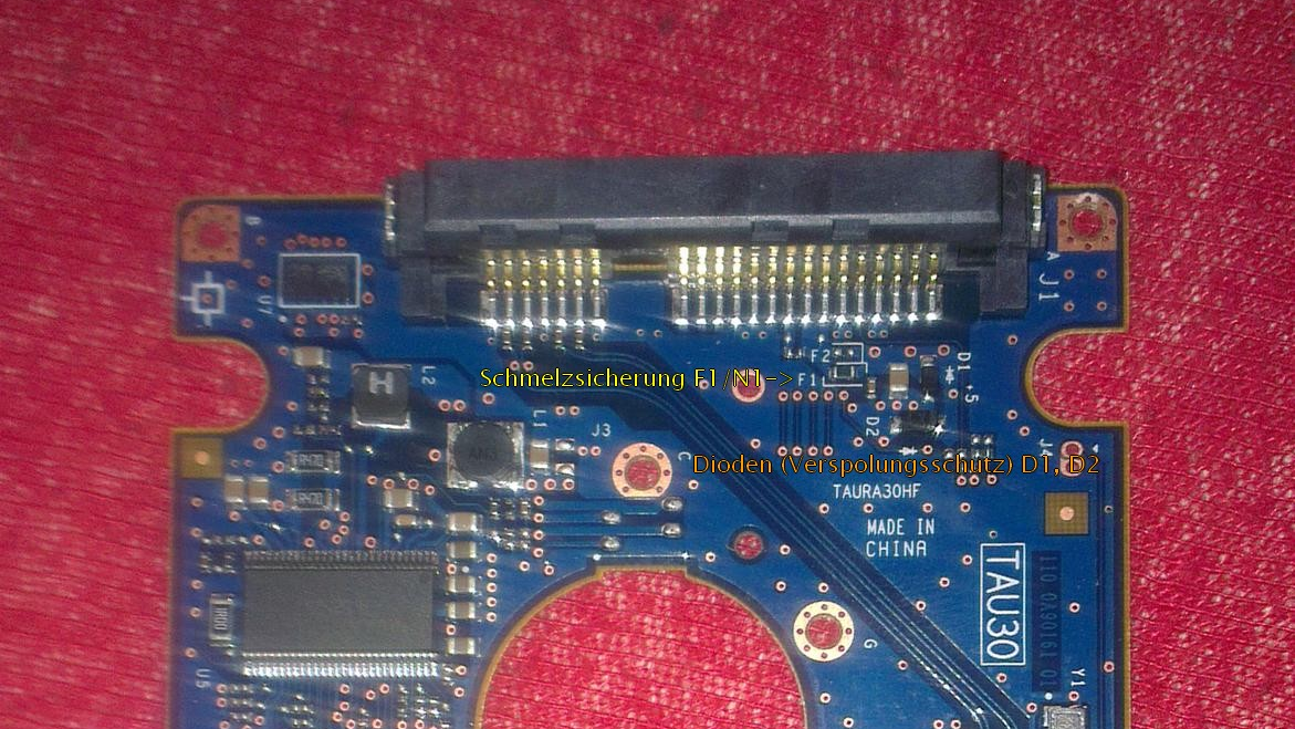

Überspannung, die 5K500 hat noch Schmelzsicherungen am PCB, die könnten innerhalb ihrer vorgesehenen Parameter funktioniert haben (kurz: geschmolzen sein).

OK! Ich bin nicht ganz so technisch bewandert. Was genau müsste ich nun tun? Cu
Falls möglich, teste wirklich zunächst den internen SATA-Port im PC und schau nach, ob die HDD zumindest im BIOS mit korrekter Größe erkannt wird. Wenn nicht, dann wäre interessant, ob die HDD zumindest anläuft: das sollte man auch bei 2.5 Zoll HDDs hören, zumindest wenn man Nahe mit dem Ohr rangeht (die Drehzahl bzw. Frequenz des Tons sollte ansteigen und anschließend sollte ein einzelnes Klickgeräusch erfolgen). Wenn die HDD nicht einmal anläuft, dann kann man sich mal die Sicherungen genauer ansehen.
