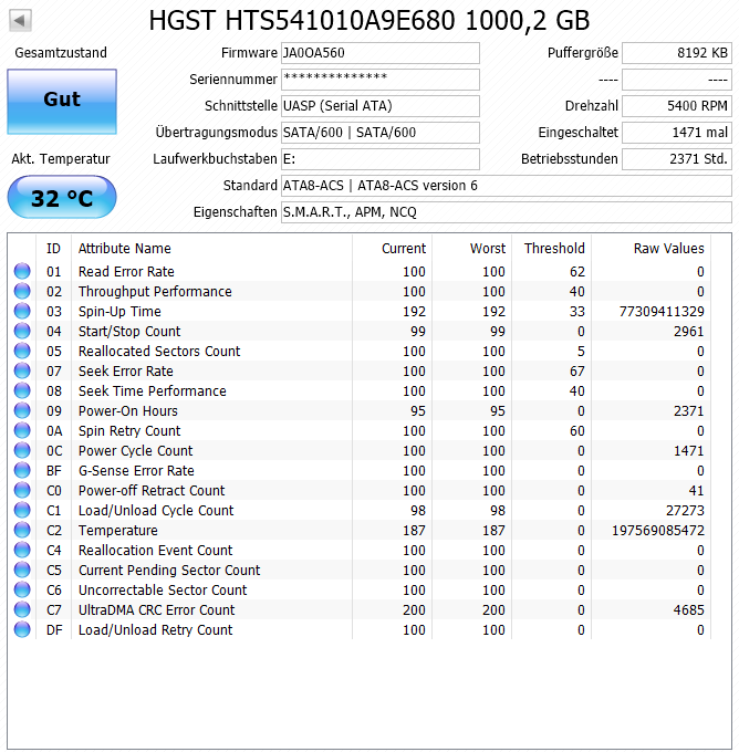

Hier ein Screenshot mit dem IB-250 Gehäuse.
Beobachte weiter den Rohwehrt von C7, wenn das neue Gehäuse funktioniert, darf sich der Rohwert von C7 nicht weiter erhöhen. Wenn das der Fall ist, war das alte Gehäuse defekt.
