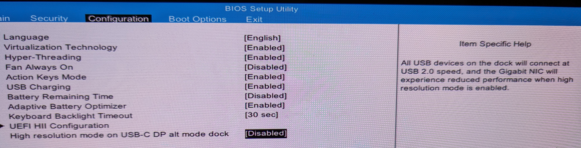

cartridge_case schrieb:
Und im BIOS/UEFI prüfen, ob du die höhere Auflösung aktivieren kannst
Das hier meinst Du?
Reaktionen: cartridge_case
Ja. Das Notebook weigert sich dann 2xDP+USB3 Verbindungen aufzubauen mit jeglichem Zubehör. Dann bleibt bei Geräten die es können nur noch USB2+4xDP übrig, der Rest wird aufhören zu funktionieren. HPs Geniestreich einen Schiebeschalter am Dock zu vermeiden...
Ihr Götter! Das war die richtige Einstellung. Nun habe ich alle drei Monitore unter Linux Mint am Laufen, wie ich es haben wollte. Unfassbar - herzlichen Dank für Eure Hilfe!!! ❤️

Heißt jetzt aber auch, dass ich "nur" noch 100MBit/s per Netzwerk habe, wenn ich den Hinweis im BIOS korrekt gelesen habe, richtig? Schon krass, wenn das so ist. Dann wird das Kopieren zwischen NAS und dem HP Envy etwas länger dauern... . Einen Tod muss man wohl sterben.
