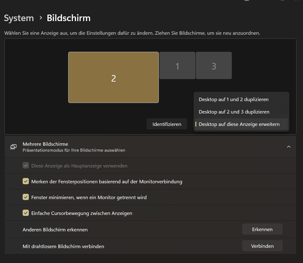

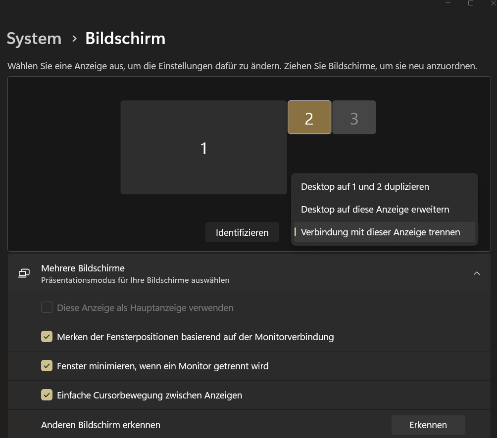

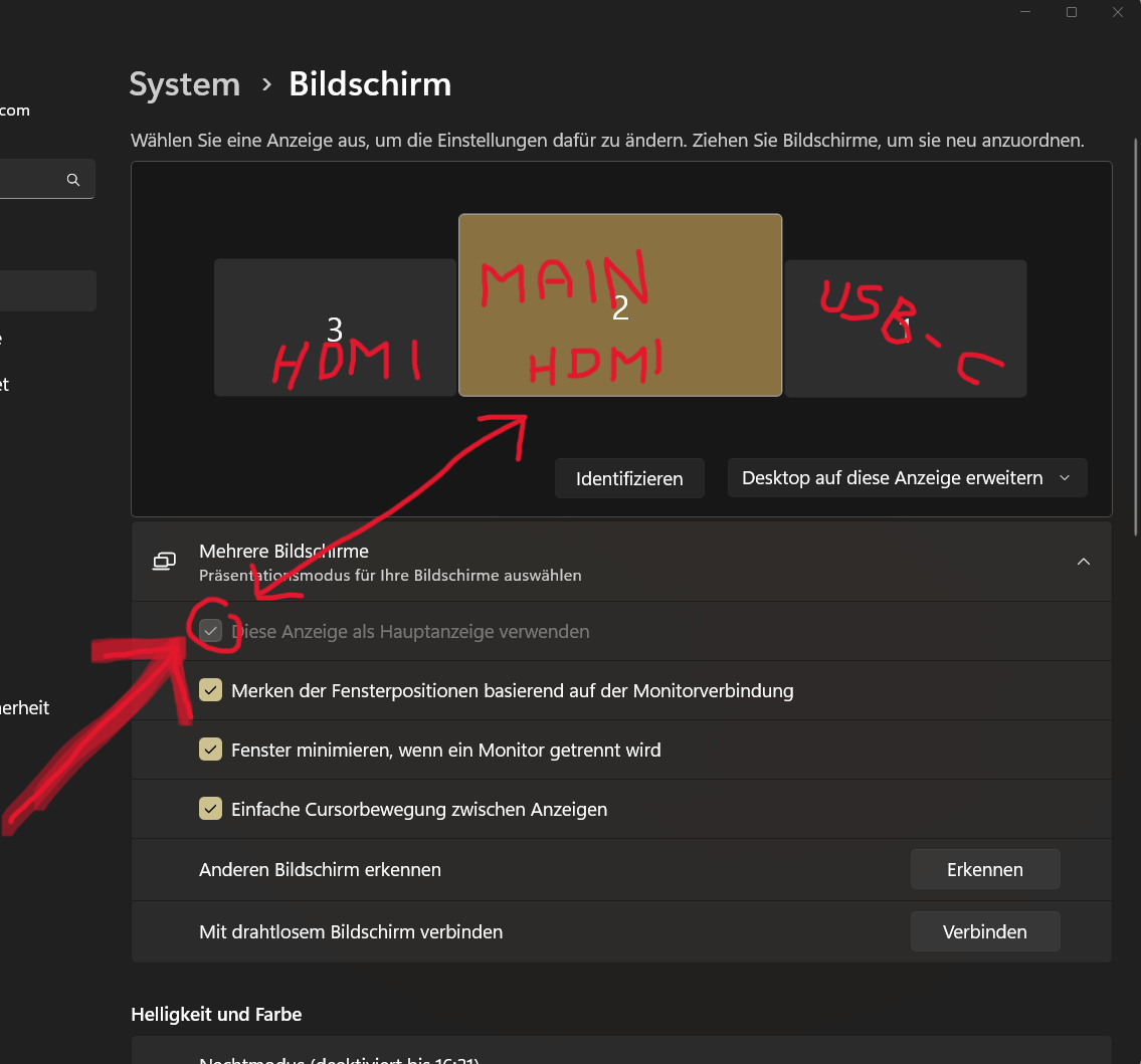

Du musst das in beiden "Szenarien" ein mal einstellen, dann merkt er sich das. Soll heißen: auf Screenshot Nummer 2 kannst du den Monitor nicht auswählen, weil dort "Verbindung mit dieser Anzeige trennen" ausgewählt ist. Hier erstmal aktivieren und dann die anderen über dieses Menu trennen. Ansonsten hab ich ebenfalls mit Ultramon gute Erfahrungen gemacht.

der zweite Screen wurde nach der Vorgabe an Windows dass ich die Anzeige nur auf dem Hauptbildschirm angezeigt haben will erstellt. Hier ist der Fehler den ich nicht verstehe.
Ich habe (in dem Fall Monitor2) als Hauptbildschirm definiert - er schaltet mir aber immer den Bildschirm als Haupt ein, den ich als letztes noch über USB-C angeschlossen habe.
@micha` so sieht der Screenshot aus wenn ich jetzt nur auf den Hauptbildschirm (sollte der über HDMI sein - ist allerdings immer der über USB-C) projezieren will. Ich habe es versucht indem ich erst auf nur den Hauptbildschirm anzeigen gehe und dann zeigt er wie gewohnt den falschen Monitor als Haupt an. Auch wenn ich jetzt die Anzeige auf Monitor 2-3 erweitere erhalte ich das von mir gewünschte Setup. Mitte der Haupt, links und rechts davon die Nebenmonitore, aber sobald ich wieder auf nur den Hauptbildschirm anzeigen gehe, schaltet er die 3 und 2 ab und zeigt mir nur den Monitor 1 an. Ich Checks nicht und bin am verzweifeln ...

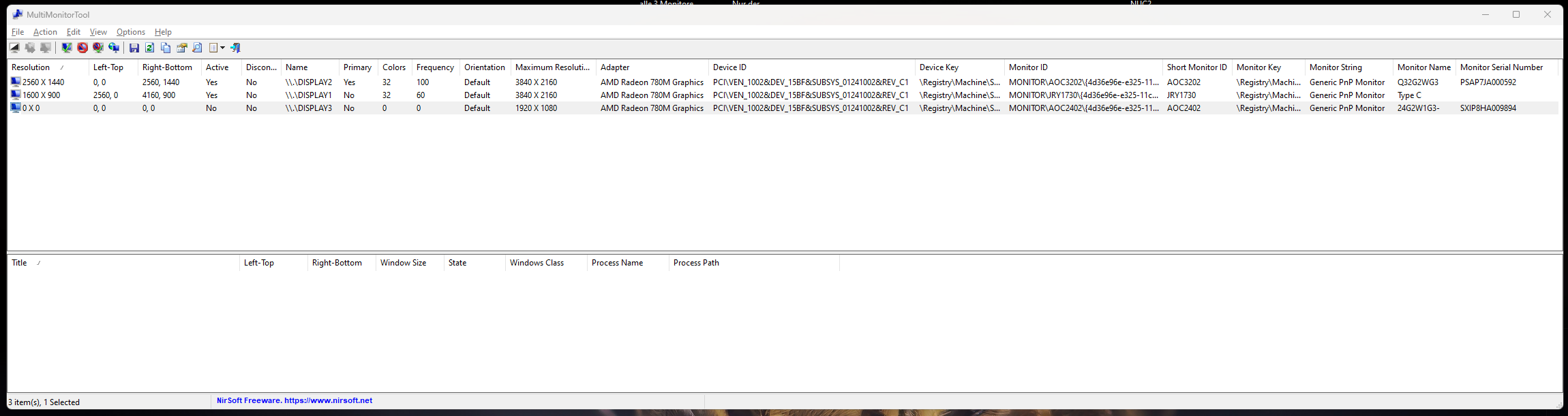

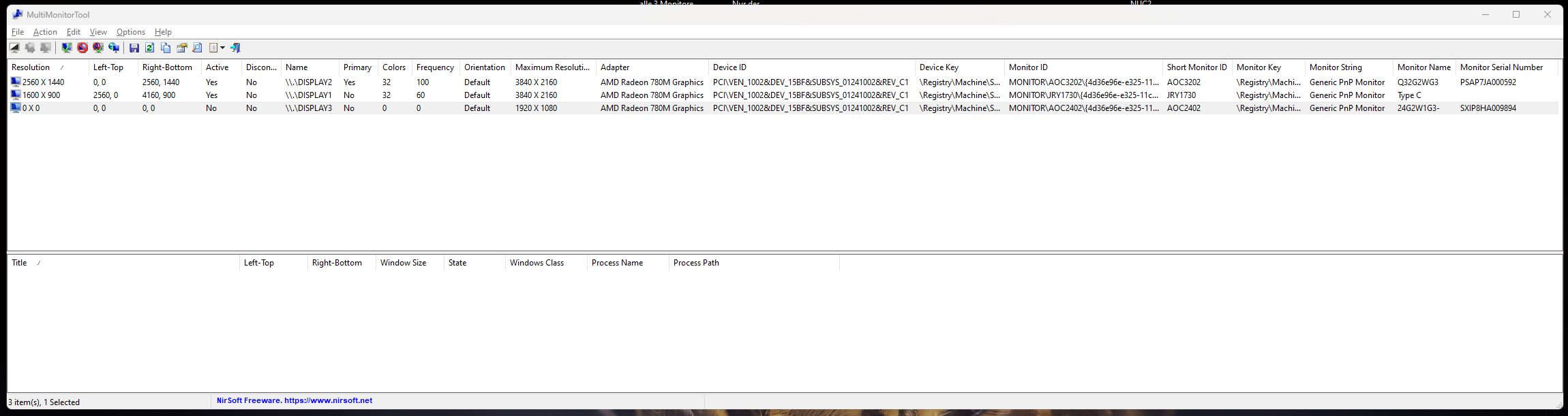

Ich lade jetzt nochmal kurz einen Screenshot vom MultiMonitorTool, vielleicht kann ja jemand daraus etwas erkennen. Soweit ein tolles Tool, aber selbst hier ist der Bildschirm2 als Hauptmonitor angegeben und wird immer noch nicht auf den zweiten Monitor gesteuert.
