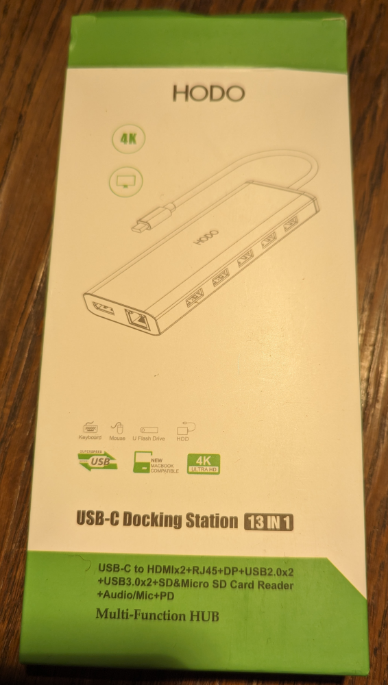

ich habe einen HP Envy x360, 13Zoll, Modell bd0350ng mit Linux Mint.
Daran angeschlossen diese Dockingstation von Hodo. Die hat zwei HDMI Anschlüsse und einen DisplayPort.
Am DisplayPort hängt ein HUAWEI MateView GT 34, an den HDMI-Anschlüssen ein AOC I2475PXQU 27" und ein PEAK 27".
Der Huawei läuft mit 3440x1440 und 59,97Hz, die beiden anderen mit 1920x1080 und 60Hz. Angeschlossen
So sollte es zumindest sein. Ich bekomme aber immer nur einen der beiden an HDMI angeschlossenen Monitore mit dem Huawei Monitor ans Rennen, wenn der mit 3440x1440 und 59,97Hz läuft.
Wenn ich den Huawei auch mit 1920x1080 und 60Hz läuft, dann laufen beide an HDMI angeschlossenen Monitore problemlos, allerdings ist das Bild auf dem Huawei ja dann völlilg verzerrt und nicht wirklich nutzbar.

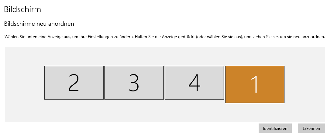

Wenn ich einen Windows 10 Laptop an die Dockingstation anschließe, dann bekommt der Huawei nur eine lächerliche Auflösung von 7xx+6xx hin - also komplette Katastrophe... .

Dockingstation:

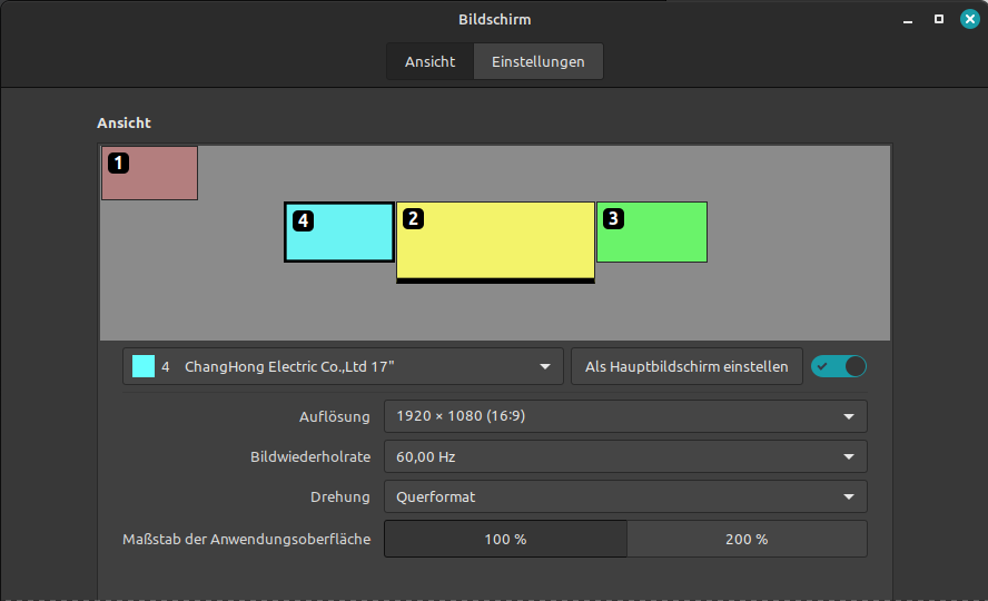

Hier die drei Monitore. Der rote Monitor ist der Laptop selber, den ich nicht brauche als Anzeige.
Wenn ich die Einstellungen so, wie sie weiter unten auf den Einstellungs-Bildern abgebildet sind, übernehmen möchte, klingt sich immer einer der beiden HDMI-Monitore wieder aus und nur einer ist aktiv. Der andere gesellt sich deaktiviert oben links neben den roten Laptop-Monitor. Nur wenn ich alle drei Monitore auf 1920x1080 und 60Hz konfiguriere, "funktioniert" es - wie gesagt, damit wäre dann aber der 34" ad absurdum geführt... .
Die Infos von des grünen und des türkisen Monitors stimmen übrigens nicht.
In Wirklichkeit ist ist der türkise ist der Peak 27" und der grüne ist der AOC 27".

Also nein geht nicht du könntest maximal alles auf FullHD 60Hz laufen lassen. Das Fette ist deine Konfig.
Ist am Ende ganz einfach. Der hinter deinem USB-C Steckende DP1.4 Anschluss kann maximal 7680x4320@60 Hz --> Mit 3x FullHD haut das ganze noch hin: (5760x3240@60Hz) Schon mit einem WQHD landest du aber bei 6400x3600 --> Sprich geht nicht mehr.
Reaktionen: NOTAUS, xexex, redjack1000 und 3 andere
Der Hub hat einen langsamen DP Standard. Nutzt nur einen halben DP, weil auch USB3 und kann kein DSC. Das ist die am wenigsten fähige Kombination die es gibt.

Dell, HP und Lenovo haben alle seriöse Docks die das können und gibt auch genug no-name China Dinger die ähnliches können. Vermutlich sogar mit dem gleichen Hauptchip. Wie gesagt DSC und HBR3 wären die Features dafür, auch wenn die selten als Produktfeatures angegeben werden, sondern stattdessen die Auflösungen mit 4k60 oder so. Sinnvollerweise würde ich 3 DP Ausgänge wollen und nichts was stattdessen HDMI fest verbaut, wie das HP Dock. Und es ist komplexe Technik, so dass mit exotischen Monitoren immer Komplikationen auftreten können (Ultrawide!, insbesondere an HDMI).

Jedenfalls ist klar, warum es mit meiner aktuellen Dockingstation nicht funktioniert (obwohl ich zwei davon habe :heul:) und die von Dir angegebenen sollte die Voraussetzungen mitbringen, es zu können.
