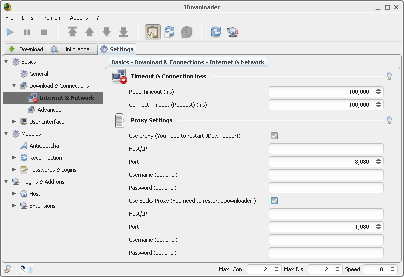

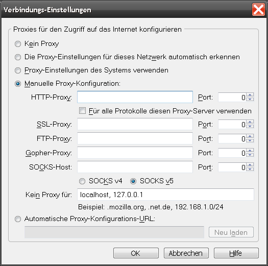

Hi,
wie der Titel schon sagt; Ich möchte meinen Laptop via LAN mit RouterA und via WLAN mit RouterB verbinden. So nun nutzt Windows aber nur eine Inetrentverbindung von den beiden, wenn ich das richtige verstanden habe.
AUSSER wenn ich die einzelnen Programme via Proxy anweise auf welche Router/Inet Verbindung sie zugreifen sollen. Geht das, hab ich das so richtig verstanden? D.h. Firefox soll RouterA und JDownloader RouterB nutzen. Kennt sich jemand mit den Proxyeinstellungen für Firefox und JDownlaoder aus?
Was muss ich genau eingeben und was soll ich auswählen soll in den Einstellungen z.B. beim Jdownaldoer Use Proxy oder Use Socks Proxy auswählen? Der Port... ich versteh nicht was für ein Port der Router haben soll kenne nur die IP.
Ich wäre euch sehr dankebar.
Greetz Runner

Hi,
nein habe ich nicht. Allerdings ist das die einzige Möglichkeit (Proxy) die ich gefudnen habe um festzulegen woher das jeweilige Programm die Datenpakete bekommen soll.
Sonst habe ich keine andere Möglichkeit gefunden. Ist meine Idee übrhaupt umsetzbar? Ist das der richtige Weg?
