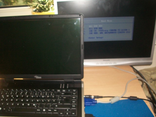

ich habe hier einen fuji siemens amilo pa 2510 mit ubuntu.wenn ich meinen laptop starte wird das boot menu nicht angezeigt.schließe ich einen externen bildschirm an läuft alles ohne probleme.siehe bild.
ubuntu starten ohne probleme durch,ausser das boot menu wird nicht angezeigt.
bei windows installation wird nichts angezeigt.
auf einen externen monitor ja.
vlg.

Mal als generelle Frage: Kommt überhaupt keine Anzeige auf dem Laptop zustande oder nur nicht im Bootmenü und bei Windows?
Wenn ersteres der Fall sein sollte, dann könnte das Display beschädigt sein (z.B. durch Insekten im Display) und/oder die integrierte GPU (bei integrierter Grafik+Grafikkarte) hat etwas abbekommen. In solchen Fällen müsstest du das Gerät zur Reperatur bringen.

wenn ich den laptop hochfahre mit ubuntu kommt das boot menu wie es lust und laune hat.
aber ubuntu erscheint dann auch und ich kann mit arbeiten.
[auch ohne das boot menu vorgesehen zu haben]
wenn ich den laptop mit windows hochfahre kommt das boot menu auch,wie es lust und laune hat.
wenn kein boot menu bei windows erscheint,kann ich mit windows nicht arbeiten weil dann der bildschirm schwarz bleibt.
ich verstehe nicht,warum ich mit ubuntu trotzdem arbeiten kann,obwohl kein boot menu erscheint?
mir wäre viel lieber wenn es bei windows so wäre.
mit externen monitor alles ohne probleme.
eine display-beschädigung schließe ich aus,sonst würde ich ubuntu nicht sehen.
LG.
danke für die schnelle hilfe.
ein durcheinander,ich hoffe man versteht mich? :D
bei ubuntu kommt immer das startbild von ubuntu.
bei windows nach lust und laune,also meist schwarzer laptop-bildschirm.
auf einen externen bildschirm sehe ich alles ohne probleme.

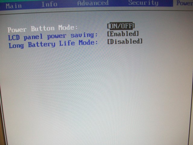

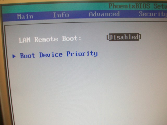

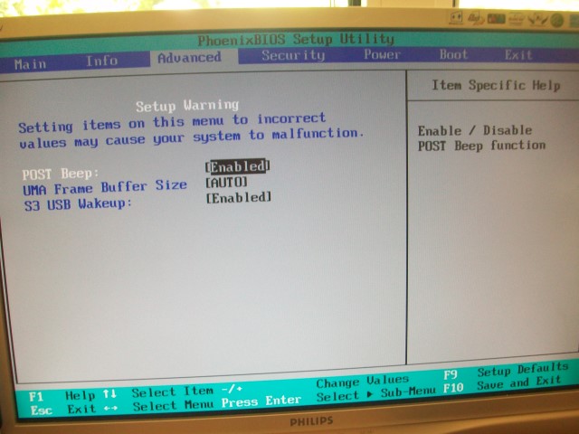

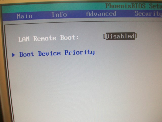

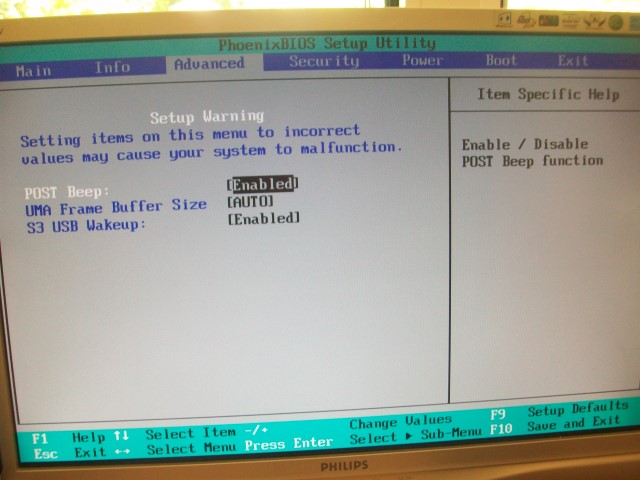

@Randy89
ich habe das alles probiert was du beschrieben hast.
leider ohne erfolg.
in bios kann ich auch nicht viel stellen.
siehe bilder.
ein bios update kann ich auch nicht ausführen da ich bei windows 8 angeblich kein administrator bin. :D
danke sehr für die hilfe.
mfg.
