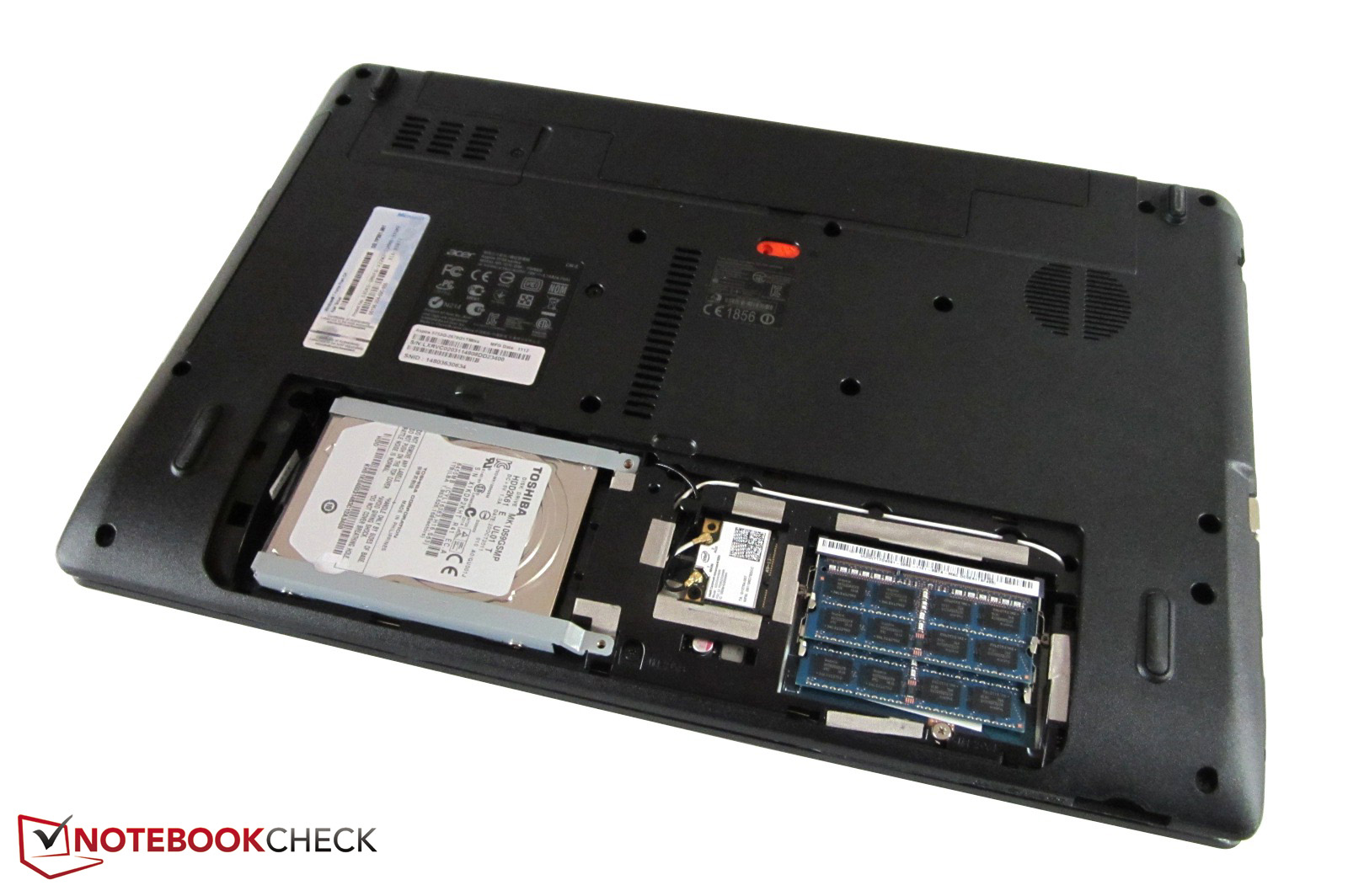

Es ist übrigens das Acer Aspire 5755G-2454. Weiß jemand, wo ich da aufschrauben muss, um an die FP zu kommen?
http://www.notebookcheck.com/fileadmin/_migrated/pics/boden3_822631_02.jpg
Siehe Bild.
Die HDD ausbauen und mitnehmen. Mehr als zehn Euro dürfte so ein Gehäuse nicht kosten, da Du zumindest USB 2.0 Gehäuse im Internet fast geschenkt bekommst. Zumindest als Direktversand aus Hongkong.
