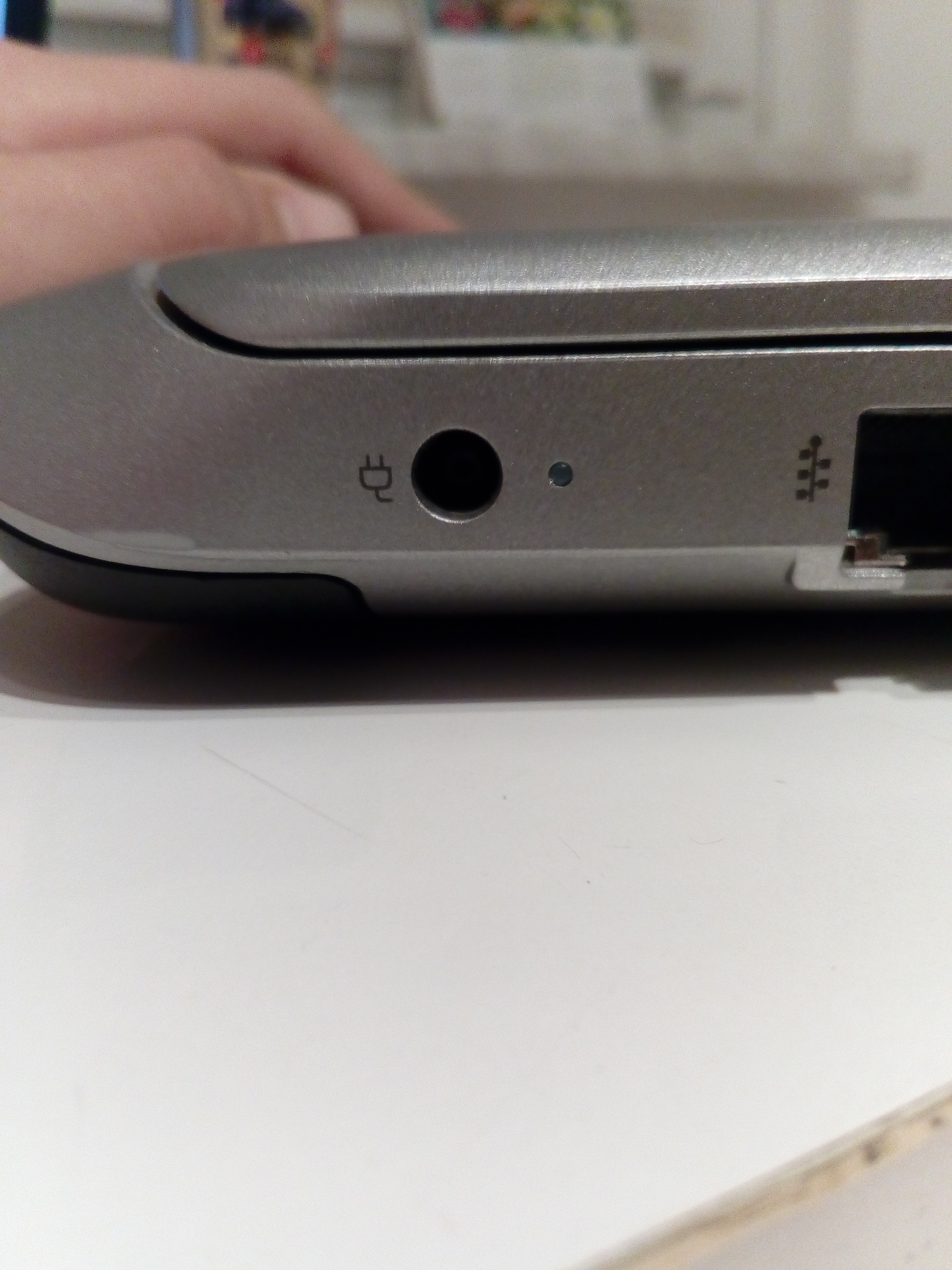

Guten Abend an alle!
Vorgeschichte: Laptop irgendwo gegen gestoßen, Ladebuchse kaputt, Computercenter kann/möchte nicht reparieren, weil Buchse an dem Mainboard abgebrochen ist. Neue Buchse ranlöten kriegt man nicht hin = Totalschaden
Deshalb bin ich hier:

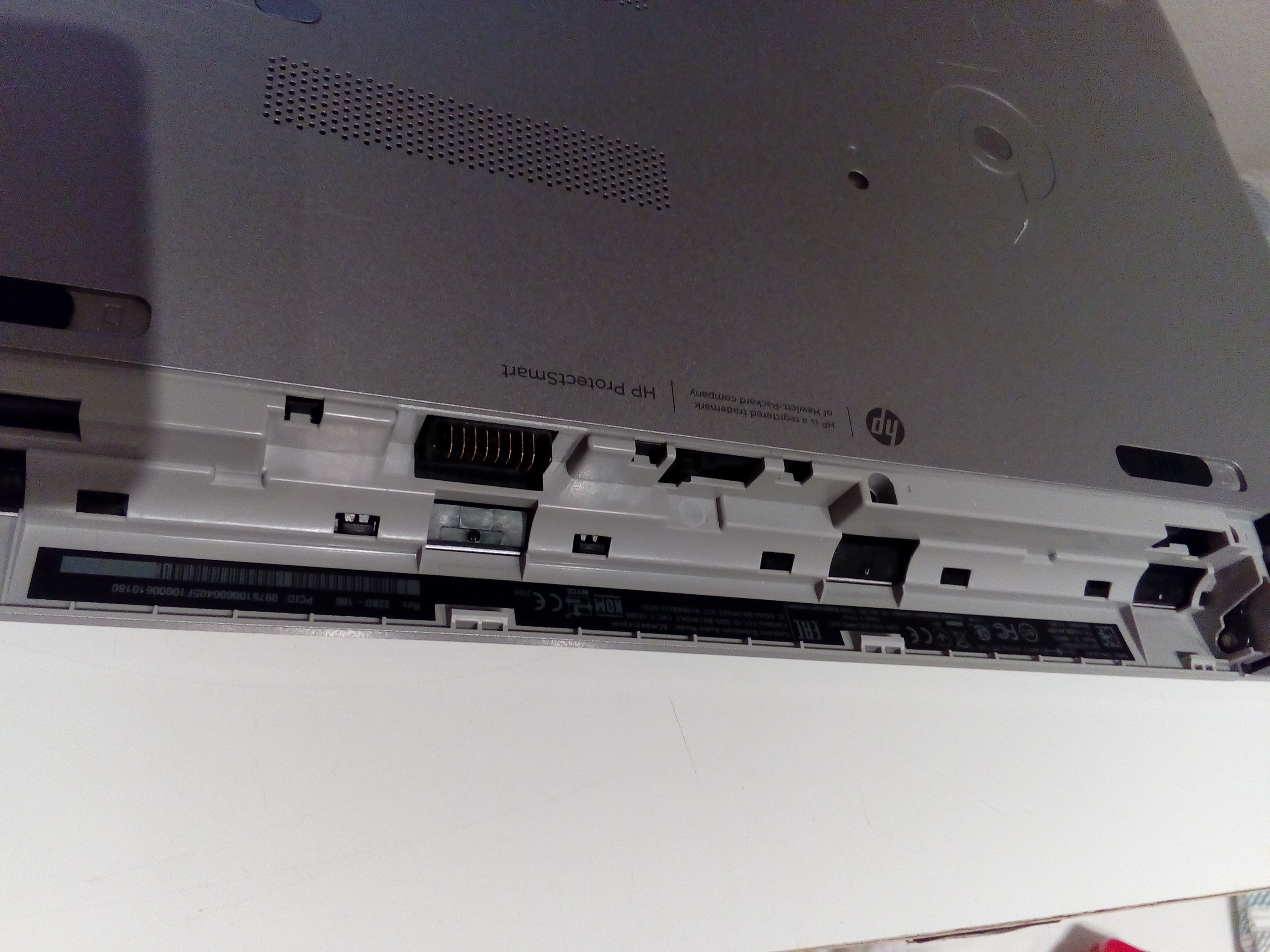

Könnte man den Laptop nun vielleicht als Standcomputer benutzen, indem man eine Stromquelle direkt da anschließt, wo der Akku sitzt?
Es gibt ja (soweit ich weiß) kein Gerät was ich da unten direkt anschließen kann.
Ich habe versucht heraus zu finden, was welcher Pin am Akku macht, habe aber nichts gefunden.
Mich irritiert es, dass nur ein winziges Teil kaputt ist und deswegen nichts mehr läuft. Der Laptop ist aber im Grunde noch neu!
Es gibt ja so Ladestationen, mit denen man den Akku sepparat aufladen kann. Im Grunde müsste da doch genau das gleiche rauskommen, wie später vom Akku in den Computer oder nicht?
Mit nem Voltmeter hab ich versucht zu gucken, wo wieviel Spannung rauskommt, bin aber auf nichts gekommen.

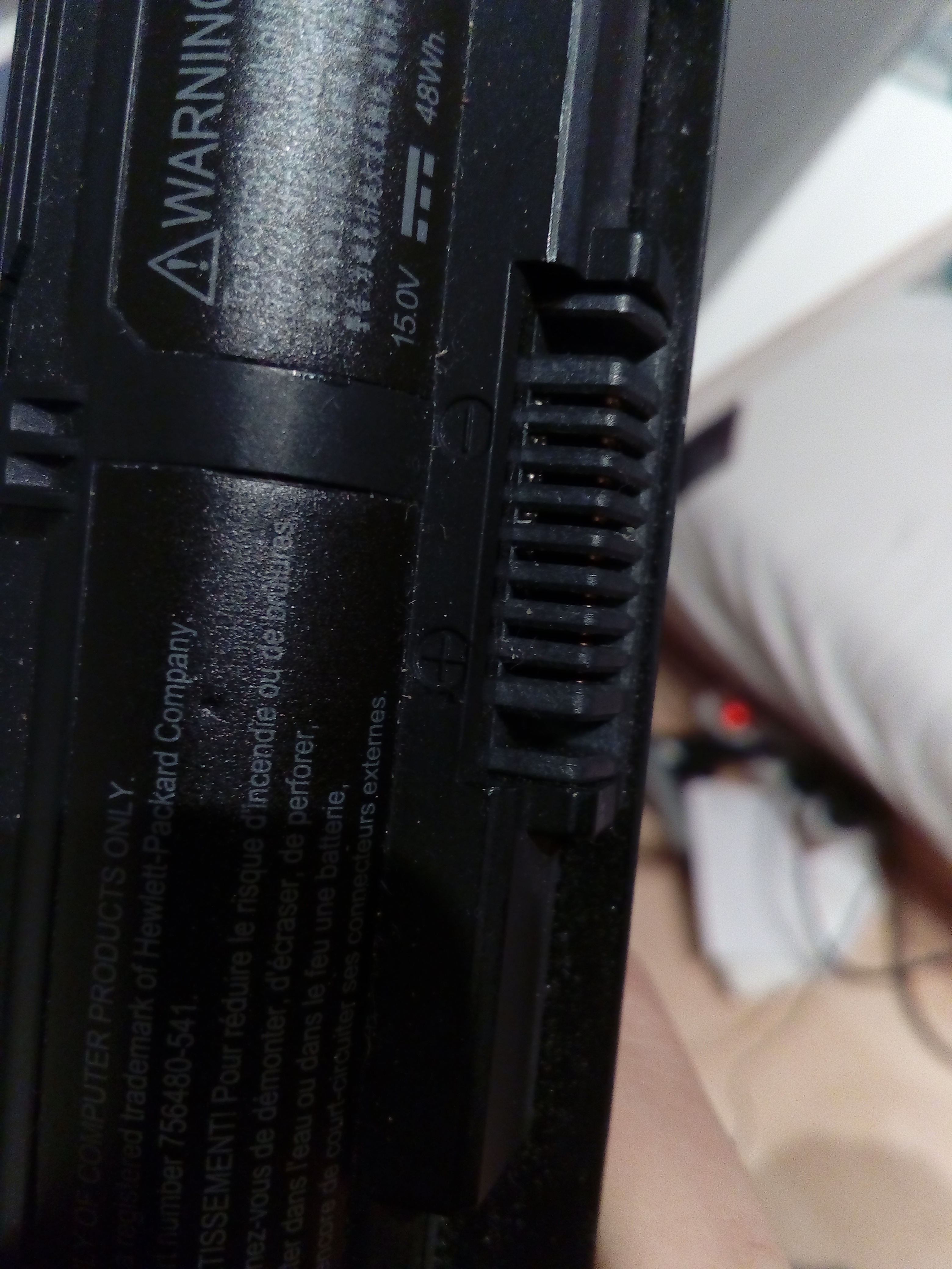

Auf dem Akku ist ein + und ein - Zeichen zu sehen. Es ist jedoch nicht klar zu erkennen welche Pins jetzt + oder- sind. (Ich kann auf Anfrage gerne ein Foto schicken)

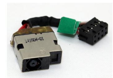

Das Teil brauchst Du wohl.
https://www.dcinl.com/hp-envy-15k03...ector-plug-port-dc-in-cable-input-p-8464.html
Sieht eigentlich einfach aus zu wechseln.

Logisch, Der Akku gibt erst Spannung ab wenn du ihm (meist mit den mittleren Pins) Masse gibst.
- ist eben die Seite wo Minus ist und Plus Sinngemäß die andere.
Oft sind das 2 Pins nebeneinander. Heißt 2mal - und 2 mal +, in der Mitte dann Masse.

Selbst wenn eine Buchse abgebrochen ist am Mainboard. Kann man wieder eine Anlöten oder eine alternative nach draußen legen. Was die im Laden labern, dass es nicht möglich ist. Ist natürlich bullshit.
