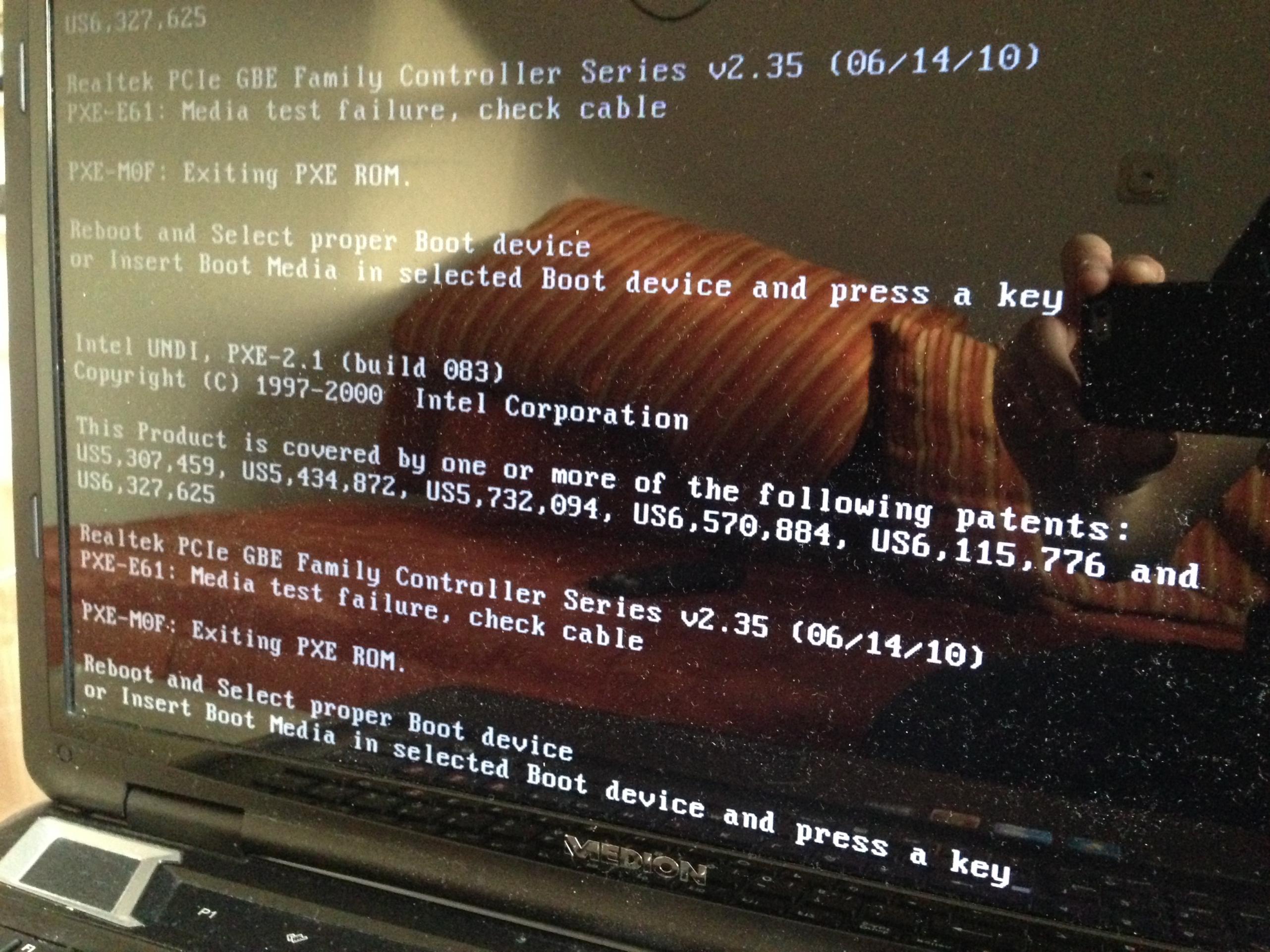

Hallo liebes forum :)
habe folgendes Problem:
Und zwar nach einer missglückten Mac installation, habe ich die Festplatte ausgebaut und an meinen zweit Rechner wieder formatiert. Also quasi eine absolut frische Festplatte.
Nun starte ich den Laptop:
ich kann weder ins BIOS (alle F tasten probiert) und es wird mir auch im boot screen nicht angezeigt welche taste ich denn drücken müsste.
ich kann auch kein laufwerk öffnen
Dann kommt folgende Meldung:
Darauf hin habe ich mithilfe eines Zahnstocher´s eine Windows 7 Boot DVD zwangsweiße eineführt :D
gleicher Bildschirm s.o.
Auch die Festplatte von einem freund mit einem schon installierten Windows half keine besserung. :(
Hat jemand eine Idee?
Grüße :)
Tastatur defekt oder was, steck mal eine USB Tastatur ein und probier noch mal aus
wieso denn das, normales Auswerfen der Schublade gehts nicht?
Da ja wieder soviel Angaben ueber das Geraet gemacht werden kann man wieder nur raten,also wie ich das aus dem screenshot rauslesen kann versucht dein Laptop ueber die Netzwerkkarte zu booten, da er da nichts findet kommt diese Fehlermeldung.
Schau auch nochmal nach ob die Festplatte richtig in den Anschluessen steckt.
Beim Medion eventuell F2 bereits vor dem Einschalten des PC drücken!
Das ging aber flott mit den Antworten :)
Mit einer USB Tastatur ging es auch nicht.
Die Soft touch taste leuchtet zwar auf aber er gibt die Schublade nicht aus.
Die restlichen softtouch für zb Lüfter max. funtkionieren.
Tut mir leid weissnichalles1 dachte das wäre in nicht so wichtig :heul:
Es ist ein Medion Erazer X7813
F2 half leider auch vor dem einschalten nicht :(
ENTF sowie auch die BACK taste gingen beide nicht.
Als auf dem Laptop mal Win7 richtig lief hat er mir beim starten im Bootscreen immer angezeit wie ich ins BIOS komme.
Das wird mir überhaupt nicht angezeigt stattdessen steht nur noch Medion auf schwarzen hintergrund da. :confused_alt::confused_alt:
Möglicherweiße ein Medion branding mit BIOS sperre? ^^
bau mal Akku und Festplatte aus, Netzteil auch abziehen, dann 1 Minute die Powertaste gedrückt halten, dann nur das Netzteil anschliessen, anmachen und ausprobieren, ob du jetzt ins Bios reinkommst
So meine Lieben Freunde
Für alle die möglicherweiße das gleiche Problem haben. Hier die Lösung:
1. Batterie Raus + Netzteil abstecken
2. Bodenplatte lösen
3. dann auf dem Mainboard direkt neben Lüfter (SAUBER MACHEN ;) ) dort befindet sich ein Stecker (Schwarz/Rot) auf dem Mainboard steht nichts von wegen CMOS also nicht abschrecken. Einfach Raus ziehen.
4. Einschaltknopf wie Touchthesky sagt 1 min. betätigen.
5. danach den CMOS stecker wieder an das MB steken
6. Deckel wieder drauf, Batterie rein, Netzteil dran
und schon könnt ihr wieder ins BIOS
Danke an alle helfenden
schönen abend noch :)
