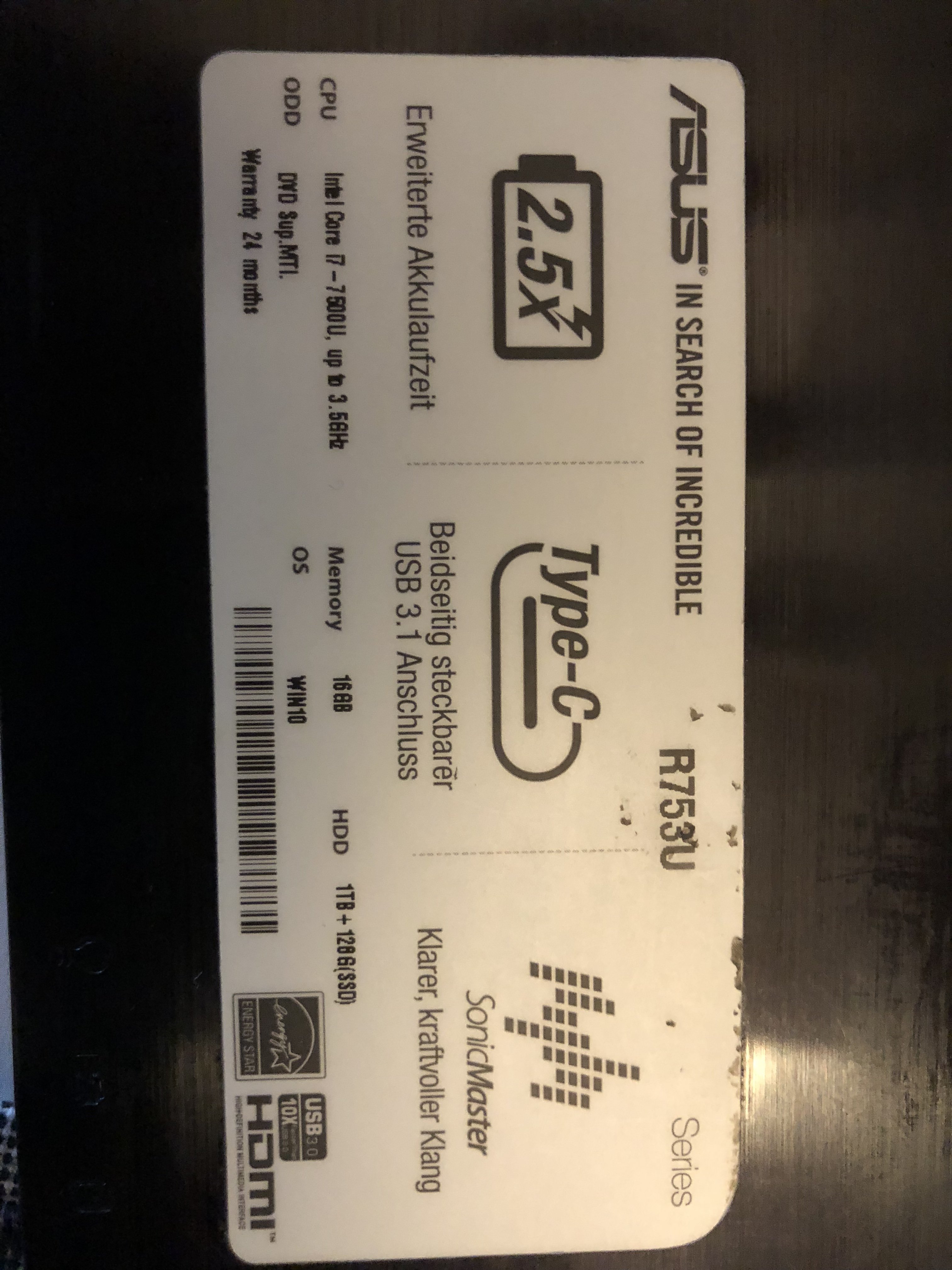

Da steht Warranty 24 Month, hat die Kiste noch Garantie?
Annonsten wäre es der typische Asus ;)
