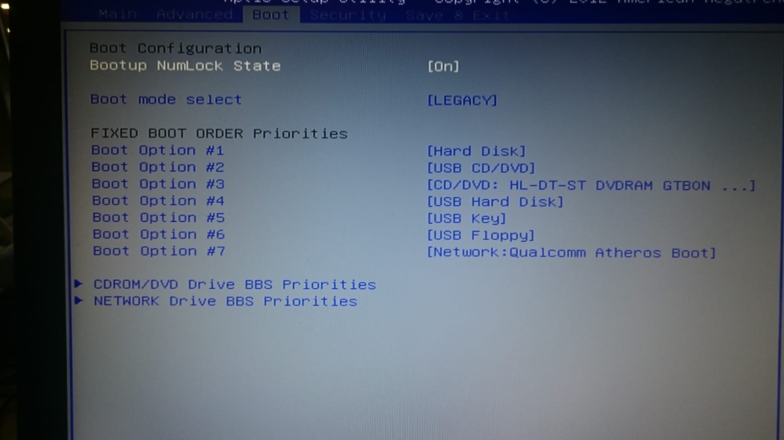

mein Laptop (MSI GP60 2PE Leopard) ist im Betrieb einfach ausgegangen, Akku war fast leer aber noch nicht ganz und normal kommt vorher eine Warnung. Selbst wenn er mal ausgegangen ist weil der Akku leer war ist es danach kein Problem gewesen ihn an Strom anzuschließen und neu zu starten. Leider funktioniert das grad nicht mehr:
Nach dem Logo des Herstellers und komischen Geräuschen kommt eine schwarze Seite wo folgendes steht:
Intel UNDI, PXE-2.0 (build 083)
For Qualcom Atheros PCIE Ethernet Controller v2.1.2.5(04/15/13)
Check cable connection!
PXE-MOF: Exiting PXE ROM
Reboot and Select proper Boot device
or Insert Boot Media in selected Boot device and press key
also er versucht wohl von der Festplatte zu booten, scheint aber nicht zu funktionieren, und dann kommt eben jene Seite. Keine Ahnung was ich nun genau machen soll, vllt kann mir jemand helfen

ja Boot-Reihenfolge schon gecheckt bzw die Hard Disk an 1 gesetzt, ändert sich aber nix
(siehe Foto)
was soll das ganze mit dem Akku zu tun haben? Hängt ja jetzt am Stromnetz, könnte den Akku ja auch einfach rausmachen?

Welche Hard Disk ist im BIOS zu sehen ?
Na dann schau mal alle Menüs im BIOS durch - ich habe deinen Laptop nicht
Wieso steht hier "Legacy" ?
Diese Position #7 in der Bootliste ist die Netzstartmöglichkeit - völlig irrelevant, meine ich. Setze diese Position auf ignore, dass sie nicht mehr aufschein. Anschließend könnte man auch sehen, dass das Gerät auf der Platte sucht. Möglicherweise ist dort der BootSektor hinüber.
du meinst den Boot mode? Hab da nix dran gemacht, allerdings weil ich woanders den Tipp gefunden hab auch schon mal auf UEFI gestellt, aber hat sich nix am Problem geändert
gemacht, nun erscheint auf der Seite nach dem Start nur noch:
bzw es ändert sich schon was, nämlich das man nach neustart direkt automatisch im BIOS landet und eben nicht die schwarze Seite kommt
Da die Festplatte namentlich nicht mehr erkannt wird, ist sie hinüber, zur kontrolle mal in einen anderen PC hängen.
PXE ist Netzwerkboot, das brauchst du nicht, also deaktivieren! Er geht alle Boot Optionen laut dem BIOS durch... Folge #10 und melde dich dann wieder...
