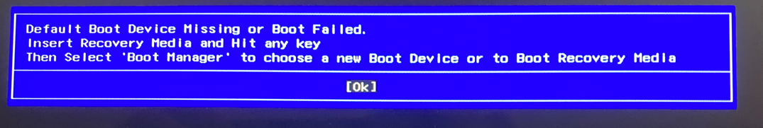

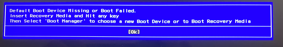

Mein Laptop lief einwandfrei. Plötzlich hat sich beim Neustart ein blaues Fenster geöffnet mit dem Text:
Default Boot Device Missing or Boot Failed. Insert Recovery Media and Hit any key Then Select 'Boot Manager to choose a new Boot Device or to Boot Recovery Media
Wenn ich dort draufdrücke kann ich nichts weiter machen. Der Laptop startet nicht.
Sobald ich den Ausschalter des Laptops lange drücke (manchmal auch mehrfach nötig) startet er irgendwann wieder normal und ist voll funktionsfähig.

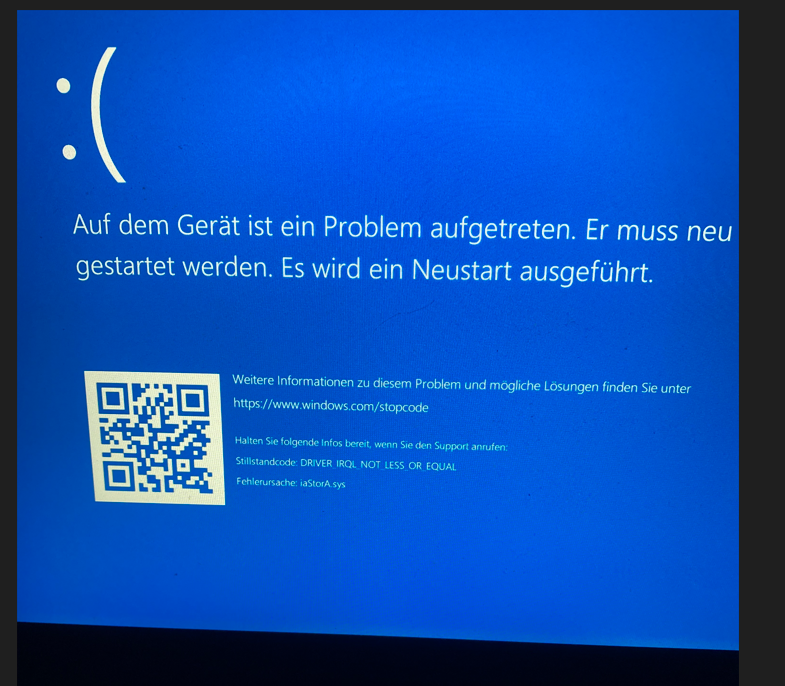

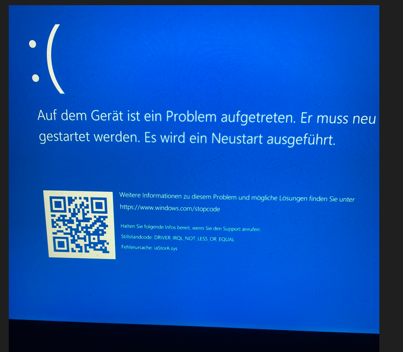

Als weiterer Fehler ist zu Beginn der Laptop im Betrieb abgestürzt und es kam die Fehlermeldung in Bild 2. Das kam aber nur 1-2 mal vor.
Wenn ich nun beim drücken von F2 beim hochfahren ins BIOS komme, kann ich in der Bootkategorie nichts auswählen. Dort steht UEFI und der Bereich ist "ausgegraut" sprich ich kann dort keine Änderungen vornehmen. Ich kann also nicht von UEFI in den Legacy Support wechseln, wie in den sonstigen Lösungswegen vorgegeben.
Eine wiederholte Neuinstallation (komplett von Grund) von Windows hat bis jetzt auch keinen Erfolg gebracht.
Weiß einer was ich noch tun kann oder habe ich ein Hardwaredefekt? Wie finde ich das raus? Ist es wirtschaftlich sinnvoll dies im Fall der Fälle zu reparieren?

Wird im Bios die Festplatte angezeigt?
Du schreibst etwas von Windowsneuinstallation: ist diese denn durchgelaufen oder gab es auch hier Probleme eine Festplatte zu finden?

Habe ich gemacht. Jetzt startet er gar nicht mehr. Es kam direkt wieder die Fehlermeldung und sonst geht er in den automatischen Reparaturmodus und da komme ich nicht mehr raus bzw. Weiß nicht was ich machen soll?

Es wurde nur der Modus des Sata Controller von Raid auf AHCI geändert.

Ich habe es jetzt ja wieder Rückgängig auf RAID gemacht. Beim Neustart kam der Fehler wieder :(

Dann habe ich die neusten Windows Updates runtergeladen und die Lenovo Treiber und beim neu starten kam leider wieder die Fehlermeldung :(
Heißt, Raid deaktivieren im BIOS und dann noch mal über den Stick das System komplett neu installieren?
Ich danke dir vielmals für deine Hilfe, aber manchmal musst du für mich ein bisschen einfachere Sprache verwenden :)
