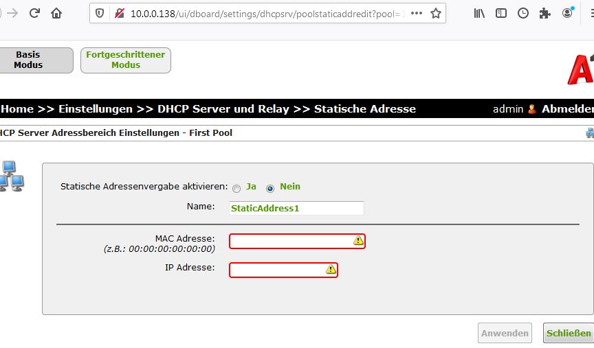

Das müsste ich im Router selbst festlegen, stimmts?
Wahrscheinlich irgendwo hier:
Wobei ich unter MAC Adresse 20-68-9D-3C-9F-C9 eingeben könnte
und als IP ... ? Eh auch die 10.0.0.5 ?

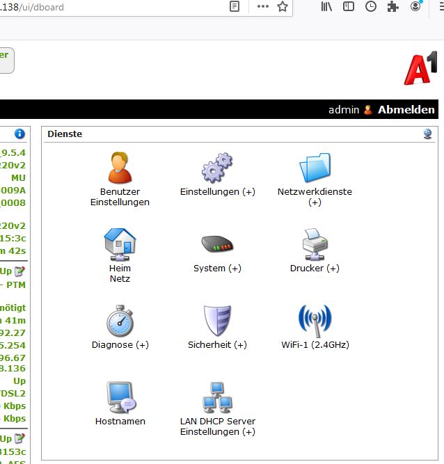

Die DHCP-Einstellungen findest du vermutlich unter dem Punkt "LAN DHCP Server Einstellungen".
Da ist nur das drin:
alphatau schrieb:
Das gleiche Modem samt Provider hatte ich bei meinem vDSL- Anschluss auch. Die Router-IP mit .138 war mir auch subjekt :D Da das ganze Modem für mich sowieso ein "Häusl" sondergleichen war, hab ich das Ding in Modem-only-Mode (Single User) geschaltet und dahinter eine FB 4040 die Einwahl und Routerkonfig überlassen. Für die reine Modemfunktion, und nicht mehr, war das Ding stabil.
Naja, wenn man das kann - ich bin froh wenn das Häusl vom Häusl mit Internet versorgt wird und sich die Geräte dahinter nicht streiten ...
[IMG]https://www.computerbase.de/forum/attachments/adbb_statip-jpg.1082475/[/IMG]
Ja. Bei einigen Routern kann man sich auch die Liste der DHCP-Clients anzeigen lassen, das gewünschte Gerät anklicken und einen Haken bei "permanent" oder "statisch" setzen, um die IP permanent zu reservieren.
Dann kann man in dem Router den DNS des DHCP-Servers nicht ändern. Kann gut sein, weil Consumer-Router häufig sehr stark kastriert sind und nur die notwendigsten Einstellungen ermöglichen. Der Hersteller deines Routers hat es offenbar nicht vorgesehen, dass man einen anderen DNS im DHCP eintragen kann. Es wird also immer der Router selbst als DNS verteilt.
Kombiniert man diese Tatsache nun mit der Schlussfolgerung aus dem nslookup aus #19, lässt das nur eine Schlussfolgerung zu: Das Gerät, auf dem du nslookup L5 eingegeben hast, hat einen manuell konfigurierten DNS in den Netzwerkeinstellungen. Prüfe also bitte genau bei diesem Gerät und nicht bei L5 die Konfiguration der Netzwerkschnittstelle und setze mindestens den DNS-Teil auf "automatisch". Der obere Teil mit IP, Subnetzmaske und Gateway kann so bleiben wie er ist, aber DNS muss auf jeden Fall auf automatisch oder eben 10.0.0.138 gesetzt werden.
Warum? Ganz einfach. Das Problem entsteht an diesem Gerät. Wenn als DNS dort 8.8.8.8 (google-dns) eingetragen ist und du zB ping L5 eingibst, wird dieses Gerät einen DNS-Query an 8.8.8.8 schicken, google. In diesem Query steht sinngemäß: "Hey google, gib mir bitte die IP-Adresse von L5". Daraufhin antwortet google: "What? Ich kenne kein L5" und als Folge dieser Antwort spuckt das Problemgerät eben einen Fehler aus, der mehr oder weniger sagt "Gerät nicht gefunden".
