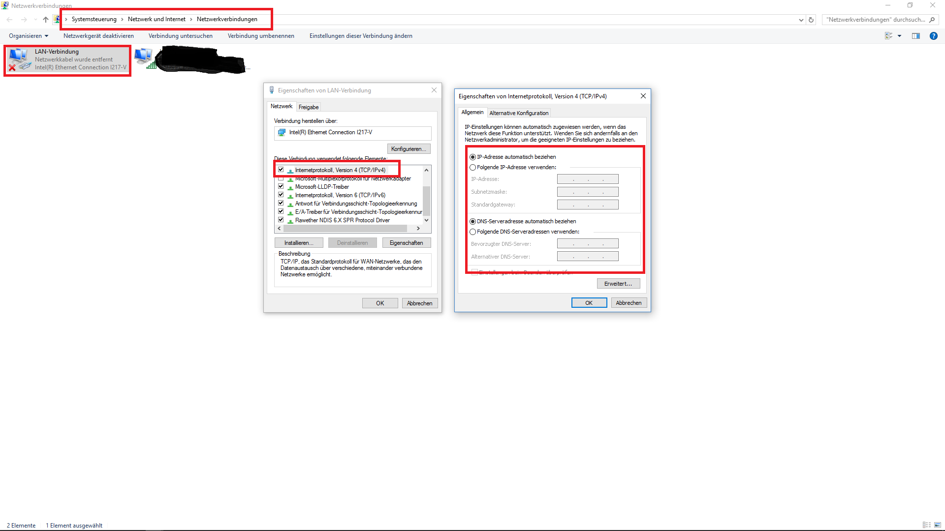

Schau mal ob eine Fixe IP Addresse eingestellt ist, wenn ja, raus dammit und auf Automatisch stellen.
