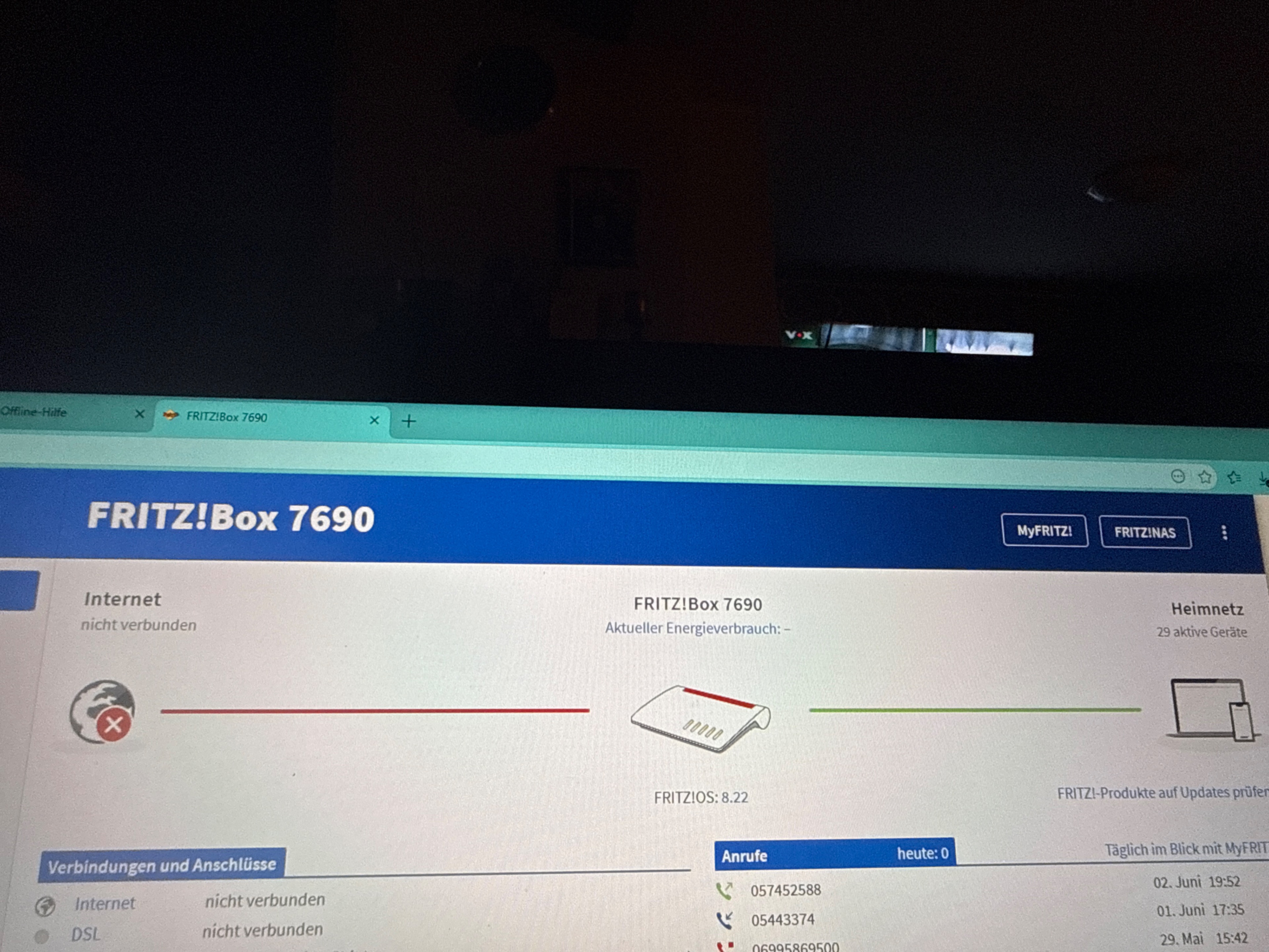

Folgendes problem seit zwei Tagen. Ab 23:02 wird
Das Internet getrennt. Es ist aber keine Zeitschaltumg oder sonstige Beschränkungen aktiviert. Danach lässt sich die Box mit dem Internet nicht mehr verbinden. Erst am folgetag so 8:00 Uhr geht dann die Verbindung wieder. Letztes Update im April erfolgt 8.22
Ach und unser Anbieter Gustav meldet keine Störung. Komisch ist erst seit zwei Tagen vorher lief alles rund um die Uhr. Und in der Box selber haben wir nichts verändert.
Witzig auch am Folgetag verbindet er sich wieder automatisch.
- Bild aufgrund persönlicher Daten entfernt durch Moderation -

Log der FritzBox sichern, Störung beim Anbieter melden, wenn die nicht annehmen wollen, denen das Log um die Ohren hauen.
Man sieht ja eindeutig, das nichts verbunden ist um die Zeit, wenn da sonst was anderes steht?
Ansonsten, Glasfaser Kabel oder DSL? Wenn Glasfaser oder Kabel, am Medienkonverter eventuell eine Zeitschaltung aktiv ?
Irgendwas in den letzten 2 Tagen geändert ?
Bist du alleine in der Wohnung oder ist das eine WG oder bei den Eltern? ggf Kindersicherung ?

Das Log wäre gut, weil das kann auch ein PPPoE Problem sein und muss kein DSl Thema sein. Hatte vor gut 1,5 Jahren mit der Telekom so ein Ding. Da immer PPPoE zusammenbrach, aber nicht die DSL Verbindung zum DSLAM hat der Support nix gefunden, da die geschult sind auf die Leitung zu glotzen. In einer schriftlichen Beschwerde mit packetcaputres, Logauszügen, Ticketverlauf von Fritz, unnötigem Kulanzroutertausch von Fritz (Danke nochmals) habe ich alles (Metapher) zusammengepackt und der Telekom solange links und rechts um die Ohren gehauen, bis sie gespurt haben.

Bin auch bei gustav. Da ich 24/7 Monitoring habe, kann ich sagen, dass bis jetzt um diesen Uhrzeiten gustav die Internetleitung offline genommen hat wegen "Störungen":
1. Störung: 01.06.2026 23:05 - 02.06.2026 03:25 - Downtime von 4 Stunden 20 Minuten
2. Störung: 02.06.2026 23:03 - 02.06.2026 03:33 - Downtime von 4 Stunden 30 Minuten
Mein größtes Problem hierbe ist, dass ich bei der 1. Störung selber stundenlang Zeit verloren habe, den Fehler bei mir zu suchen, da Gustav sich dachte nirgendwo eine Info zu geben an die Kunden, auch nicht auf deren Status Webseite https://www.gustavinternet.de/status
Wenn man beim Support anruft, wird stumpf gesagt, dass man mit "höchster Prio" dran arbeitet. Was aber genau kaputt ist, warum dies nur nachts gemacht wird, wurde nicht gesagt.
Wenn dies heute Nacht wieder passiert, werde ich eine offizielle Beschwerde einreichen. Um 23 Uhr das Internet cutten ist einfach nicht cool.
