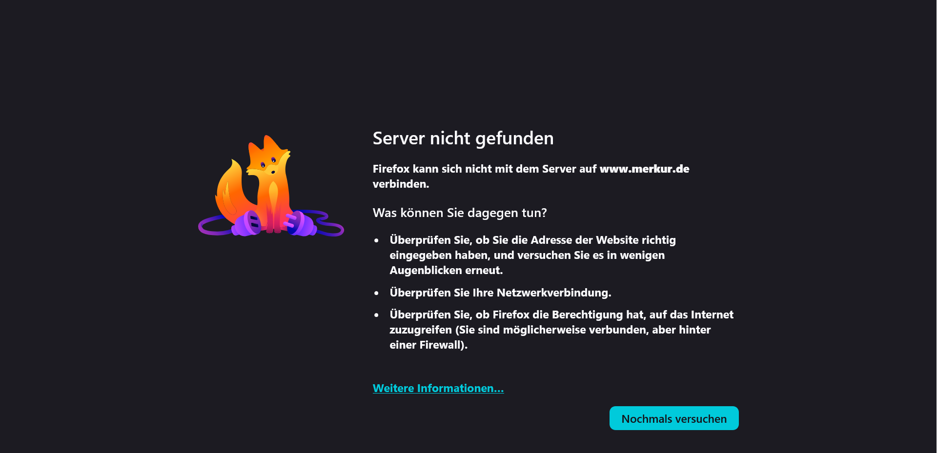

Firefox 154.0 kein Internet mehr mit Firewall!
- Ersteller 90210

Was ist denn genau das Fehlerbild? Welche Meldung zeigt der FF an? Klappt die Namensauflösung schon nicht oder hängt das Laden bis es einen Timeout gibt oder wird die Verbindung sofort zurückgesetzt und abgebrochen oder oder oder?

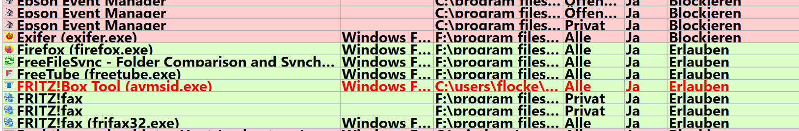

Edit : Vermutlich wurde das Firefox Update auf C: installiert aber nicht wie in der Firewall freigegeben ist auf F: .

Hat die Windows Firewall nen brauchbares Log zum nachgucken, was da geblockt wird!?
Falls ja: in den Firewallregeln nach Firefox suchen und alle Regeln löschen. Dann Firefox neustarten.
Das heißt es gin mit Abschalten der WindowsFirewall auch nicht - also lag es nie an der WindowsFirewall?
