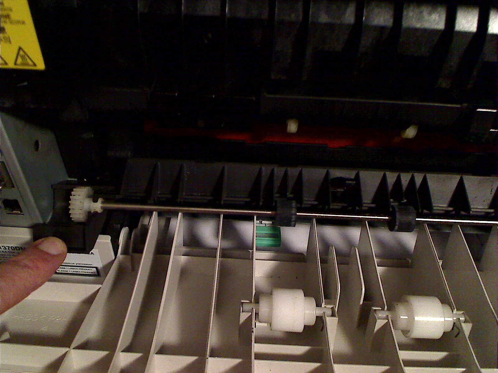

Ich kann hinten unten (nach Öffnen der Klappe) dann ein federndes Teil runterklappen und sehe dann die rote Walze. Ich kann sie mit dem Finger drehen/weiterschieben, mit dem einen weißen Zahnrad links bei dem runtergeklappten Teil geht das nicht, das bewegt nur die dünne Metallstange mit den zwei kleinen Gummirollen.
Siehe screenshot, wobei das Dunkle auf der Walze Schatten sind, das sind keine Verschmutzungen.
Dieses eine Zahnrad dort und die rote Walze an den Rändern sind beide tatsächlich etwas verschmutzt.
Mit was mache ich beides sauber? Baumwolltuch und Wasser oder Glassreiniger?

@Martinus33:
Nun, das werden nicht die einzigsten Verschmutzungen sein.
Die weißen Rollen oben auf dem Bild sind verschmutzt, die bekommst Du mit Glasreiniger wieder sauber, die schwarzen Rollen auf der Achse mit dem weißen Zahnrad ebenso. Eigentlich muss die Fixierung ausgebaut und die beiden Andruckwalzen sowie die Heizwalze gereinigt werden. Weiterhin müsstest Du oben aus dem Drucker die PU (Process-Unit) rausnehmen (die Tonerkartusche mitsamt der Trommel und der Entwicklereinheit) und alle erreichbaren Walzen bzw. Rollen sauber machen. Bitte nicht auf die Trommel fassen und diese nicht hellem Licht aussetzen! Am besten mit einem sauberen Papierbogen abdecken. Der gesamte Drucker müsste dann mit einem Tonerstaubsauber unter Zuhilfenahme eines weichen Pinsels innen gereinigt werden. Dann die Trommel begutachten, seitlich am Zahnrad drehen und schauen, ob dort Ablagerungen drauf sind und falls ja diese vorsichtig entfernen.
Bitte keinen normalen Staubsauger verwenden! Erstens geht der kaputt, weil der Toner elektrisch leitfähig ist und zweitens wirbelt der den Toner in der Umgebungsluft herum; das Zeug ist lungengängig und verursacht im schlimmsten Fall Krebs. Ein normaler Staubsauber zieht die Luft durch den Motor in ein Filter, dessen Poren für Hausstaub, aber nicht für Toner geeignet sind. Der Tonerstaub geht durch das Filter fast ungehindert hindurch!
Der Kollektor des Motors wird durch den Tonerstaub verschmiert und dessen Lamellen kurzgeschlossen, dadurch zerstörst Du den Motor des Hausstaubsaugers in sehr kurzer Zeit.
Fixierung ausbauen:
die obere Abdeckung des Druckers abbauen (zwei Schrauben), ankippen und nach hinten aushängen; die von hinten gesehen rechte Seitenwand abbauen (mit Schraubendreher oben aushebeln und nach unten wegklappen), die elektrische Verbindung zwischen Fixierung und Gerät lösen (das ist eine mit einem Klip gesicherte Steckverbindung), die Fixierung ausbauen (zwei Schrauben) und nach hinten herausziehen. Dann die Andruckwalzen und die Heizwalze mit Glasreiniger säubern. Einbau in umgekehrter Reihenfolge.
Wenn Du Dir nicht vollkommen sicher bist: Finger weg und lass das einen Techniker machen. Die haben diese Reinigungsprozedur hunderte mal hinter sich und wissen genau, was sie tun. Gib das Gerät in eine Werkstatt und lass Dir einen KVA für eine Reinigung machen . . .

Also ich habe es jetzt mal probiert, nur mit geöffneter Rückklappe. Die zwei weißen Rollen oben geben nach hinten federnd nach und sind nur schwer zu Putzzwecken zu fixieren. Der Toner da drauf geht auch nur sehr schwer abzureiben, der liegt nicht nur oberflächlich drauf, sondern scheint fest mit der Oberfläche verbunden (und geht daher wohl auch nicht aufs Papier?). Da ist aber nicht so viel verschmutzt und die Rollen liegen mittig, dürften also nicht für meinen immer rechten Schmutzrand verantwortlich sein.
Weißes Zahnrad und die dunklen Gummirollen habe ich sauber gemacht, das ging. Letztere sind aber ebenfalls mittig und dürften mit meinem Rand nichts zu tun haben.
Die rote Walze, die an den Rändern Verschmutzungen zeigt, ist mit Glasreiniger nicht sauber zu bekommen. Da bräuchte es offenbar etwas stärkeres. Aber das kann ich mir ohne Öffnen des Gerätes auch sparen, denn die Walze lässt sich mit den Fingern nicht weiterbewegen und nur eine Stelle säubern bringt auch nicht viel.
Also entweder es wird mit neuem Originaltoner von selber besser oder ich lasse dann fachmännisch sauber machen oder ein ein neuer Wartungskit ohne Toner, je nach Kosten. Bei Ebay günstig zu bekommen vielleicht. Oder ein gutes Gebrauchtgerät kaufen oder das Nachfolgermodell, wenn das vergleichbar ist (Funktionen und Betriebskosten).
