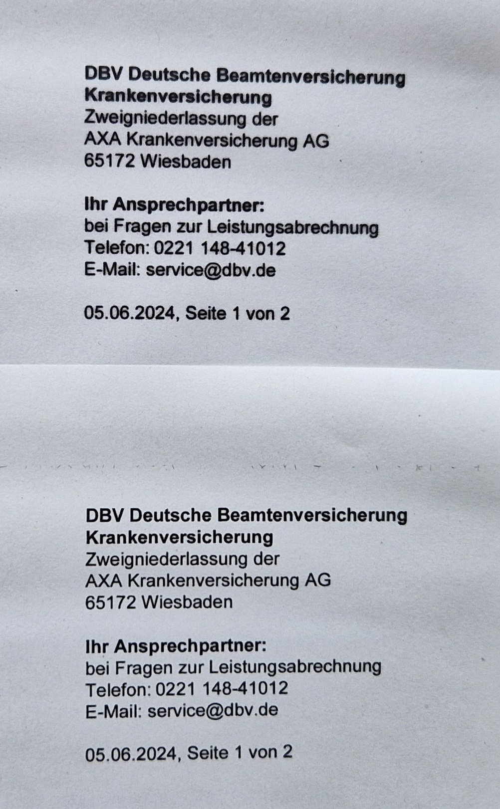

Es ist völlig egal, ob es sich um ein "pdf", "docx" oder ein sonstiges Format handelt, das Ergebnis ist immer das Gleiche. Ich habe auf dem Foto die beiden Ausdrucke mal fotografiert. Der Obere ist der "unscharfe" weul auf dem Brief nur ein farbiges Symbol war. Der Untere ist das Gleiche als reiner schwarz-weiß Audruck

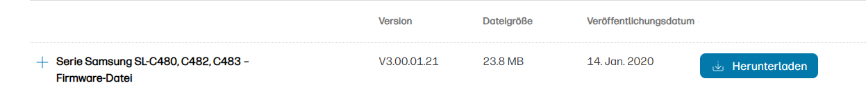

Ich hatte noch überlegt wegen Firmware, aber da ist nichts Neues vorhanden:

Von "unsauber" sehe ich hier aber nichts, nur zu fett, was an einer falschen Papiersorten-Einstellung liegen könnte. Gibt's in der App keine Optionen zu Medium oder Papierqualität?
