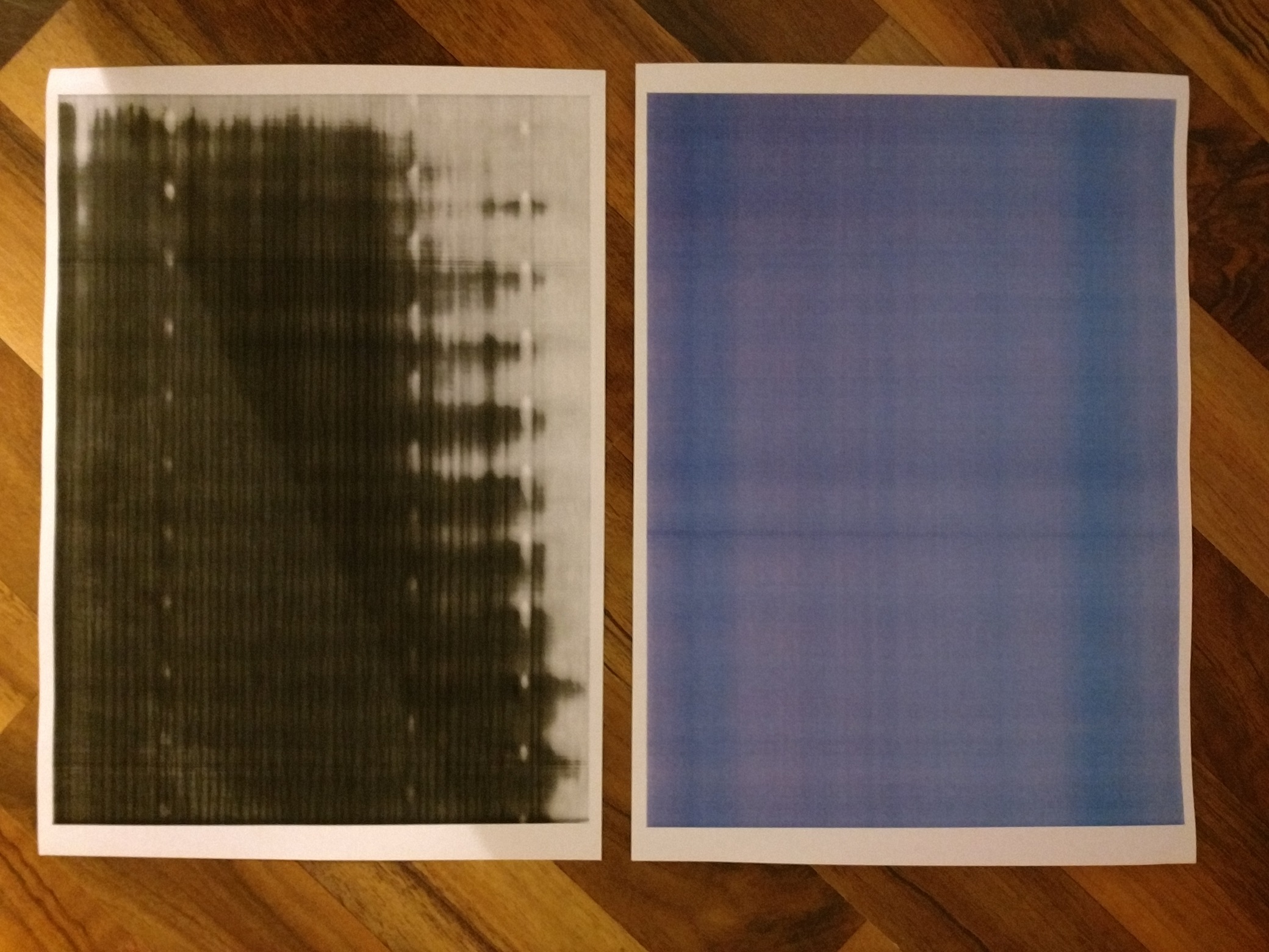

ich habe den Drucker schon seit ein paar Jahren und war bisher sehr zufrieden. Seit einiger Zeit ist das Druckbild matt und wurde immer schlechter. Der Toner ist neu. Ich habe mir deswegen eine neue Bildtrommel gekauft, aber leider ist keine Änderung aufgetreten. Als Testbild habe ich mal eine Seite komplett schwarz und komplett blau ausgedruckt. Blau ist okay, aber schwarz ist ganz merkwürdig unvollständig. Bild als Vergleich anbei.
Weiß jemand, warum und wie/ob man das beheben kann?

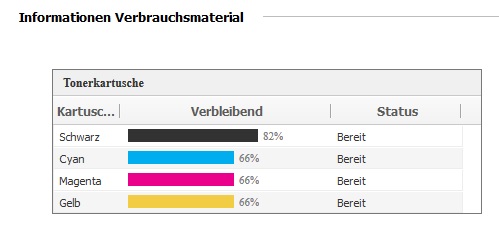

sicher das die trommel ok ist und keine macken hat? die sich wiederholenden weißen punkte im regelmäßigen abstand sind häufig entweder die trommel oder die transfereinheit

Hoppla, habe ich vergessen. Ist ein Farblaser Samsung C460 FW. ca. 3 Jahre alt. Toner ... weiß ich nicht. Habe ich für das Gerät bestellt. Auf der Kartusche klebt etwas von eurotone.de.
Ob original Toner kann ich gar nicht beurteilen. Geschüttelt habe ich die schwarze Kartusche jetzt mal länger und heftiger, aber das Ergebnis ist unverändert schlecht.

Zusätzlich zu blau habe ich noch eine komplette Seite in grün gedruckt und diese ist genauso komplett gefüllt wie die blaue. Scheinbar ist nur schwarz "kaputt".
Gehe ich recht in der Annahme, dass da wirklich "nur" diese Schwarzkartusche die Ursache ist, also alles wieder gut aussieht, wenn ich die Tausche? Mit der Folie auf die die Tonerpartikel aufgetragen werden hat es nichts zu tun?

Bin etwas fassungslos, denn es lag tatsächlich nur an dieser sch... Tonerkartusche. Jetzt druckt er wieder wie neu. :)
