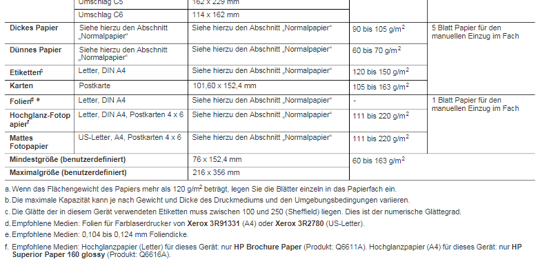

Das hier steht im Handbuch.
Sieht fuer mich so aus, dass das Papier ab 111 g/m2 zu sein hat aber nicht mehr als 220 g/m2.
Und nur ein Blatt per manuellem Einzug.
Ich persoenlich nutze 200g Fotopapier fuer Laser.

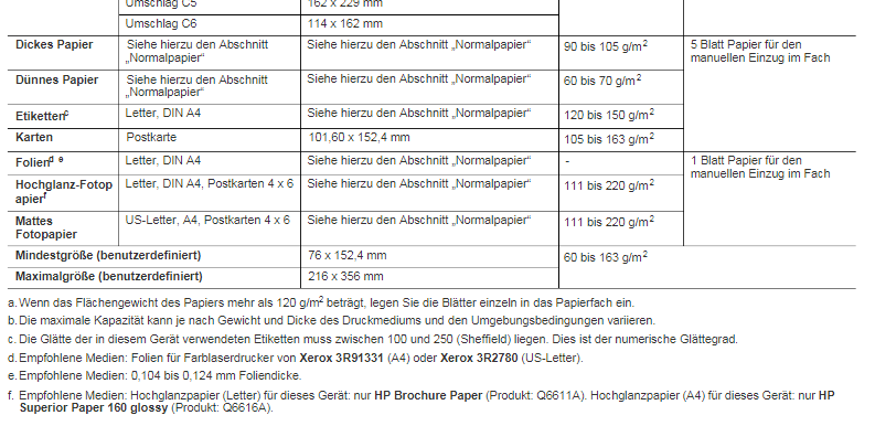

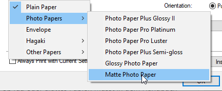

Wichtig bei Dir ist das weiter oben schon genannte einzeln Einziehen des Papiers ueber den manuellen Einzug. Was fuer exakte Einstellungen fuer Fotopapier Dein Drucker hergibt musst Du rausfingen. Hab keine HP. Das Bild ist von einem Brother.

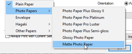

Sooo danke für den Link. Ich hab das vorhandene Papier nun mal mit mattes Fotopapier gedruckt und siehe da, es funktioniert. Nur die Qualität ist jetzt nicht so Bombe. Ist das bei Hochglanzpapier anders? Oder kann ich mir den Kauf sparen?

Ne hab das Blatt inzwischen weggeschmissen, aber mit der Wahl von mattem Fotopapier in den Druckeinstellungen ging es ja jetzt, auch wenn der Druck nicht wirklich gut aussah....
