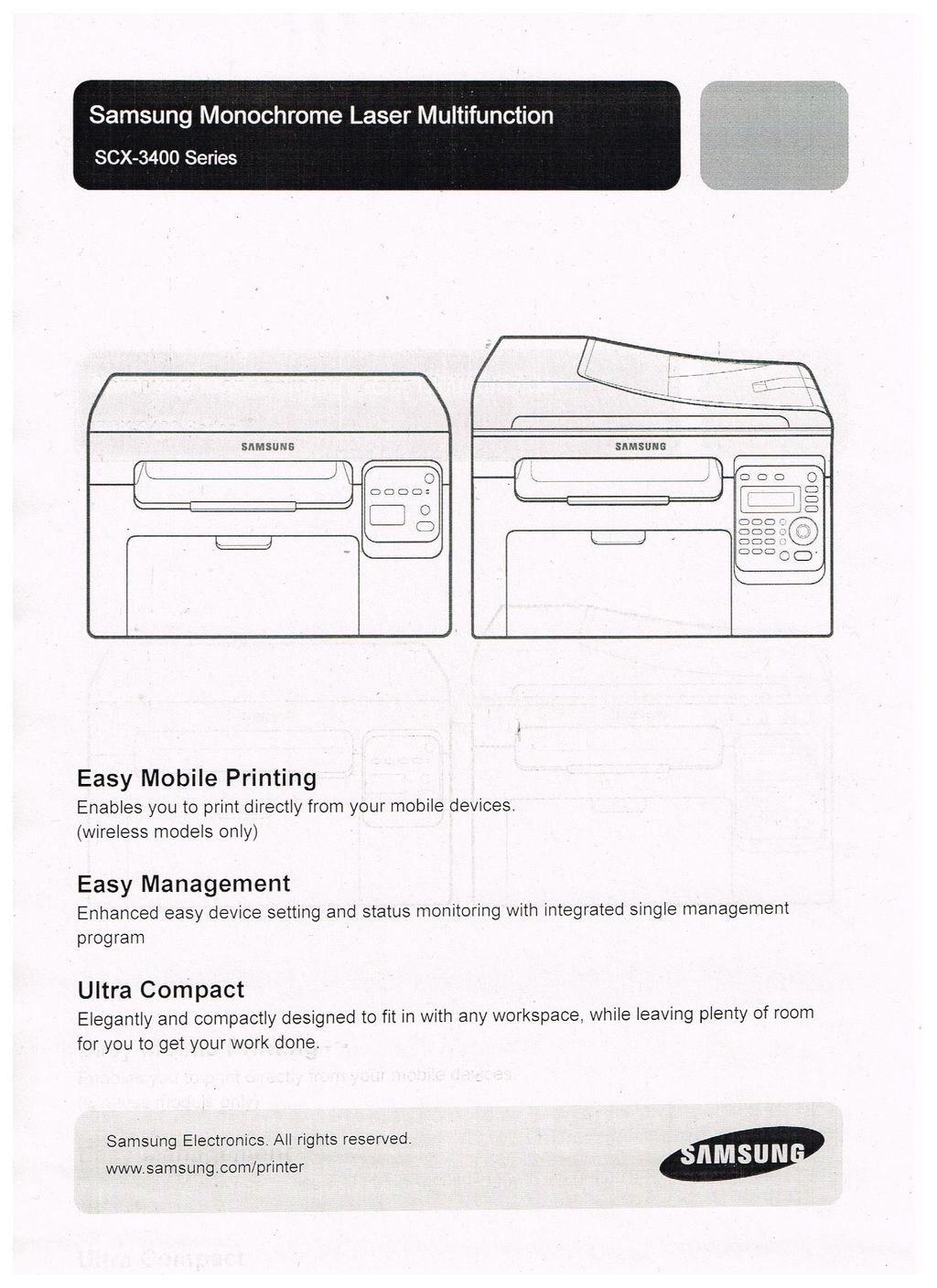

Hallo, ich habe einen Laserdrucker Samsung SCX-3400. Seit einiger Zeit druckt der Texte und Bilder doppelt. Also der Text und die Bilder werden wie ein Wasserzeichen, noch mal auf dem selben Blatt gedruckt. Halt vielleicht jemand eine Idee, woran das liegt und wie ich das beheben kann. Habe ich einige Einstallungen geändert bringt aber leider keine Änderung.

Hi, kannst du mal nen Bild davon hochladen?
Doppeldruck kann an einer defekten Heizung liegen.
Mit Einstellungen kommst du da nicht weiter, hier liegt auf jeden Fall ein Hardware Problem vor

Ein Bild von einer Seite ist doch im Beitrag. Oder habe ich das falsch verstanden? Den Link schaue ich mir mal an. Danke.Tux schrieb:Hi, kannst du mal nen Bild davon hochladen?

Ja, ist bei einer Kopie auch.Smily schrieb:Kopier mal was. Ist es da auch, dann ist was am Gerät.

Smily schrieb:Kopier mal was. Ist es da auch, dann ist was am Gerät. Vielleicht Toner/Trommel defekt oder Fixiereinheit.
Das sich eine Suche bei dem Gerät noch lohnt, bzw. auf Verdacht Ersatzteile kaufen, glaube ich nicht.
je nachdem wie weit der abstand ist kann der support des Gerätes sagen was defekt ist.
Die haben normal alle unterschiedliche Durchmesser so das man ganz schnell die Fehlerquelle findet.

Es ist nicht gesagt, ob es die Fixiereinheit ist. Deshalb würde ich da auf Verdacht keine 55 Euro investieren.
Es kann auch die Bildtrommel oder das Fixierband sein.
Am besten die Bildtrommel und/oder die Walzen von der Fixierung einmal mit einem weichem Baumwolllappen abwischen und sehen, ob es sich dadurch kurzfristig bessert.
