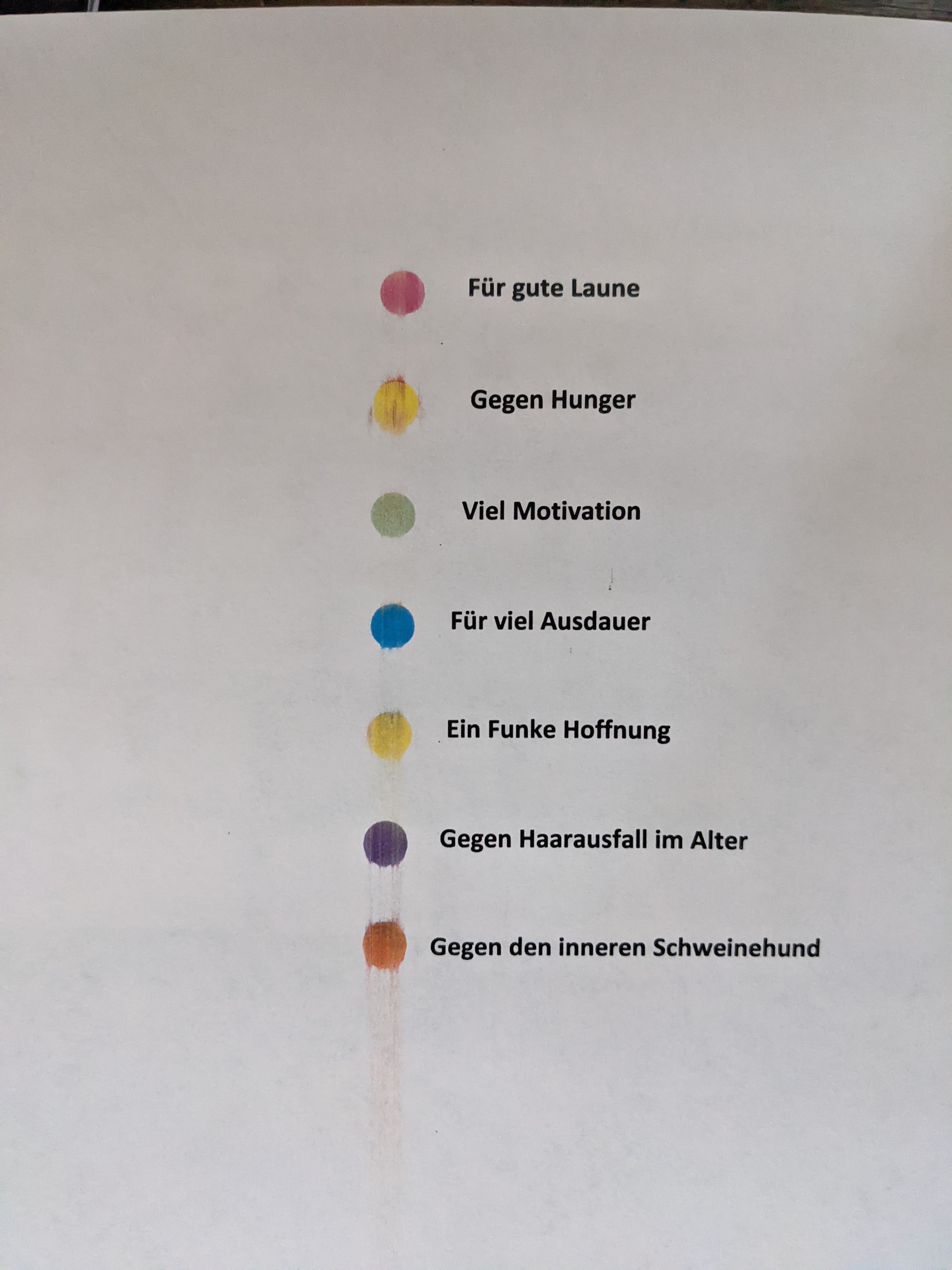

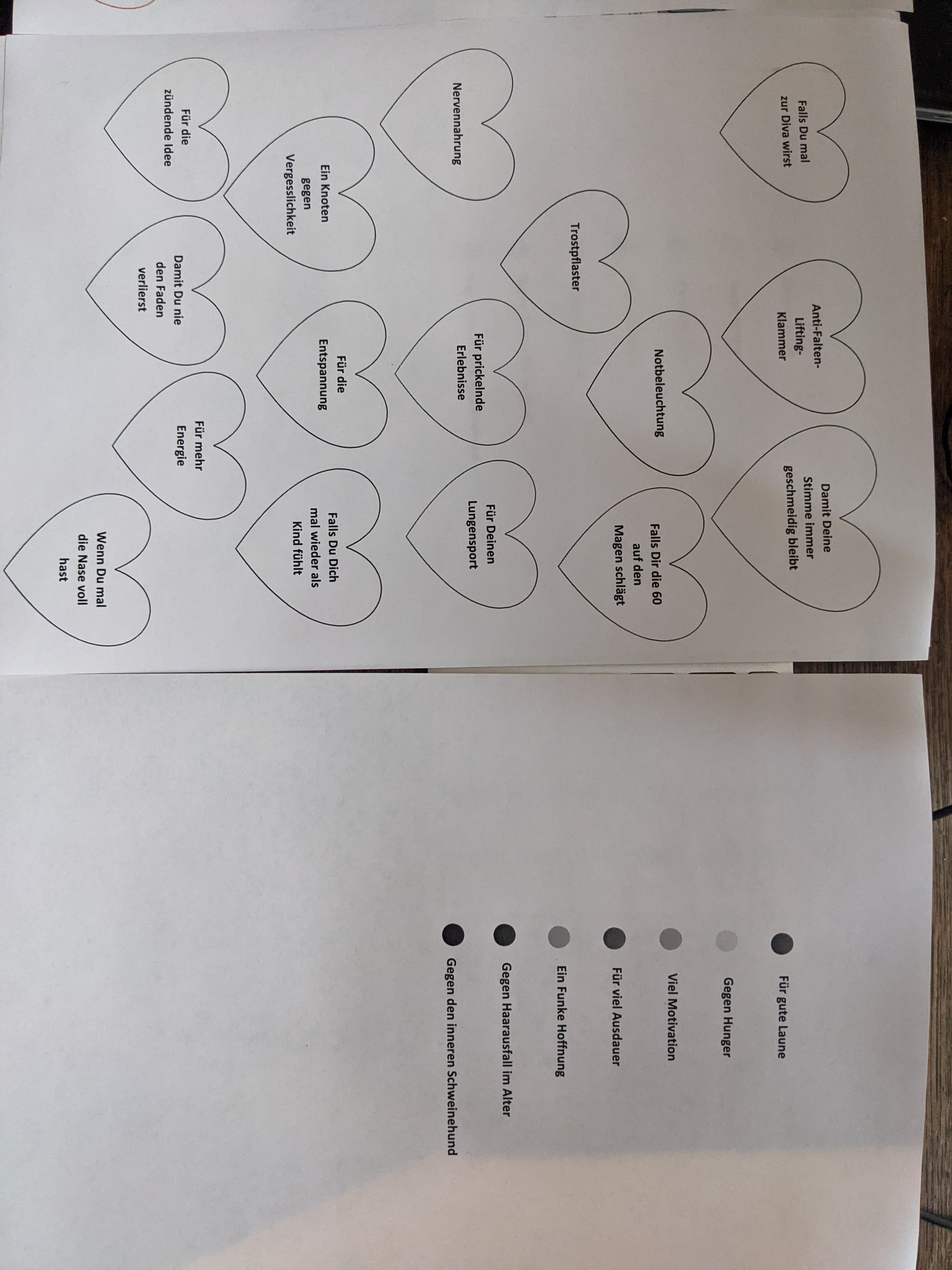

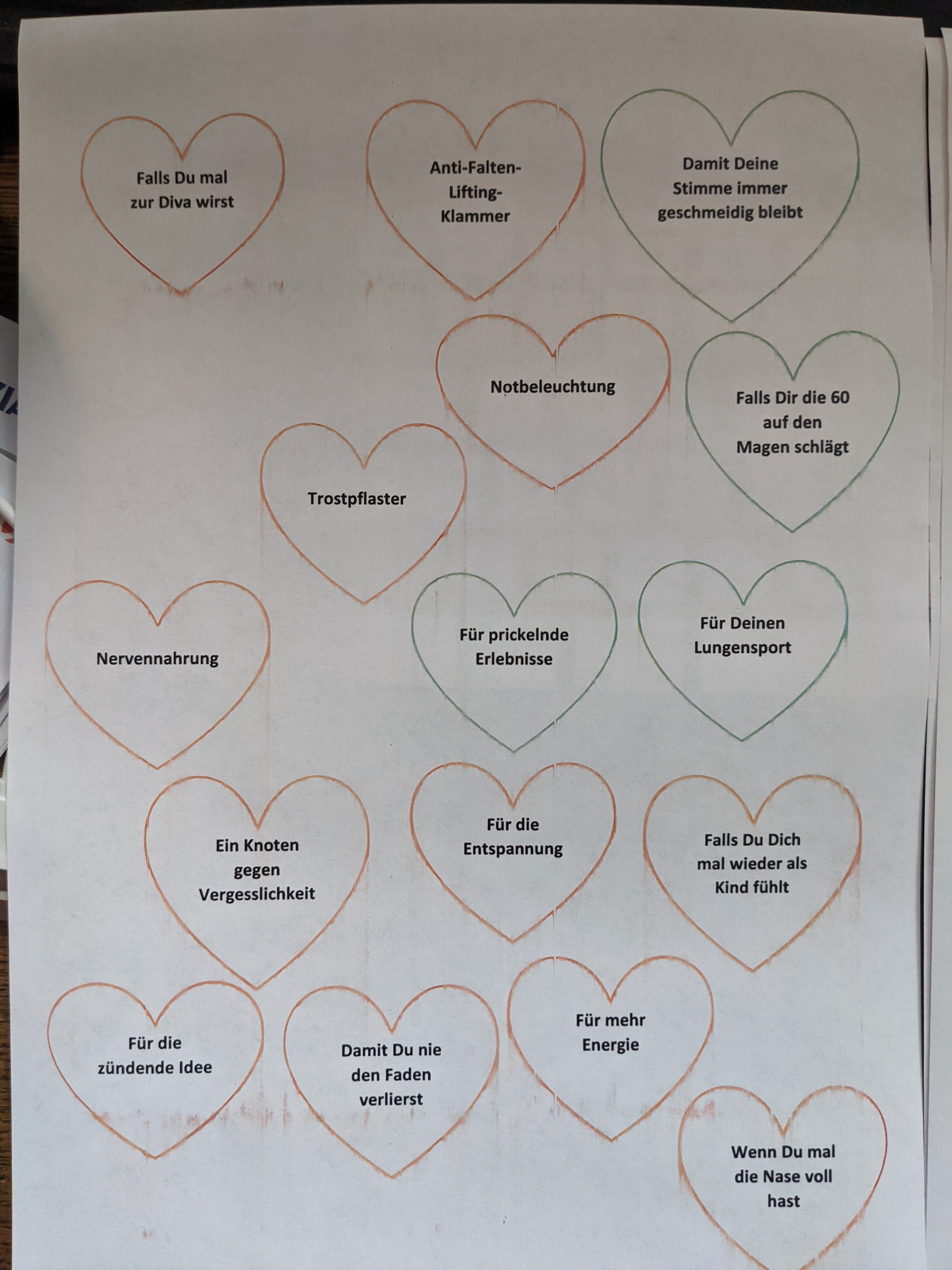

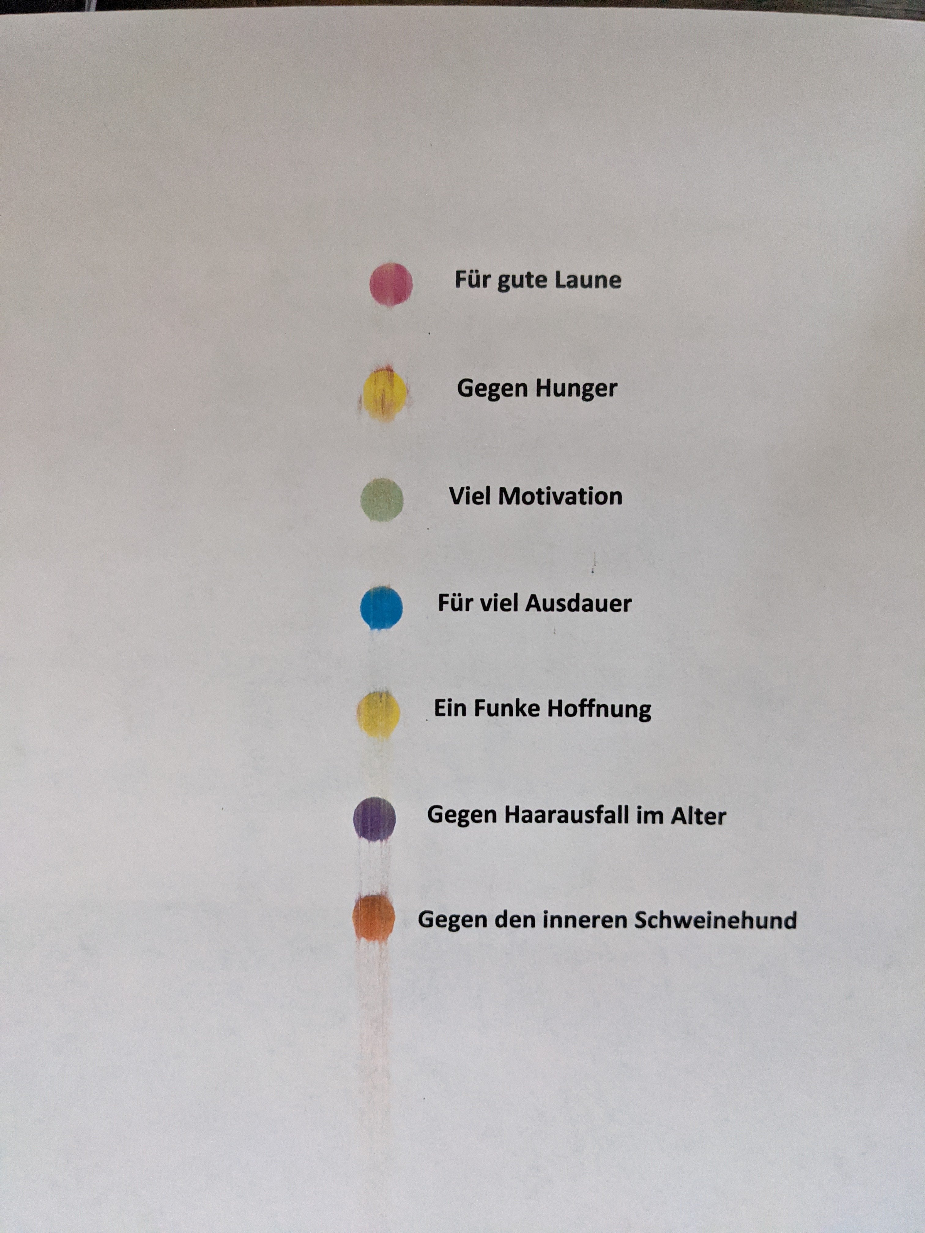

mit meinem Laserdrucker habe ich ein Problem und daher benötige ich wieder einmal eure Hilfe. Bei dem Laserdrucker handelt es sich um einen Saumsung Xpress C480 Multifunktionsgerät. Leider sind die Ausdrucke sehr schmierig, s. Bild anbei.

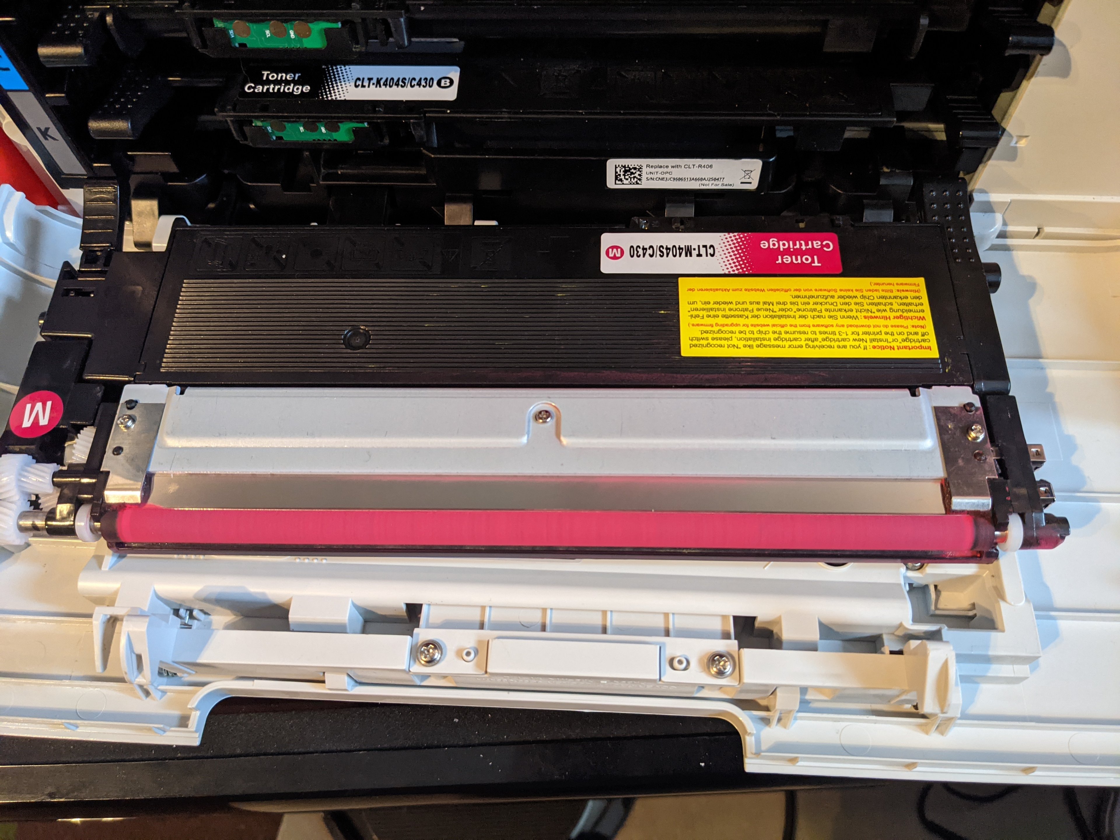

So, ich habe den ganzen Drucker gereinigt (Resttonerbehälter geleert, Bildtrommel gereinigt, Innenraum gereinigt usw.) Leider hat sich das Druckbild nicht verbessert.
Habt ihr noch mehr Ideen? Als Lösung würde ich mir jetzt eine neue Bildtrommel bestellen.
Schwierig, vlt liegt es am Toner, kann aber nur spekulieren.
Was kostet so ein neuer Bildtrommel? Nicht das du da ein vermögen ausgibst.

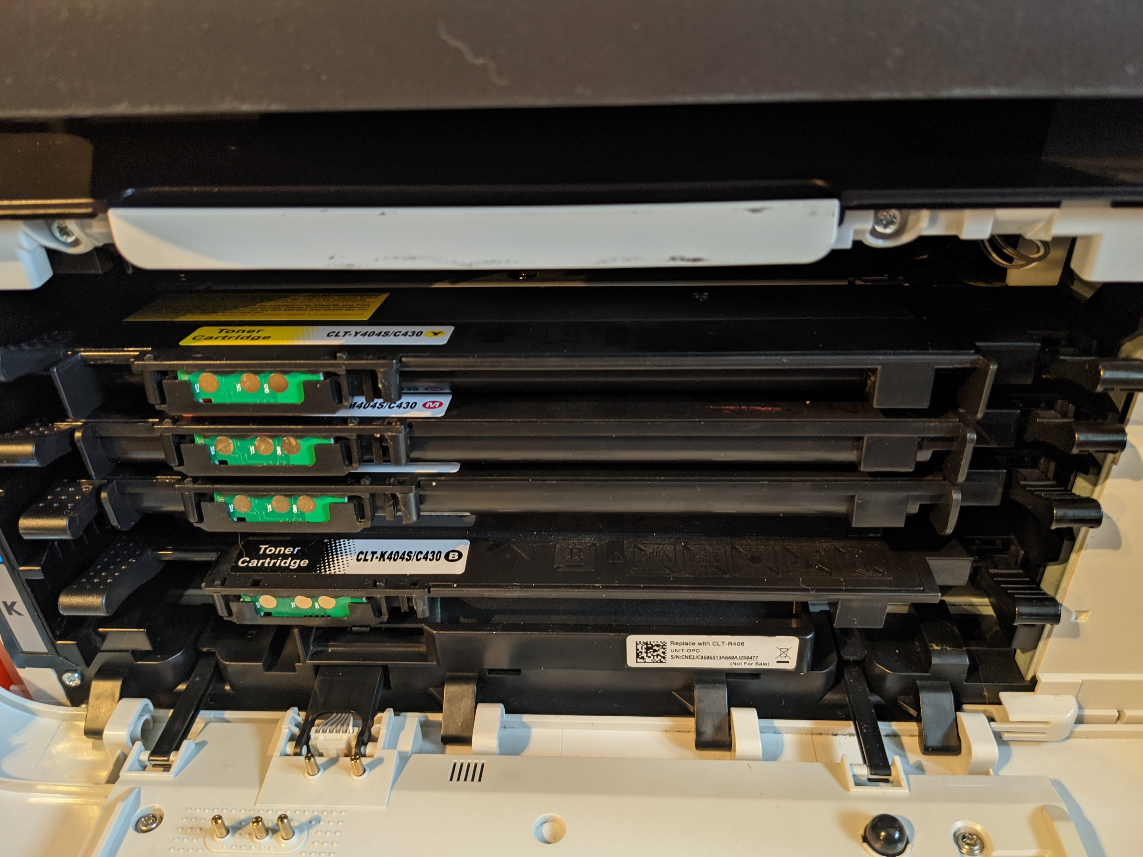

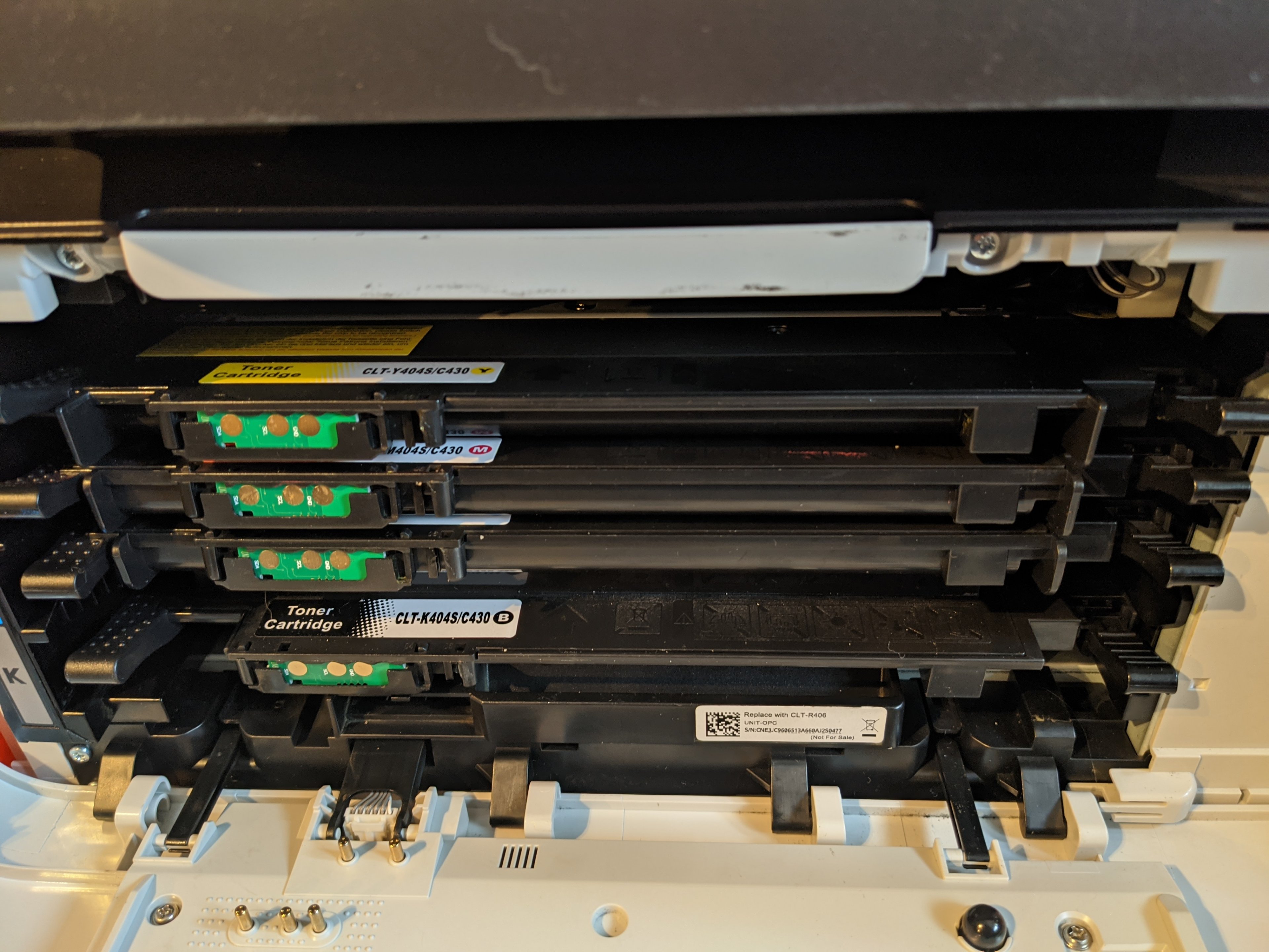

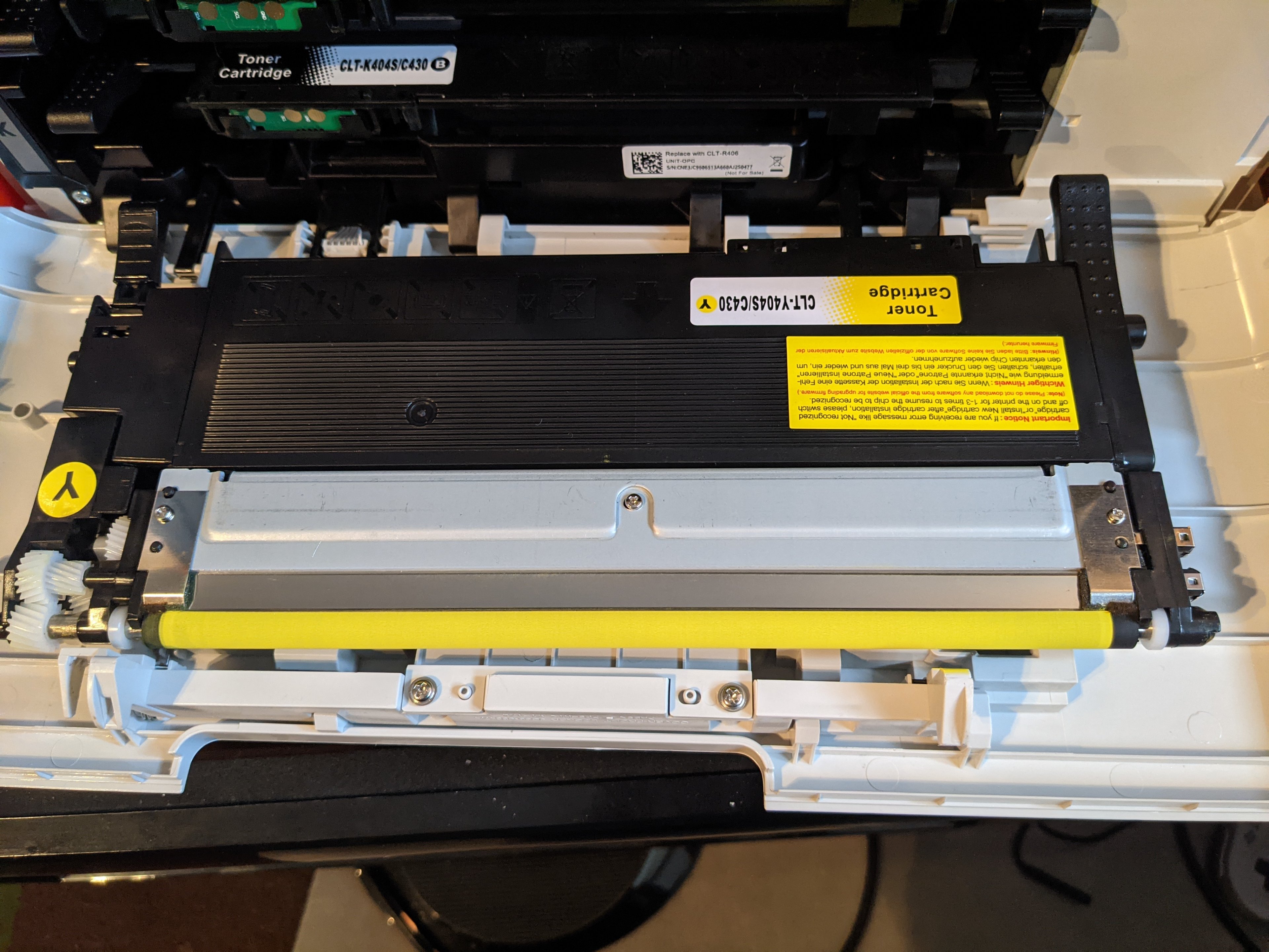

Den gelben Toner habe ich schon Mal gegen einen anderen getauscht, auch keine Verbesserung. Etwas habe ich den Magenta Toner in Verdacht, habe aber keinen zum Wechseln. Die Bildtrommel kostet ca. 65 Euro.
Den Drucker habe ich vor ca. 3 Jahren gebraucht gekauft, da waren originale Toner enthalten. Wegen der hohen Kosten habe ich meine originalen, sondern Nachbautoner gekauft, die jetzt im Gerät sind.
Da haut meiner Meinung nach etwas mit der Fixierung (=Heizung u.a.) nicht hin. Kann am nicht originalen Toner liegen.
Reparatur lohnt nicht mehr.
Drucke doch mal genau so große schwarze Punkte wie die farbigen!
Ist schwarz vielleicht noch original?
Also sw druckt der Drucker scharf und streifenfrei. Es ist "nur" bei farbigen ausdrucken so streifig.

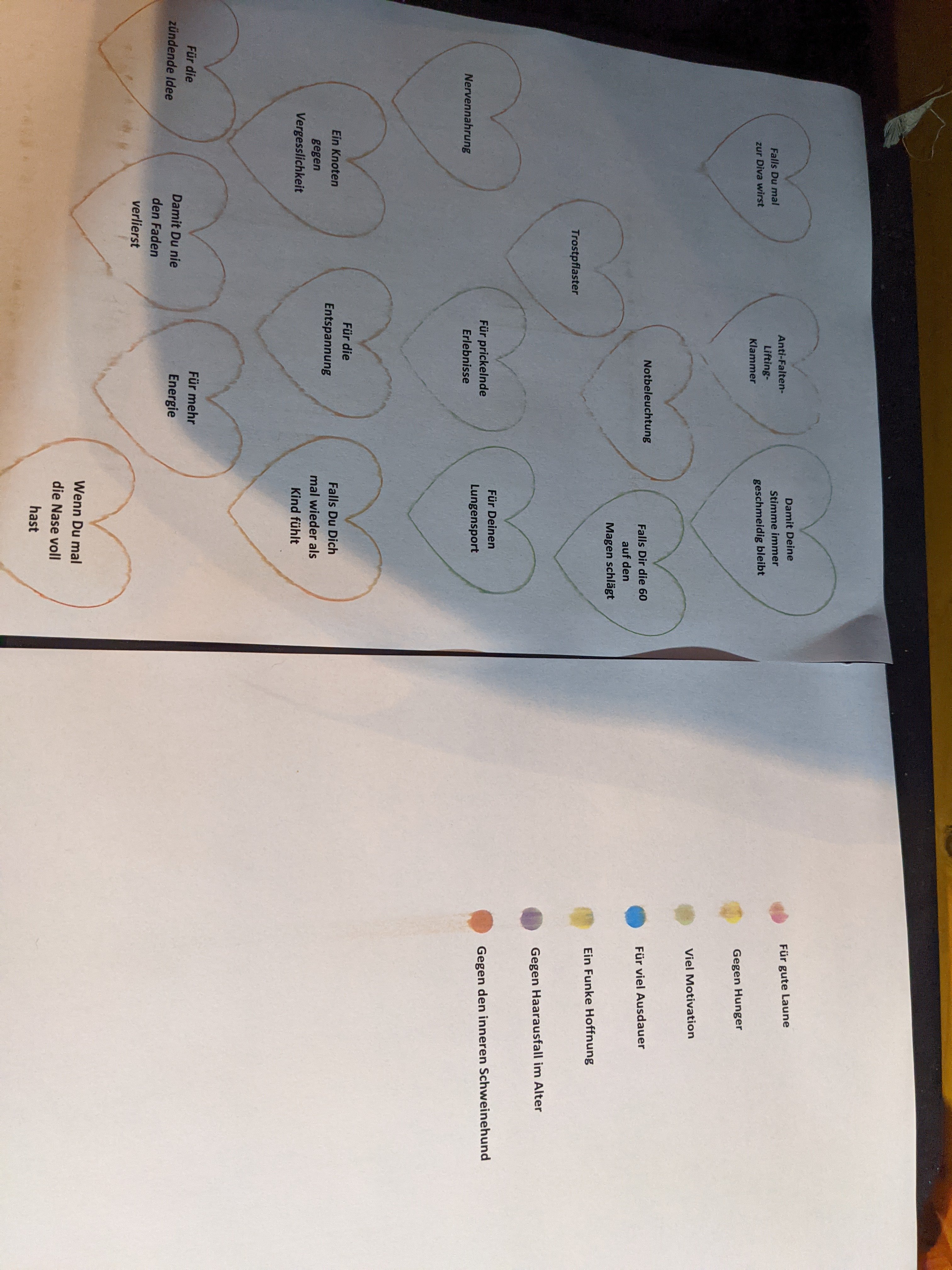

Wenn Schwarz noch original oder ein anderes Fabrikat, wie die anderen Farben ist, dann kann es auch an inkompatiblen Toner liegen (original schwarz wird fixiert, Farbe scheint nicht fixiert zu werden, Farbtoner = anderer Schmelzpunkt?). Oder die Fixierungseinheit liefert nicht mehr genug Temperatur für die Farbe und es reicht nur so grad eben für Schwarz.

Hm, schade, ich fand meine Erklärung schön einfach. Nun denn. wird vermutlich trotzdem nur an der Fixierung oder am Toner liegen. Wobei der Toner eigentlich auscheided, wenn der Druck schon mal schön fixiert wurde.

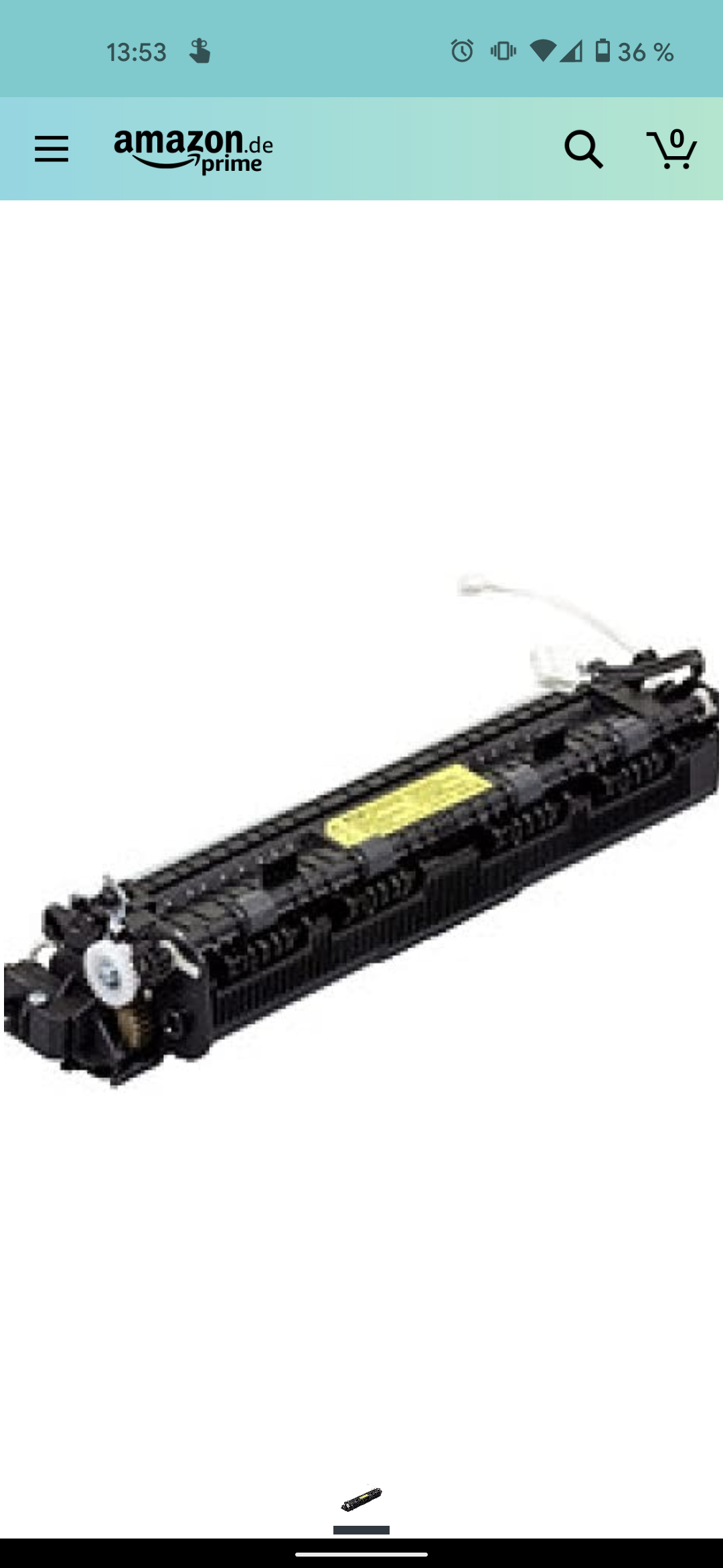

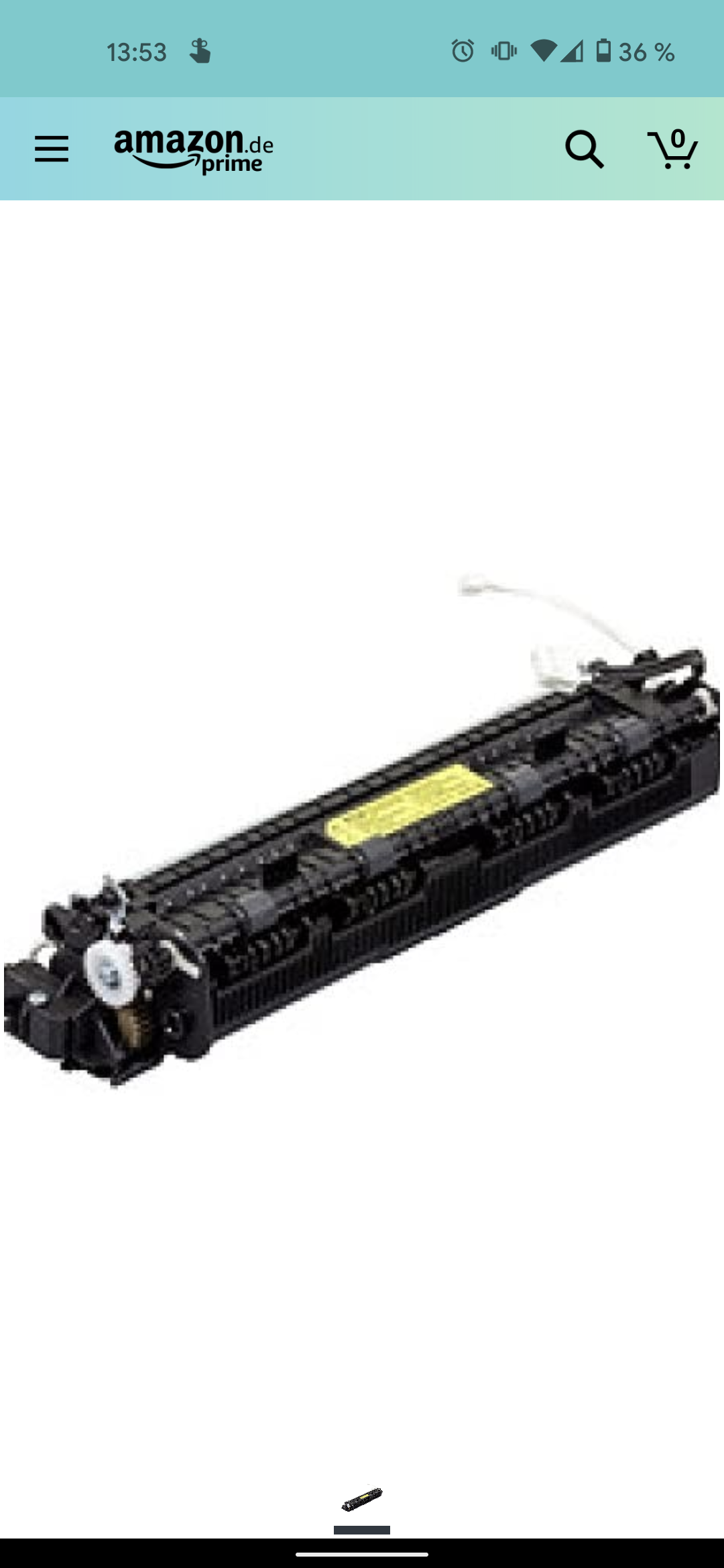

Also das hier? Die kostet auch rd. 65 Euro.

Kann ich aufgrund des Bildes nicht bestätigen, lässt sich schlecht erkennen. Möchtest du aber ja auch nicht mehr tauschen. Zum Neukauf eines vernünftigen Gerätes: Vernünftig in meinem Sinne w#re ein richtiges Profigerät fürs kleine Büro (geht so bei um 300-500€ los). Die ~200€ Geräte von Mediamarkt/Saturn etc. sind im Sinne des Handwerkes und des Reparierens m.M.n. keine vernünftigen sondern billigst Geräte. Möglichst Kompakt und Unreparierbar. Neukauf lohnt sich für den Hersteller eben mehr als Instandsetzung (die der Hersteller für Endkunden meist nicht anbietet).
