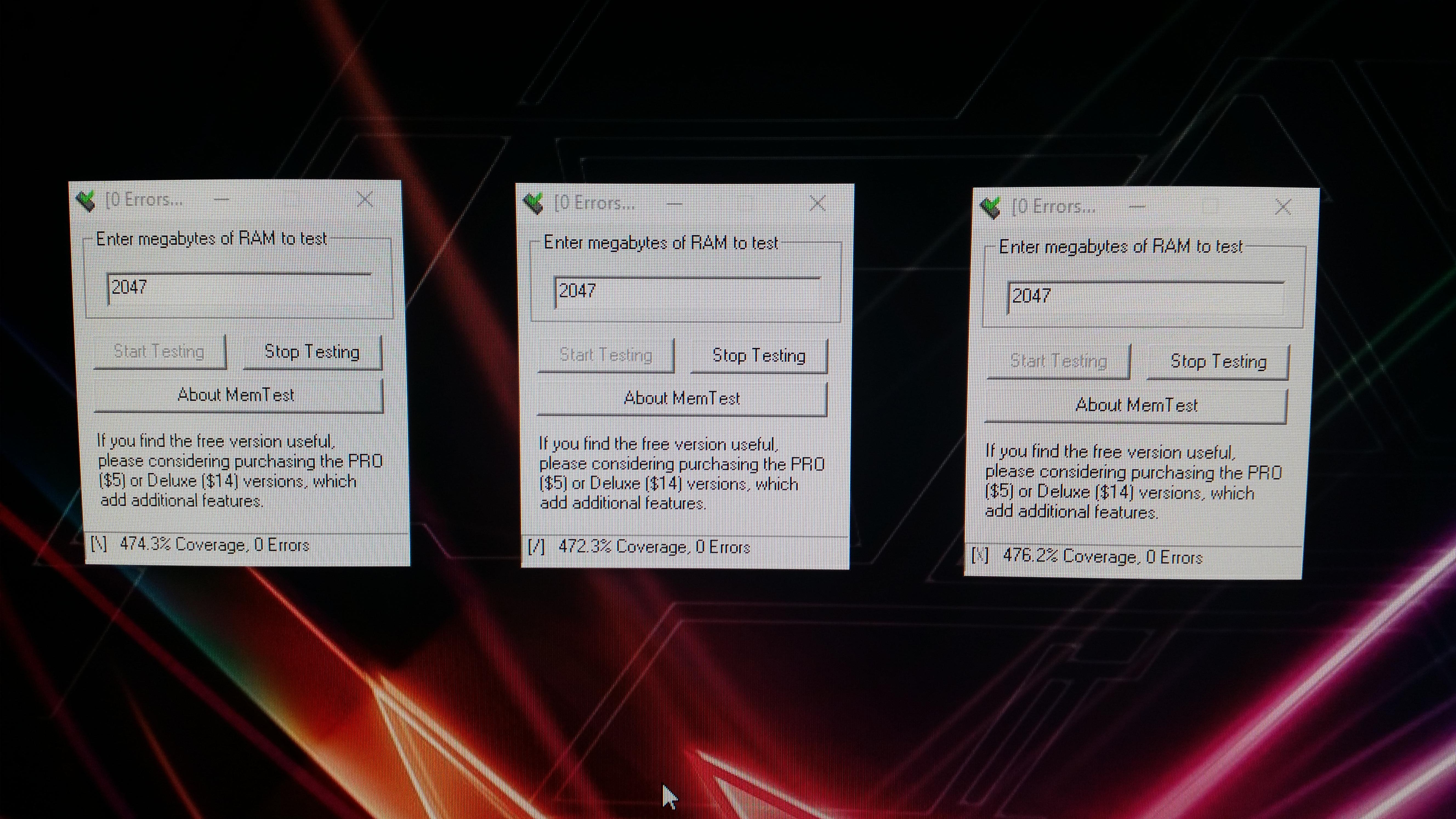

also soweit läuft alles stabil. ich hätte nicht gedacht das es so einfach geht und das bios den rest so gut kompensiert. Natürlich würde ein profi wie ihr hier bestimmt ein runderes setup hinbekommen aber ich denke damit kann ich besser leben als mit den Werkseinstellungen. ein paar Prozent mehr sind ja da ja schon bei raus gekommen. zurzeit ist es bei 500%
Ich glaube ich habe da einen fehler gemacht oder bzw nicht genutzer RAM wurde mir 6.5GB angegeben. Darauf hin habe ich 3 mal den test laufen lassen mit jeweils 2GB. Dies ist doch richtig oder ?

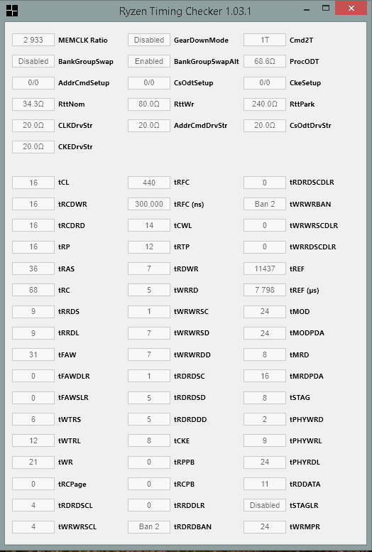

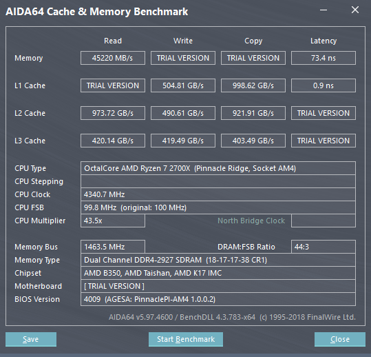

Hier nochmal ein Update einmal mit 2800MHz und einmal mit 2933MHz. unterschiedliche Timings anders ist dies nicht stabil zu bekommen.
könntet mir ja sagen was Ihr nehmen würdet. mit CL14-14 usw kommt BIOS in die Schleife.

Ich habe einen 16GB Riegel mit Hynix Speicher (hast du das mal ausgelesen, beispielsweise mit Typhoon Burner?). Meinen Riegel habe ich auf 2933 MHz @1.2V mit 16-16-16-36 hingekriegt. Seit dem Bios vom Februar (MSI B350 Tomahawk) kann ich auch einfach niedrigere Subtimings eintippen und er bootet noch, war letztes Jahr undenkbar. Wenn ich zuhause bin, kann ich mal ne Liste mit meinen Settings schicken. Ich orientiere mich am Ryzen Timings Calculator, aber der hat mein XMP falsch ausgelesen, das heißt ich musste sehr vorsichtig beim Übernehmen sein.
Bei mir laufen Dual Rank Hynix auch bei 3066 cl 16-17-17-38 1t bei 68 ohm. Hast du mal ProcODT variiert?
Ansonsten bei 2800 CL16 bleiben. Kannst das ja selbst nochmal benchen, aber meinen Tests nach, war zwei CL höher in Spielen normalerweise schlechter auch bei einer Stufe höherem Takt.

Das finden der Timings ist sehr aufwendig. Du brauchst programme, die den Ram zuverlässig hoch belasten, damit du schnell Fehler findest....ich habe auf meinem Ryzen 1800X immer 7 Memtest(nicht memtest86 das ist nicht geeignet) Instanzen gestartet mit je 2000MB(ich habe 2x16GB Ram)...bei dir also weniger zuweisen.
Warum ist memtest86 deiner Meinung nach nicht geeignet? Ich persönlich finde es sogar deutlich besser, da es direkt via Boot-CD/-USB-Stick geladen wird und sämtlichen RAM testet und nicht nur Teile davon, wie AIDA oder Memtest (ohne 86). Auf die vom Betriebssystem reservierten Bereiche des RAMs kannst du eh nicht zugreifen, wenn das OS läuft.
Ich bin auch gerade dabei bei meinem Crosshair VII Hero die Timings anzupassen, während memtest86 absolut stabil läuft (und der gesamte Rechner ebenfalls) meldet AIDA nach ein paar Minuten einen Fehler beim RAM-Test. Ich muss mal Memtest testen.
Wieso testet du bei 32 GiB RAM nur 7x 2 GB?

Ist AIDA überhaupt der richtige Benchmark dafür? Latenzen ablesen ist ja schön und gut, wie die sich auswirken ist ja dann doch sehr Application abhändig. Aber wenn sich natürlich praktisch gar kein Cache Latenzgewinn zeigt, wird es auch keine Auswirkung in Apps geben.
Ansonsten natürlich gut zu wissen.
Ich habe die Eigenschaften der IF nicht methodisch erforscht. AIDA nutze ich um die Auswirkungen der Einstellungen zu testen, die ich beim RAM OC setze. Außerdem natürlich um die Ergebnisse mit anderen vergleichen zu können. Dazu schicke ich die Riegel nicht durch einen Benchmark Parcours, der alle Anwendungsszenarien abdeckt.
Quasi als Abfallprodukt bekommt man dabei mit der Zeit ein Gefühl dafür, wie sich die Leistung über die verschiedenen Straps hinweg entwickelt und da decken sich wie gesagt meine mit AIDA gemachten Beobachtungen mit den Aussagen von The Stilt.
Die Latenzen und der Durchsatz werden mit steigendem Takt trotzdem geringer respektive höher, nur nicht mehr in so großen Sprüngen wie in den niedrigeren Taktregionen. Die Cache Latenzen bleiben davon übrigens so gut wie unberührt.
