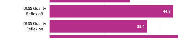

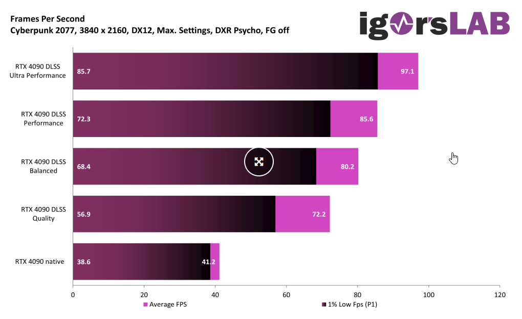

Tatsächlich wäre der Render und Display Input Lag ohne Reflex 1 aber bereits deutlich höher. Siehe hier:
Ich nehme das DLSS Quality Preset -> 72 FPS average. Daraus werden dann:
Aha! 44,8ms Display und Render Input Lag nativ bei 72 FPS. Reflex 1 reduziert das bereits auf ungefähr den erwarteten Maximalwert. Warum dieser und nicht zwischen minimalem und maximalem Wert? Weil die restliche PC Latenz noch dazu kommt.

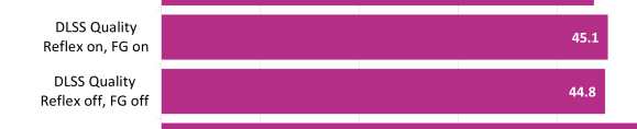

Jetzt nehmen wir die Frame Generation dazu. Die hinzugefügte Latenz beläuft sich in diesem Beispiel ziemlich genau auf die durch Reflex 1 verringerte Latenz:
Man kann also sagen dass Frame Generation, in diesem Beispiel, ~10ms Input Lag erzeugt. Das variiert natürlich je nach "echten" FPS. Sieht man z.B. bei "Ultra Performance":
Hier kann Reflex 1 den Frame-Gen Input Lag nicht mehr ausgleichen.

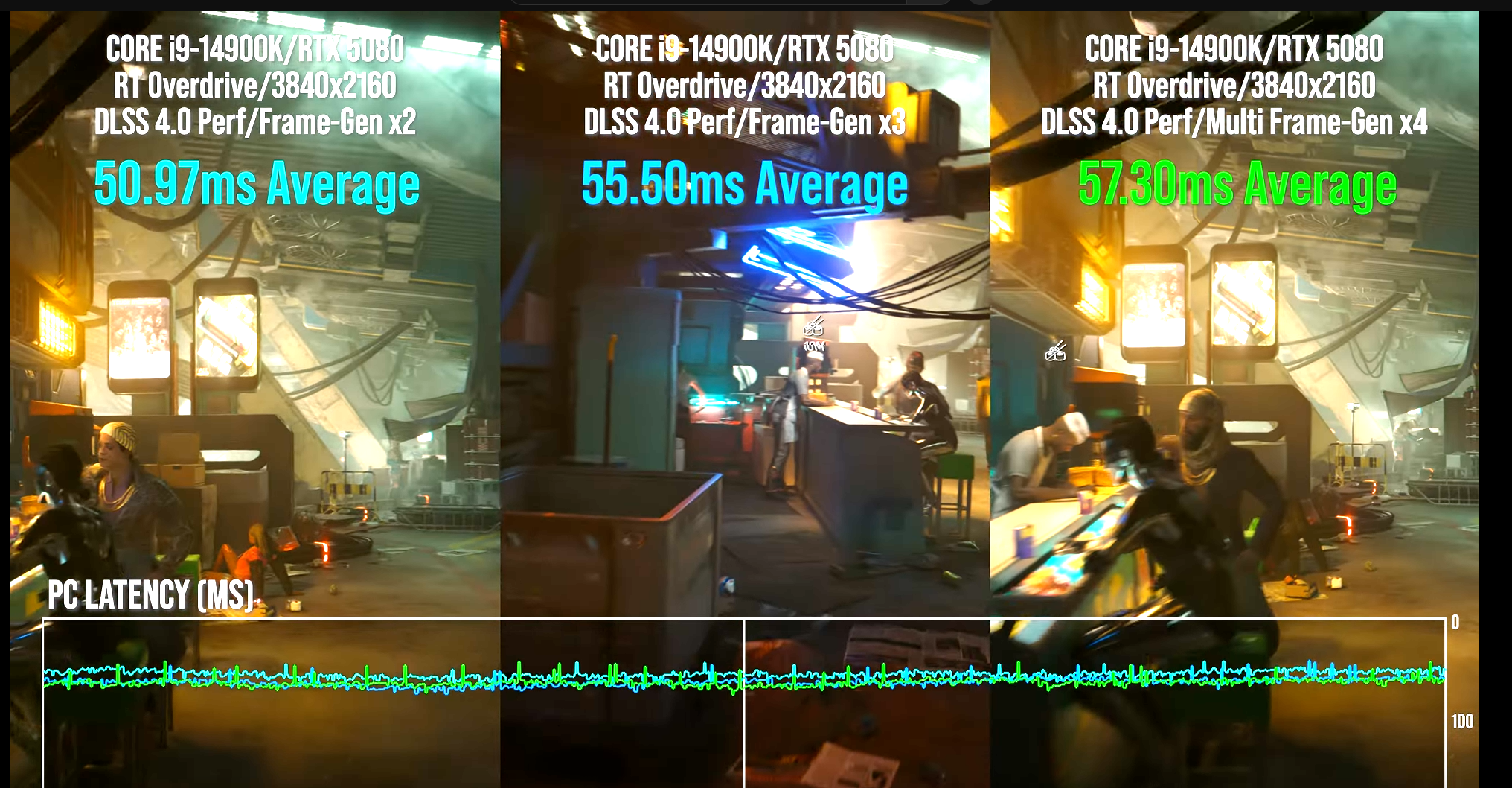

Also vereinfacht:
60 native FPS mit 35-45ms Input Lag (Reflex 1 aktiviert / deaktiviert)
240 MFG 4x FPS mit ~57ms Input Lag (Reflex 1/2 aktiviert)
Die 20ms Unterschied beim Input Lag finde ich bei dem Vergleich absolut verschmerzbar. Frame Generation sollte man also weiterhin nicht unter 50-60 FPS einschalten, sonst wird es mies. Hat man aber die 60 FPS nativ erreicht kann man seinen 240hz OLED dann mit MFG 4x richtig befeuern und merkt bei langsameren Titeln / Single Player Games keinen großen Unterschied. Oder man schaltet MFG runter auf 1 oder 2 generierte Frames, je nachdem welche max Refresh Rate der Monitor halt hat.

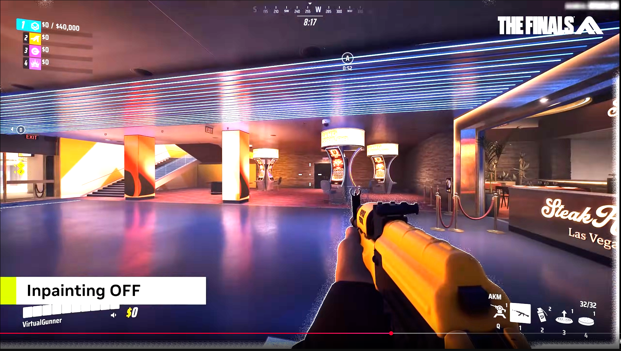

Was passiert denn, wenn im Randbereich bei einer Kameradrehung dann aber plötzlich ein Mitspieler auftaucht? Das kann durch predictive rendering ja nicht vorhergesehen werden.
Stattdessen erhält man dann doch einen Frame der falsche Informationen beinhaltet.
Nämlich, dass dort angeblich nur die weitere Umgebung sichtbar ist und kein Mitspieler.
Ich stelle mir in der Praxis sehr schwierig vor, besonders im kompetitiven Gameplay.

@fortknox Ich glaube ihr habt eine falsche Vorstellung davon wie viel Zeit vergeht zwischen 2 Frames. Wir reden hier von <50 Millisekunden! Da kann kein Gegner plötzlich auftauchen, höchstens ein paar Pixel von "ihm" im Randbereich und um Objekte. Hier ein Beispiel:
Der weisse Bereich wird interpoliert. Wenn man sich schneller dreht natürlich mehr, da ist dann die Frage ob man ab einer gewissen Drehgeschwindigkeit überhaupt noch früh genug "sieht" dass ein paar Gegner-Pixel am Rand auftauchen...
