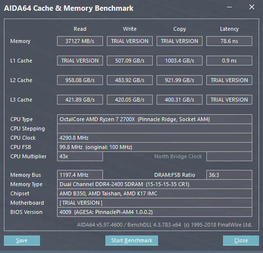

Hier sind ein paar Ergebnisse bzw Benchmarks über AIDA64E (leider in der Trial V.)
ich wollte einfach mal schauen was es bringt wenn ich nur die CL manuell eingebe und die Voltage auf 1.25V anhebe. restlicher Ausgang ist Auto. das einzige was noch gemacht wurde ist Fast boot und auf 2800MHz gestellt.
CPU habe ich noch nicht übertaktet, einfach aus dem Grund weil ich finde eine übertaktung beim 2700x nichts bringt. er boostet eh in jeder Bewegung die Kerne hoch und runter. was man vllt hinbekommen könnte wären 4.0GHz max auf den Prism Cooler und ehrlich gesagt halte ich das für Schwachsinn. Ich persönlich würde beim 2700x nur OC betreiben mit einer verdammt guten Kühlung dann sind evtl 4.5GHz drin. Dann ist man aber schon wieder im Preis Intel angekommen und da finde ich den 8700K dann viel sinnvoller. Naja ist ja auch egal das ganze.
den Ryzen DRAM Calculator habe ich mir auch angeschaut, sehr interessant das ganze aber dort fehlt mir die Erfahrung um zu schauen ob es Fehler enthält oder ob es 1 zu 1 übernommen werden kann. Weil blind vertrauen bringt mir ja nichts bzw bin ich nicht der Typ für.
Ich wusste aber mit meiner Manuellen Eingabe kann ich nicht viel falsch machen da der Rest eh auf Auto steht hier aber die Ergebnisse.
Was mir aufgefallen ist, BIOS setzt die CPU Rotation je nach CL auf mehr oder weniger einmal sogar auf 4.35GHz boost.
Oder ist es der Trial Version von AIDA zu verschulden das dies einfach kurz ausliest?
Ihr könnt mir ja sagen welches Szenario am besten ist und ob ich es so lassen kann. klar wir können hier nicht vom richtigen OC sprechen aber vllt macht es ja so erstmal mehr Sinn als die RAM Riegel auf Werksteinstellung zu lassen.
Bild 1 ist Normal Zustand.
Danke euch schon mal.

Ist es ok wenn ich es über Aida64 teste bzw cache and memory Benchmark und dann über system stability test und dort memory auswählen. Macht dies sinn? Hatte es in einem video gesehen.
Stepper hatte ja nach dem genauen ram gefragt. Und mein gedanke ist eigtl der gleiche. Der 16gb riegel dual kit liegt bei CL 17-17-17-37 1.2V 2800MHz. Meiner müssze dies dann bei gleichen timings doch auch hinbekomm oder ist der XGB bzw speicher davon abhängig?
Oder wurde auch an anderen sachen gedreht damit es beim gleichen riegel stabil läuft.?
Oder ist es doch nicht baugleich?
Weil vom Prinzip her brauch man sich ja nichts hohes zu kaufen wenn man es fast aufs gleiche übertakten kann oder es identisch gestaltet.
Natürlich der preis ist eine andere Geschichte, in der Hinsicht ist es so gering das man direkt nach hogen MHz und niedrigen CL greift. Aber vom Grundprinzip wenn man den preis außen vor lässt, wäre es doch nicht verkehrt oder?

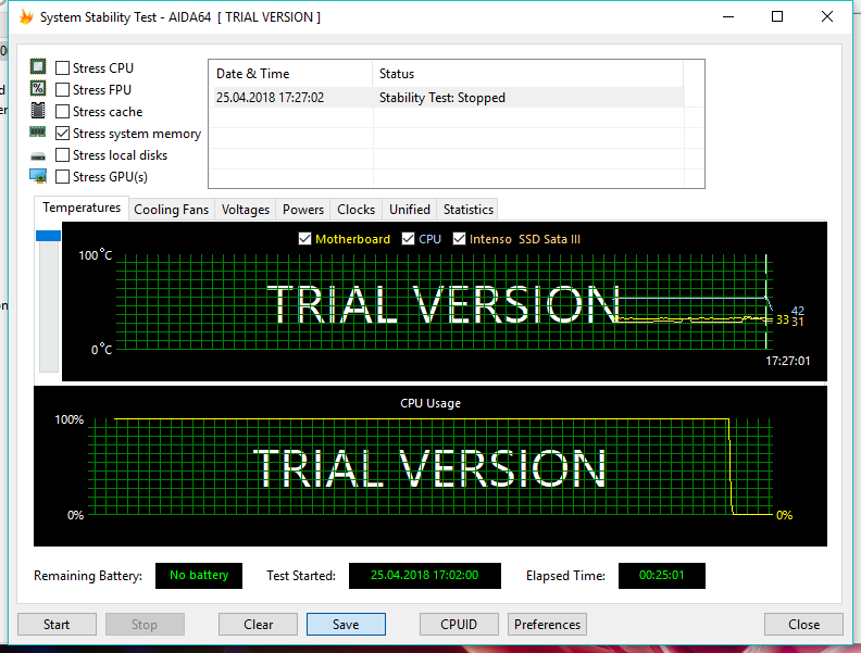

das tut weh, herrlich wie schnell man doch bullshit schreibt, ich leihe mir mal kurz das Laie und behebe den Fehler mal. Ich kann es noch nicht mal mehr auf Legasthenie schieben da ich keine habe. (zum Glück und jeder der dies hat, es ist eine scheiß Krankheit. bitte nicht falsch verstehen)
Du solltest erst einmal HCI Memtest für mindestens 400% durchlaufen lassen, damit du sagen kannst, dass deine RAM-Settings stabil sind. Die können auch nur benchstable sein.
Durchsatz ist in Ordnung, Latenz ist schlechter als bei Ryzen 1000 mit 3200er Riegeln.

ok sollte ich inet in der zeit vom system trennen für den test ?
- März 2018
- 91
Ok test läuft ich bin mal gespannt
