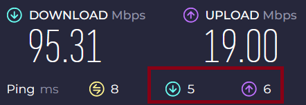

Dass da überhaupt noch 80Mbit/s oben ankommen, fand ich ja schon erstaunlich. Was aber extrem schlecht war, war vor allem die Latenz bei ausgelasteter Leitung. Über LAN glaub ~500ms, über WLAN sogar über 1000ms. Auch ohne Last war die Latenz nicht gut. Man hat das auch beim Seitenabruf gemerkt, dass da immer eine Gedenksekunde stattfand. Unten im Keller direkt per LAN in die FB wars eingermaßen schick (~50ms unter Last). Ich habe leider keine Screenshots gemacht, aber ich denke hier wisst, welche Zahlen ich meine (siehe Anhang von meinem Anschluss).
