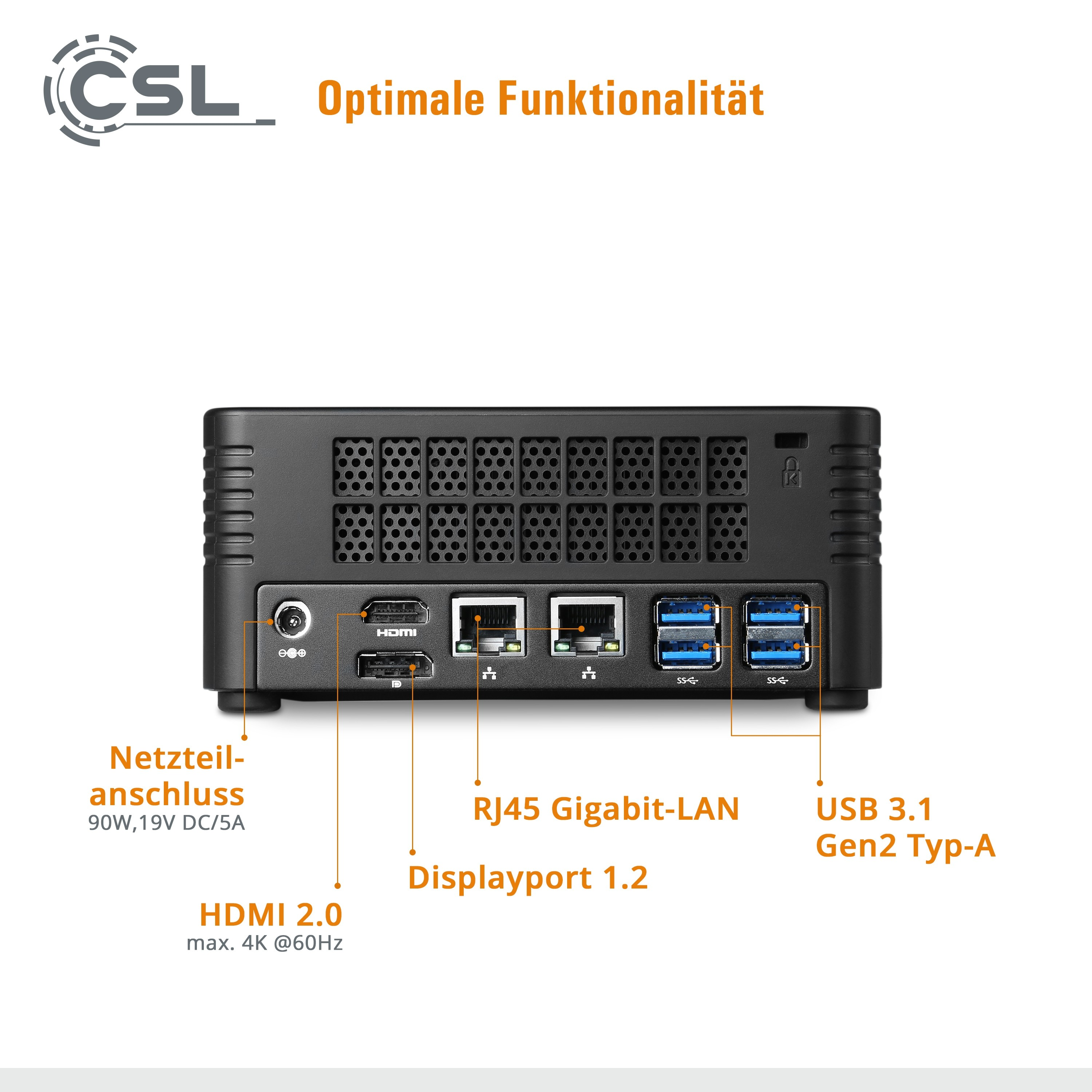

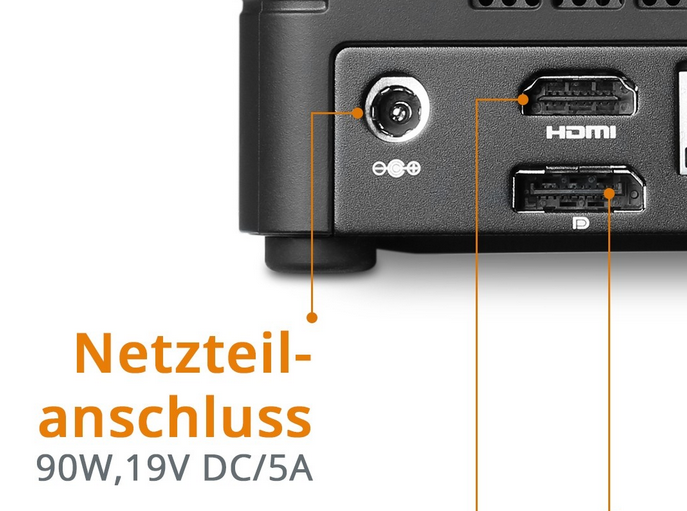

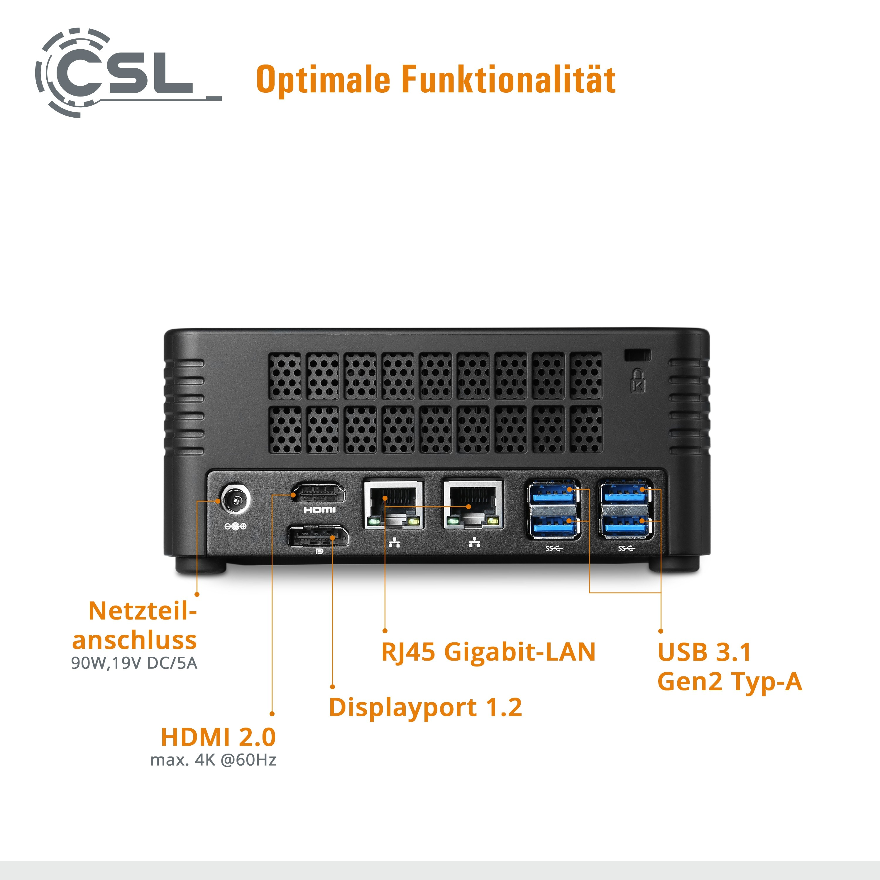

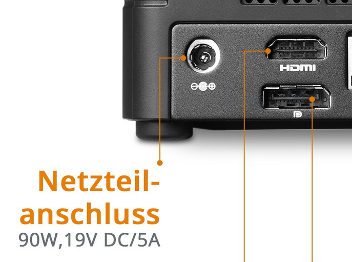

der rechner ist nicht geerdet, daher solltest du das erdungsarmband nicht dort anschliessen. nimm z.b. sowas
Du musst dich bzw das Laufband Erden, nicht den PC
Reaktionen: DJMadMax, Aduasen und cruse
Wenn er knistergeräusche hört, ist das Gehäuse definitiv NICHT geerdet.
Weiß gerade nicht, ob das Netzteil über das eigene Gehäuse geerdet ist und es so das restliche PC Gehäuse erdet, es gibt aber definitiv einige Netzteil Hersteller, den ich eine solch fehlende Schutzschaltung unterstellen würde. Somit würde ich weiterhin davon abraten sich am Gehäuse von PC zu erden.
Tulol schrieb:
weil das gerät erdfrei ist:
