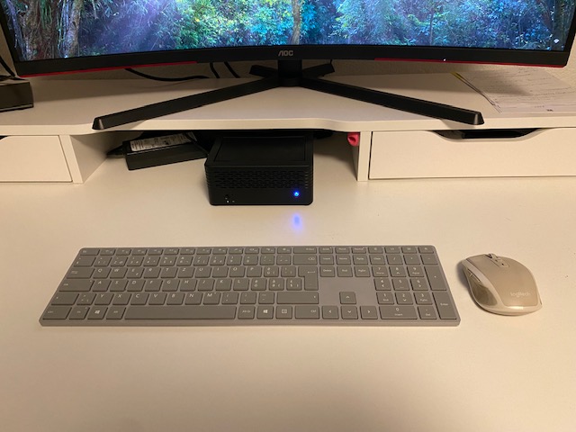

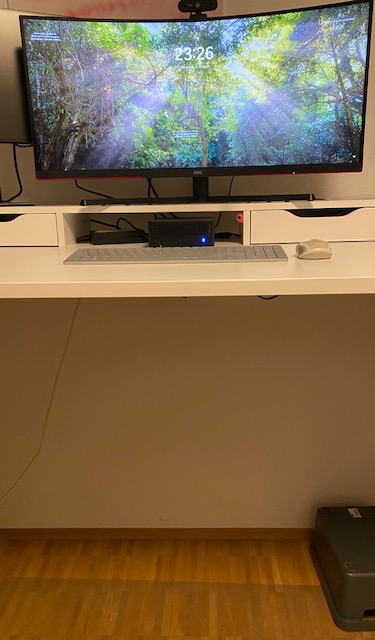

Ich fasse weder den PC noch den Bildschirm an. Daher frage ich mich, wieso diese Störungen auftreten. Ich lege meine Hände lediglich auf dem Tisch ab. Siehe hierzu die beiden Fotos.

Ich sehe die blaue LED im Tisch spiegeln - kann es sein, dass die Oberflächenbeschichtung der gesamten Holzplatte leitend sein kann bzw. die entstehende Aufladung von dir weitergibt?
