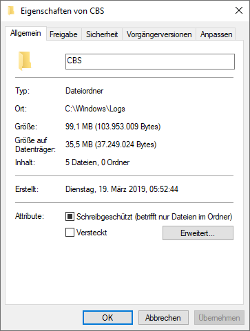

Noch eine Idee: Wie groß ist die CBS.log?
Screenshot angehängt, nicht sehr groß.

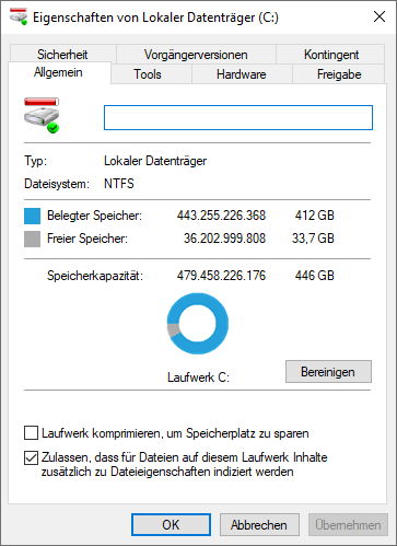

nowel schrieb:
@Numxo
Bitte mach screen Eigenschaften von C Partition.
Screenshot angehängt.

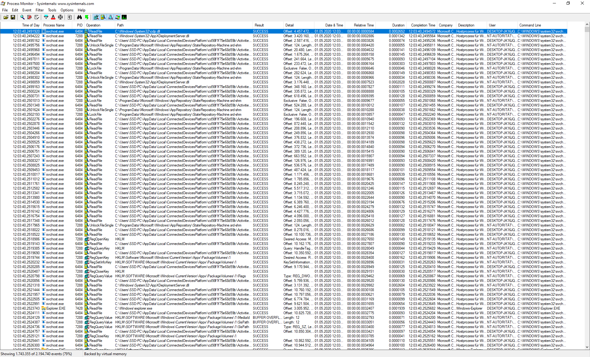

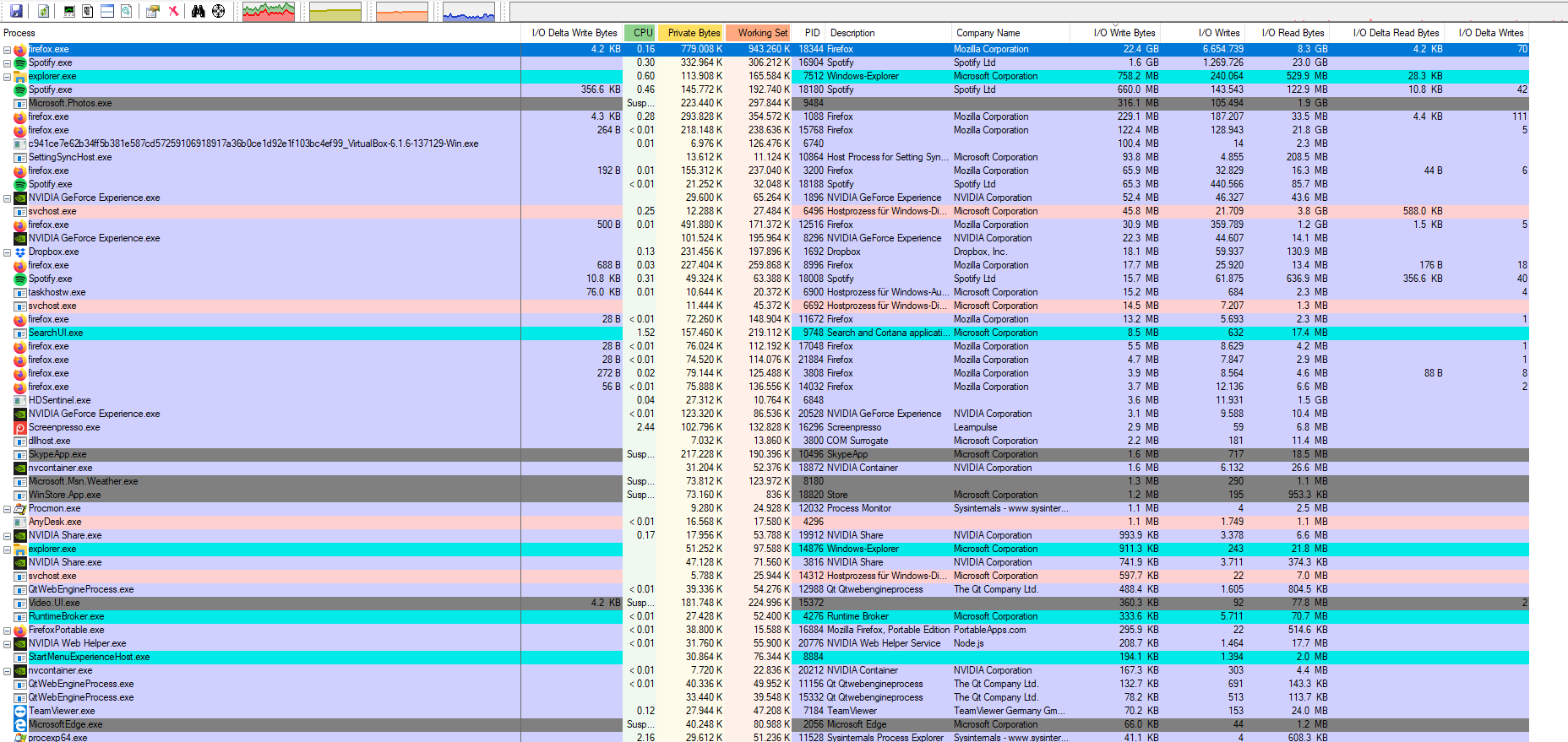

Process Explorer hatte ich schon - zeigte NIE den System-Prozess an der Amok läuft (der normale Task-Manager dagegen schon, komisch), Procmon geholt. Hier zwei Screenshots.

Schön, dass du dir die Tools besorgt hast.
Aber mit Verlaub: Aus meiner Sicht sind deine ProcMon-Screenshots nutzlos.
Ohne Filter ist das Ding quasi nicht zu benutzen. Das Ding verursacht pro Sekunde so viele Einträge, da hilft ein kleiner Screenshot wenig bis gar nicht.
Du sagst, es wird im Temp-Ordner geschrieben? Dann versuch doch mal die Filter so einzustellen, dass nach diesem Path gefiltert wird...
Wenn die Datei offen gehalten wird, kann man auch im Process Explorer danach filtern (crtl+f und dann einen Teil des problematischen Dateinamens angeben).

(A) Process Explorer => filtern nach Dateiname gemäß Screenshot weiter oben.
Da kommt entweder ein Ergebnis bei rum oder es kommt keins bei rum.
-- Wenns eins gibt, erfährt man, welcher Prozeß diese Datei offenhält und kann dann gucken, wo dieser Prozeß dazugehört.
-- Wenns keins gibt, dann nur, weil die Datei zum Schreiben geöffnet und bald wieder geschlossen wird. In dem Fall nimmt man den Processmonitor (procmon) und:
++ Beschränkt auf Überwachung des Dateisystems (alle anderen Funktionen abwählen)
++ Filtert nach Pfad mit Teil (oder vollständigem) Dateinamen wie oben
++ Achtet darauf daß "Capture" nicht deaktiviert ist
++ Wartet eine Weile. Die Liste sollte sich bald füllen.
Dann guckt man sich die Liste an und erfährt so auch, wer denn nun an dieser störrischen Datei herumfummelt. Die weitere Vorgehensweise dann wie oben.

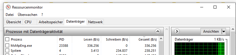

System ist es. Das wissen wir schon. Siehe Youtube-Video aus dem Startpost.
Eigentlich wäre für die Betrachtung der Resourcenmonitor besser geeignet gewesen als der Task Manager.
Weiter unten sieht man auch direkt, welche Dateien "betroffen" sind.
