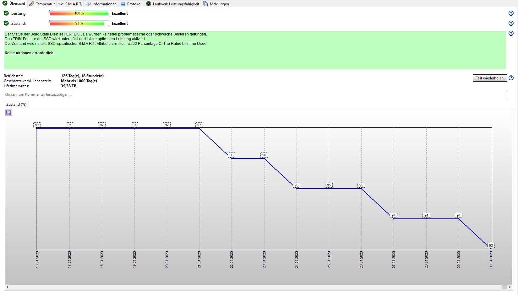

mein Windows 10 Pro PC schreibt seit dem 21.04.2020 permanent auf das Laufwerk C: (eine SSD) und löscht die Daten dann wieder. Der System-Prozess geht sofort los wenn Windows hochgefahren ist, ich habe keine Ahnung was da passiert. Meine SSD wird da durch zerstört. Ich habe keine Ahnung was da geschrieben wird und wohin. Ich habe weder Updates, noch Programme installiert und nichts geändert. Das ich mir Viren o.ä. eingefangen habe, halte ich für sehr unwahrscheinlich.

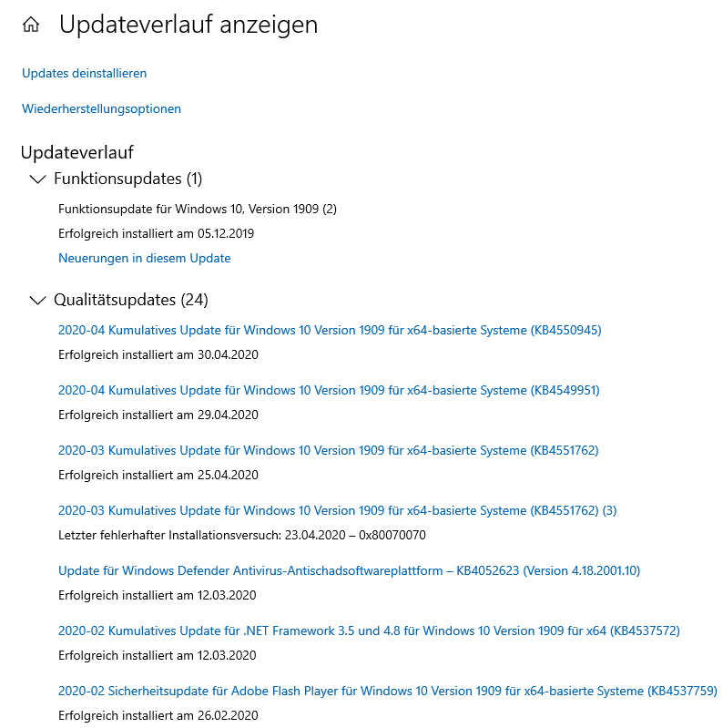

PS: Die zwei angehängten Bilder zeigen die Smart-Werte der SSD und den Windows-Update Verlauf.

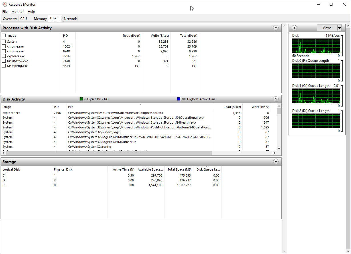

Schau doch in die laufenden Programme im Ressourcenmanager wer da auf der SSD rumpruegelt.
Reaktionen: Numxo und cartridge_case
Wahrlich eine gute Idee (nicht dran gedacht😅), es ist diese "Temp-Datei" die vom System-Prozess erstellt wird. Aber ich weiß echt nicht was das sein soll, jemand vielleicht eine Idee?
Auf den screenshot steht aber das der zustand der SSD PERFEKT ist.
Also wird da nix zerstört.
Welcher prozess das ist, muss man identifizieren und stoppen, möglicherweise
ms-Telemetriedienste über die Aufgabenplanung.
Das heißt nichts, siehe Verlauf der Smart-Werte. Normal ist das nicht, die ist bald hin wenn es so weiter geht...

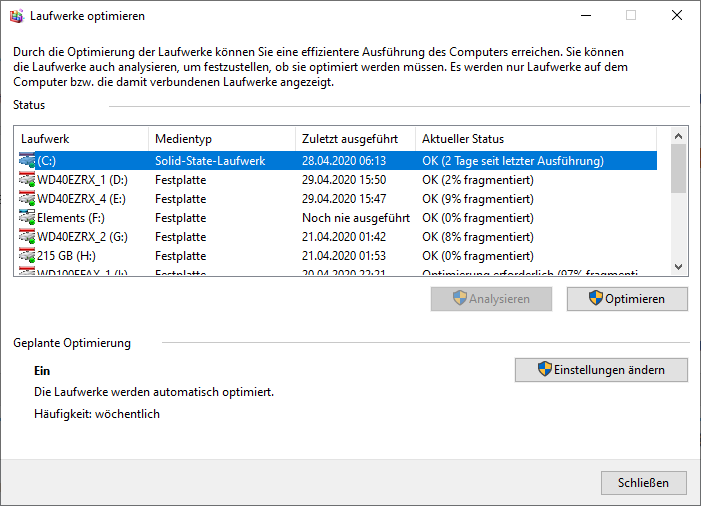

Die Defragmentierung ist an, ich habe daran nie etwas verändert.

Windows defragmentiert nix auf einer SSD @mennyy @Numxo
Es "trimmt". ;)
