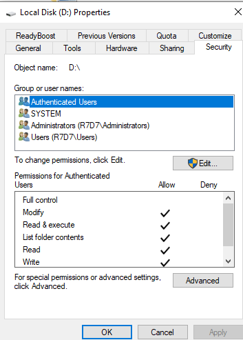

Ja bei der Freigabe. Aber nicht bei den Ordnern und Dateien. Das sind extra Berechtigungen.
Hier mal von meinem Laufwerk D:

Benutzer nachsehen in den Sicherheitseinstellungen des jeweiligen Laufwerks. Ggf. muss man es evtl. für Unterordner wiederholen, sollte aber für das Laufwerk übernommen werden.

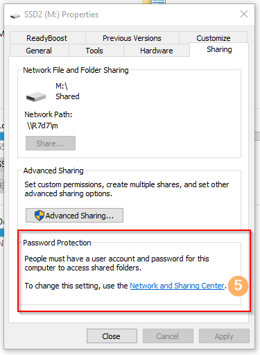

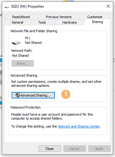

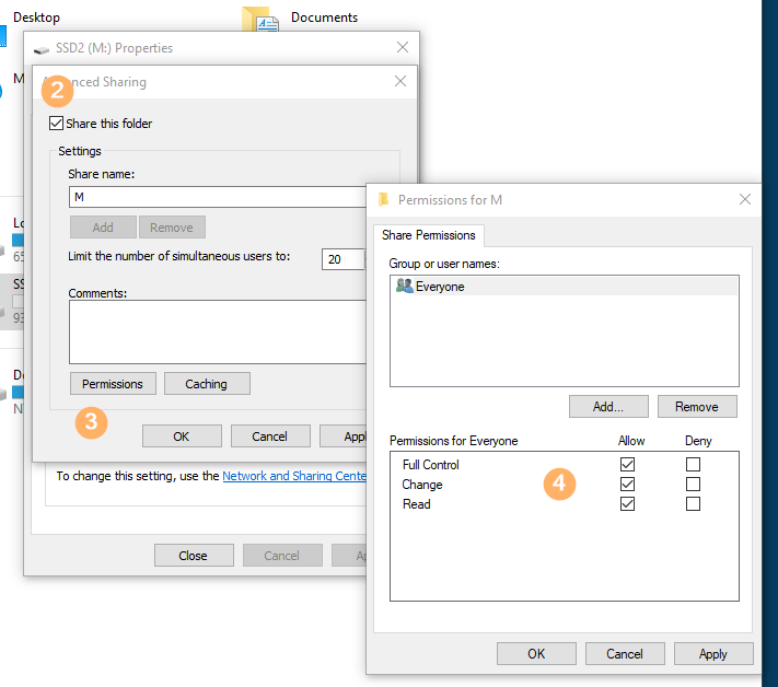

Schau nochmal genau in die Einstellungen. Hier von meinem Geraet nach Rechtsklick eines Laufwerkes M:
1 anklicken. Dann 2,3, und 4 und dann auf uebernehmen.
Jetzt kommt der eigentliche Teil. Lies genau was da steht bei Dir im roten Rahmen und klicke auf den Link dort bei 5.
Es sollte bei Privat so aussehen wie bei mir. Auf beiden Deiner Geraete.
Sieht alles genauso aus wie bei dir... Habe auf beiden Geräten Windows 10 Education.

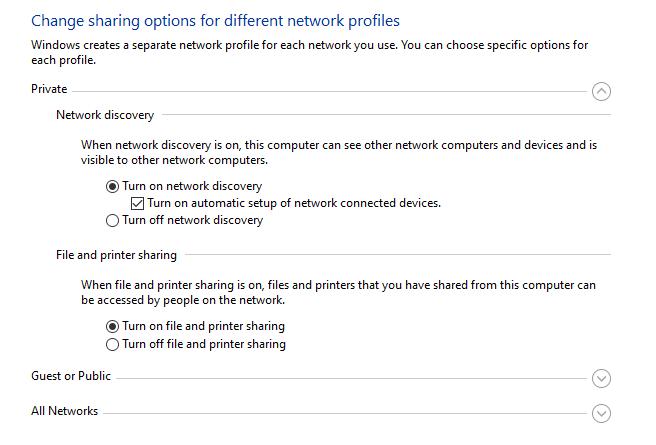

Wenn auf dem einen Rechner die Netzwerkerkennung ausgeschaltet ist, dann findet der andere den nicht.
Ist auf dem anderen Rechner dieselbe eingeschaltet findet der erste den zweiten Rechner aber nicht umgekehrt.
Diese Einstellung könntest du noch prüfen, falls noch nicht geschehen.

Auf beiden Geräten sind alle Einstellungen exakt identisch vorgenommen, sprich Netzwerkerkennung ist auch bei beiden eingeschaltet.
