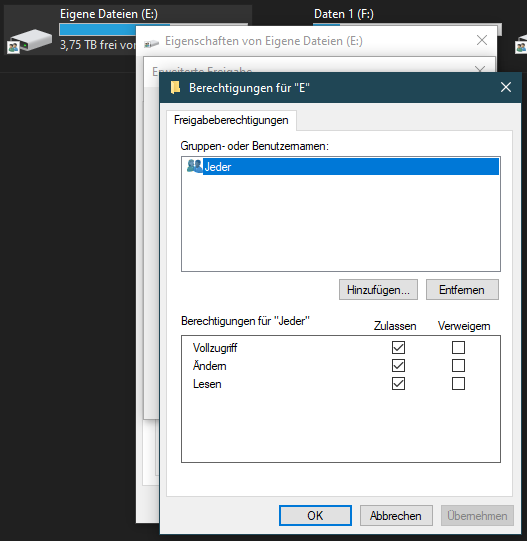

Die Laufwerke sind am PC freigegeben mit jeweils vollen Berechtigungen für alle Nutzer.

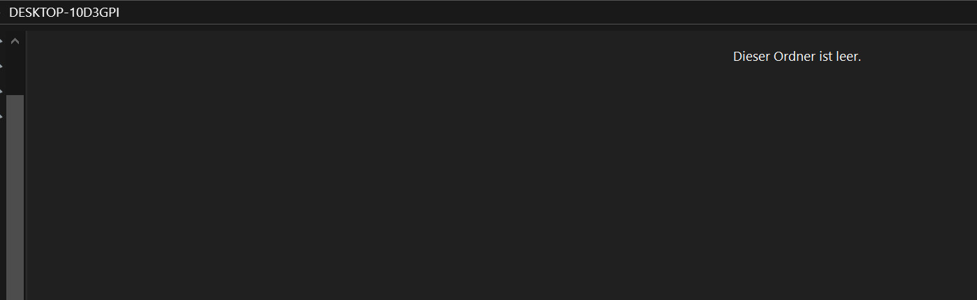

Marvolo schrieb:
"Dieser Ordner ist leer".
Dann ist die Vermutung, das dir die Rechte fehlen, um auf den Ordner zugreifen zu dürfen

Wie sind die Freigabeberechtigungen eingerichtet?

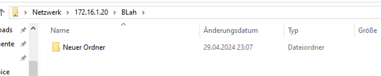

Geht denn ein Verbinden per \\IP-Adresse\Freigabe zu dem Tower?

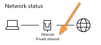

Und ist das Notebook im privaten Netzwerk oder im Oeffentlichen?

Beide Geräte sind im selben Netzwerk, beide Privat. Beide Windows 10. Beide haben nirgendwo Netzwerkkennungen, Passwörter o.Ä. vergeben.

Dann schick mal die Screenshots von den Freigaben.

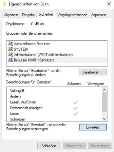

Jetzt kennen wir schon mal die Freigabeberechtigungen, wie lauten die Sicherheits/NTFS Rechte?
