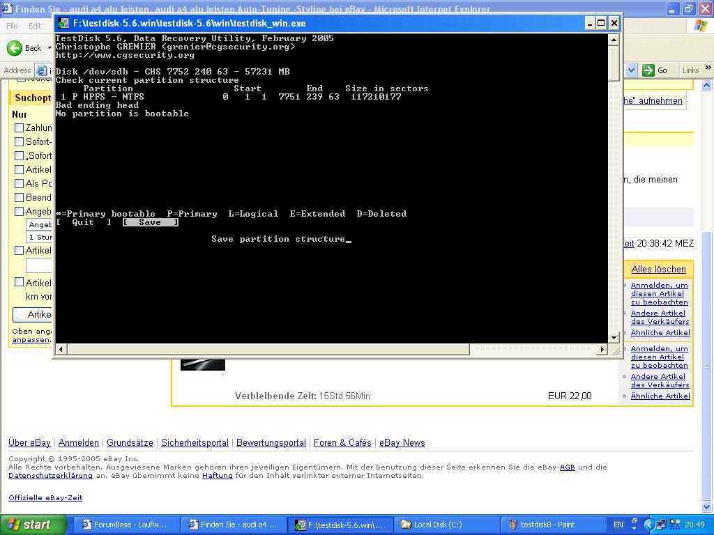

Hallo Fiona,
habe deine Anweisungen befolgt. Ich konnte nur 239 auswaehlen.
hier ist mein neuer screen
und noch ein screen. Tut mir Leid wenn ich falschen screen reinhaenge. Bin nicht sehr technisch normalerweise.
Gruss
Tugsan
Gruss
Tugsan

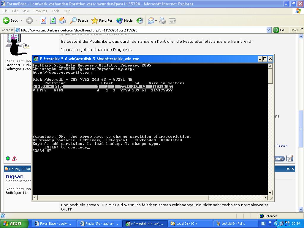

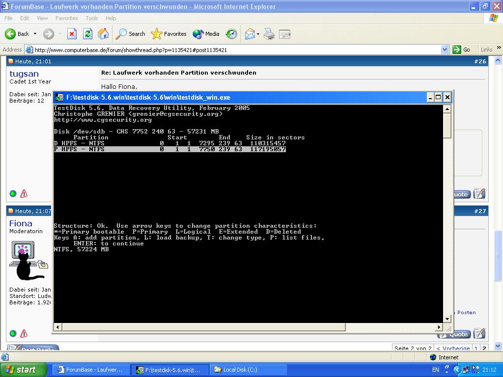

F
Fiona
Der letzte sieht schon besser aus.
Sind jetzt aber durch a (add) 2 Partitionen.
Die obere ist als D (deleted) markiert (so lassen).
Markiere mal die untere!
Setze die wieder mit dem Links und Rechtspfeil auf P (primär) und setze mir dann mal einen Screenshot.
Die untere muß aber markiert bleiben.
Viele Grüße
Fiona
Viele Grüße
Fiona

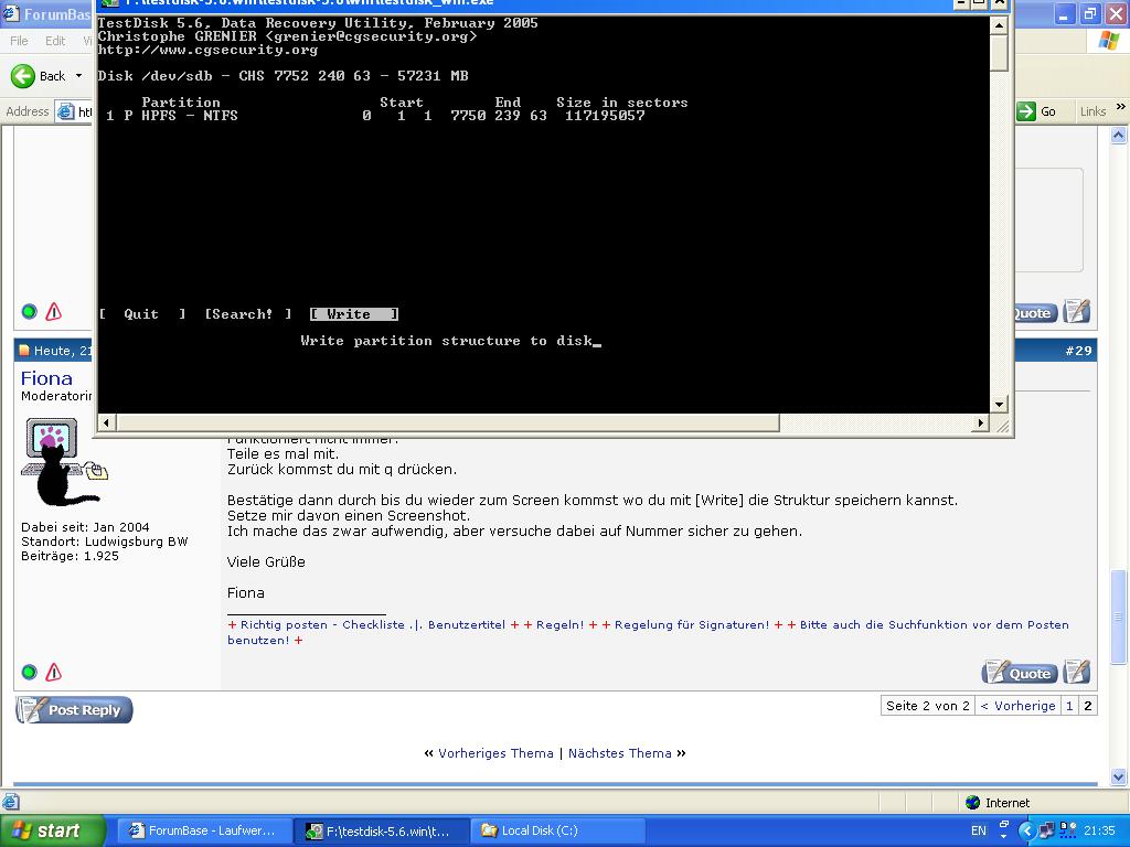

F
Fiona
Drücke auch mal den Buchstaben P.
Überprüfe ob du dann deine Dateien siehst.
Funktioniert nicht immer.
Teile es mal mit.
Zurück kommst du mit q drücken.
Bestätige dann durch bis du wieder zum Screen kommst wo du mit [Write] die Struktur speichern kannst.
Setze mir davon einen Screenshot.
Ich mache das zwar aufwendig, aber versuche dabei auf Nummer sicher zu gehen.
Viele Grüße
Fiona
Teile es mal mit.
Viele Grüße
Fiona

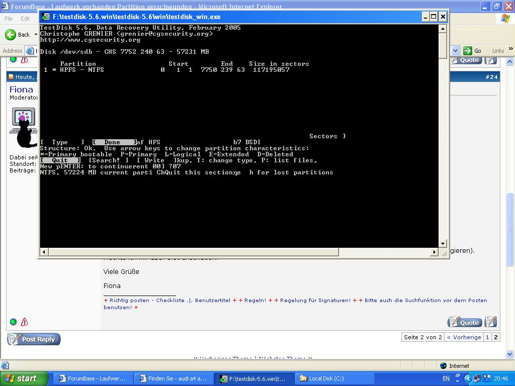

F
Fiona
Habe einen Teil nochmal von oben kopiert.
Bestätige bitte mit Enter und y.
Wenn dann ein Menü kommt wo steht Sectors are not identical oder ähnlich setze mir einen Screenshot (wichtig).
Ansonten bestätige mit [Quit] und gehe auf das Menü [Advanced] / [Boot] und setze mir einen Screenshot.
Viele Grüße
Fiona
Viele Grüße
Fiona

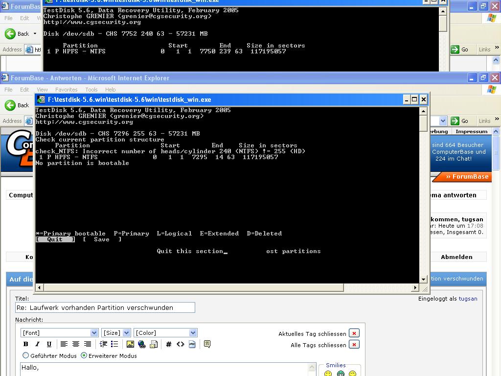

hab das Gefuehl habe was falsch gemacht. Habe jetzt folgenden Screen nachdem ich Programm ausversehen geschlossen habe. Muss ich alles nochmal jetzt machen?
Wenn ich Analyse laufen lasse bekomme ich screen 14.
Tugsan
Tugsan

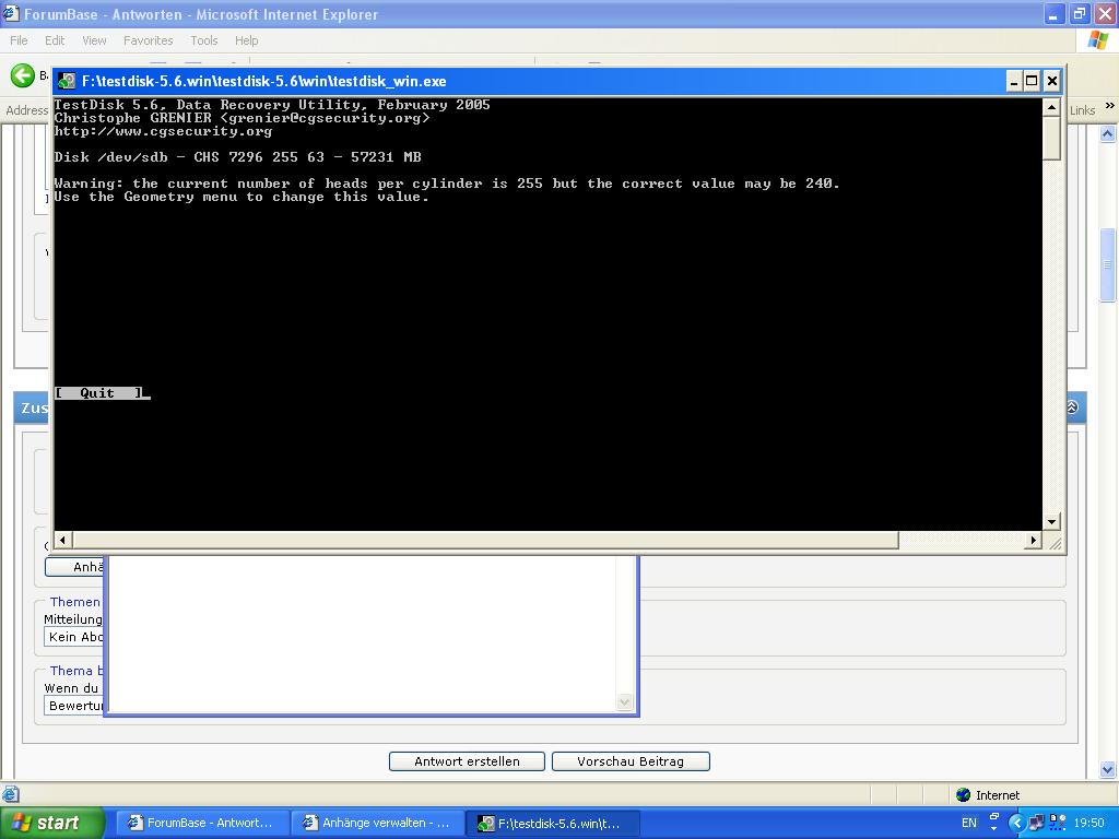

F
Fiona

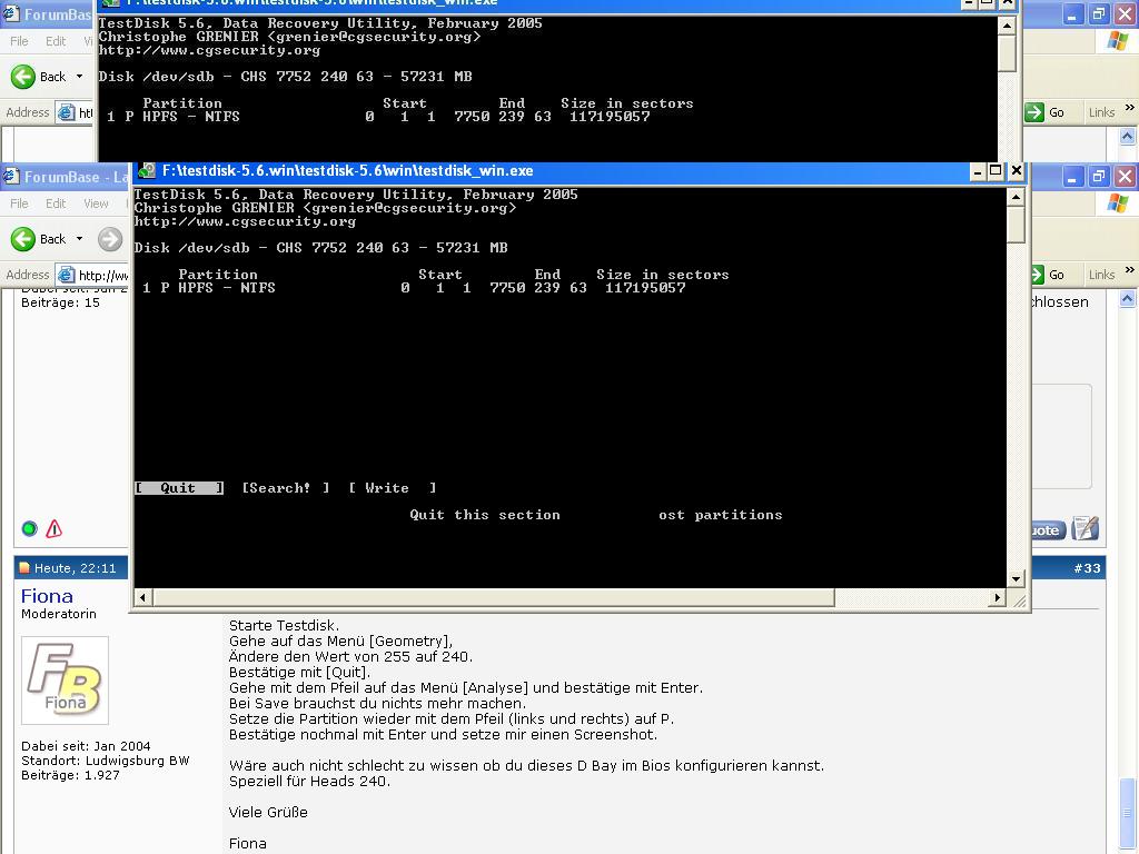

Starte Testdisk.
Gehe auf das Menü [Geometry],
Ändere den Wert von 255 auf 240.
Bestätige mit [Quit].
Gehe mit dem Pfeil auf das Menü [Analyse] und bestätige mit Enter.
Bei Save brauchst du nichts mehr machen.
Setze die Partition wieder mit dem Pfeil (links und rechts) auf P.
Bestätige nochmal mit Enter und setze mir einen Screenshot.
Wäre auch nicht schlecht zu wissen ob du dieses D Bay im Bios konfigurieren kannst.
Speziell für Heads 240.
Viele Grüße
Fiona
Viele Grüße
Fiona

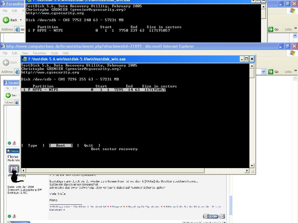

Hi Fiona,
ich habe mal im BIOS geguckt. Ich meine man kann keine speziellen Einstellungen machen.
Sieht das schlecht aus mit meiner Festplatte. Habe heute morgen einen neue Platte zum Recovern aufgesetzt und hatt keine Probleme.
Samsung 80GB...
Hier ist mein neuer Screenshot
Gruss
Tugsan
Samsung 80GB...
Gruss
Tugsan
F
Fiona
Gehe jetzt auf Write und bestätige mit Enter und y.
Gehe hinterher auf das Menü [Advanced] / [Boot] und setze mit einen Screenshot.
Viele Grüße
Fiona
Viele Grüße
Fiona

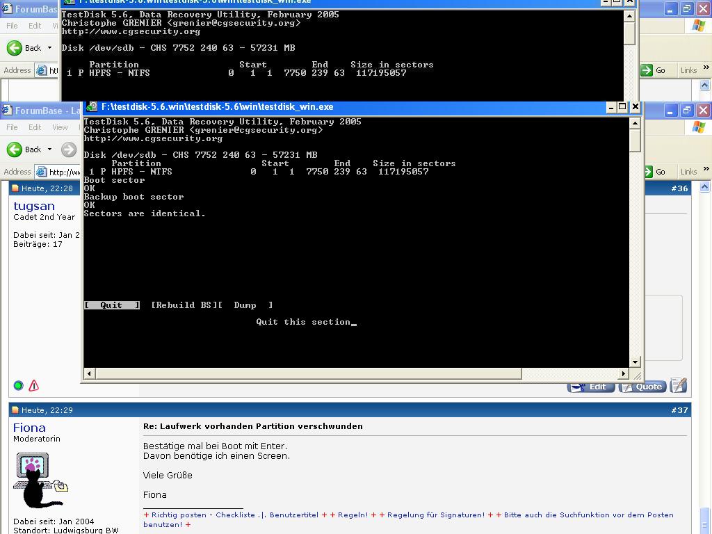

F
Fiona
Bestätige mal bei Boot mit Enter.
Davon benötige ich einen Screen.
Viele Grüße
Fiona
Viele Grüße
Fiona

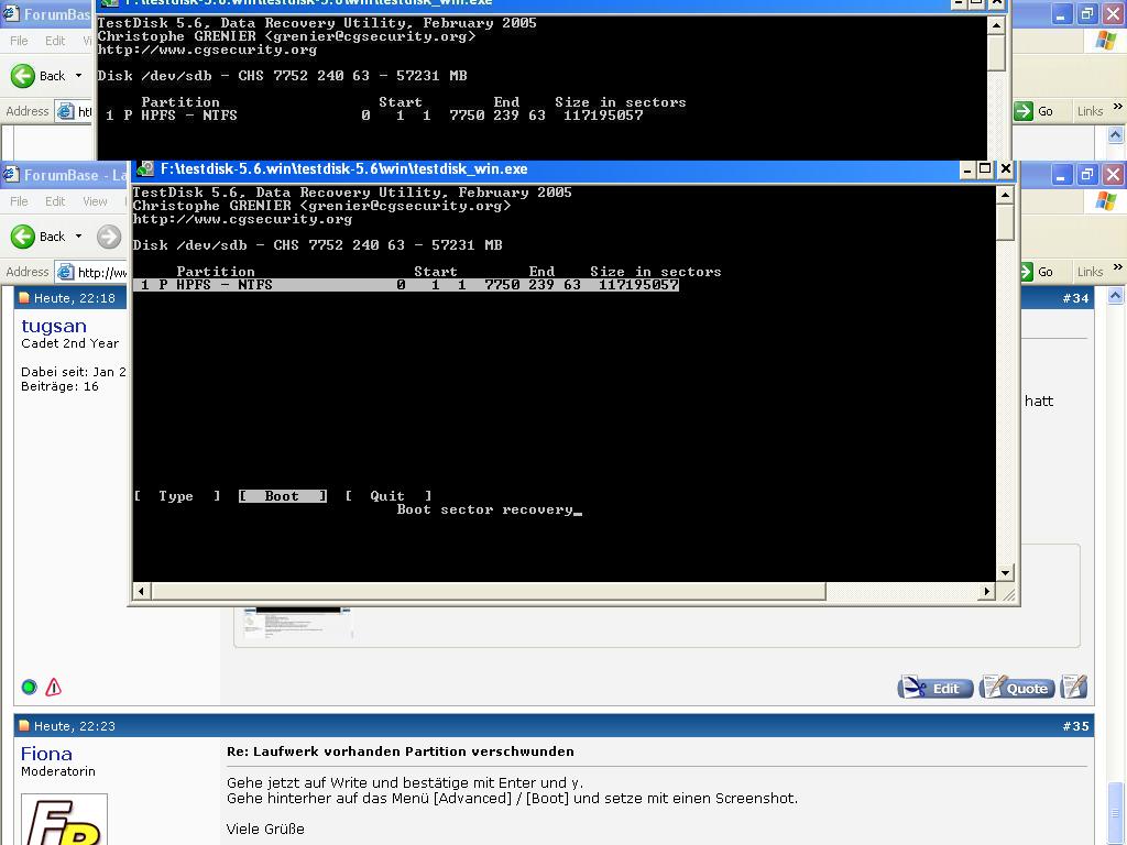

F
Fiona
Ja das passt.
Beende Testdisk jeweils über Quit.
Windows Neustart und überprüfen.
Wenn chkdsk kommt ertsmal chkdsk abbrechen.
Teile es mir mit.
Bin in deinem Fall mit dem Kontroller nicht ganz sicher ob die Werte so beibehalten werden.
Viele Grüße
Fiona
Teile es mir mit.
Viele Grüße
Fiona
