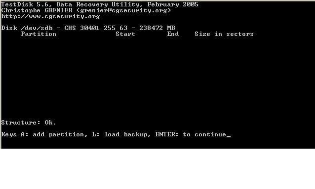

Ich habe ein Problem mit meiner externen Festplatte (ieee 1394 und usb2). Die Partition darauf ist verschwunden. Explorer (in windows xp sp2, sonst keine merklichen änderungen oder zusätze) zeigt zwar noch die Fesstplatte an (Eine WD 240 gig) aber sagt sie sei unformatiert. Hatte auch schon versucht sie direkt an einen IDE port anzuschließen, jedoch mit dem selben problem (dies geschah in einem Rechner mit sp1, somit schließt sich ein fehler vom sp2, sowie des controllers aus). Die Festplatte funktionierte noch am Vortag und die daten wurden während des Bestriebes nicht mehr erreichbar. Falls es noch dazugehörte, ich wollte eine Sicherung auf DVD machen, das Programm (nero in einer 6.x version) brach ab, weil der Datenastrom abries. Ich schob dieses Problem daraus, dass ich noch auf der partition eine Datei entpacken wollte. Dies brach jedoch ab, da das Archiv koruupt war. Nach einen neuanschluss der Partition ging die Datei zwar wieder, jedoch war ein folder das ich sichern wollte leer, ging auf suche und irgendwann hatte sich dann die Platte selbstständig abgemeldet. Nach einem erneuten start war die Partition verschwunden, und es hieß der Datenträger sei unformatiert. Nun ist meine Frage wie ich die Partition wieder herstellen kann, da doch noch gut 20 gig an Daten darauf sind (war meine Backup-platte und die original files sind leider schon auf der C: Platte gelöscht).

Lade dir Testdisk die Version 5.6 Beta.
Link dazu gibt es hier;
https://www.computerbase.de/forum/threads/hdd-diagnose-recoverytool-sammlung.58108/
Starte Testdisk bestätige bei Analyse mit Enter und setze mir einen Screenshot.
Gehe auf Save und sichere mal die Partitionsstruktur mit Enter.
Setze mir danach auch einen Screenshot.
Es besteht auch die Möglichkeit, wenn keine Partition gefunden wird, das Testdisk anfängt mit suchen.
Indem Fall lasse die Suche laufen und setze mir den Screenshot dann.
Bestätige weiter bis du zum Menü kommst wo unten steht [Quit] [Search] [Write] und gehe mit dem Pfeil auf Search und lasse es laufen.
Danach auch einen Screenshot.

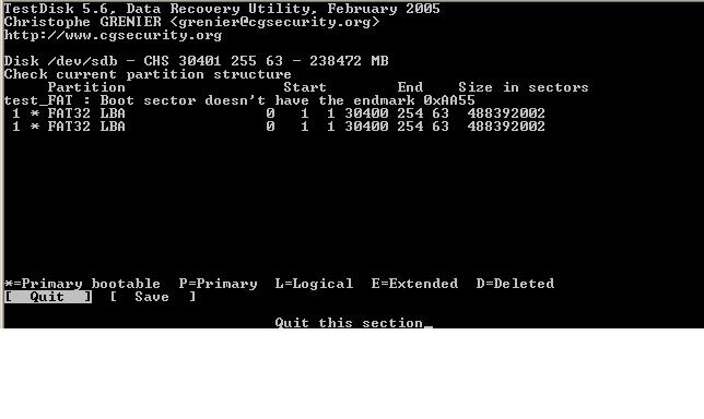

So nun hier mal die Screenshots
Gruß OSB

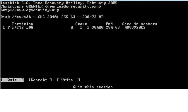

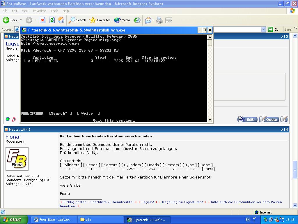

Die Partition wurde nach Search gefunden.
Die ist aber aktiv primär (*).
Setze die mal mit dem Links und Rechtspfeil nur auf P (primär).
Siehe Bild 3
Bestätige mit Enter und setze mir dann den Screenshot.
Gruß
Fiona
Beim auflisten der Dateien in testdisk ist mir aufgefallen, dass ein Ordner fehlt, auf dem ich von unterschiedlichen Quellen (leider auch auf derselben Festplatte) kurz bevor das ganze passiert ist, Dateien gespeichert habe. Mein Problem ist nun dass es Videos von mir sind (leider auch noch Urlaubsvideos, also nix was ich wieder runterladen könnte) die ich schon ins avi format gespeichert habe. Gibt es irgendein Programm speziell für avi Dateien zum rekonstruieren und sollte ich es vielleicht machen, bevor man auf die Partition wieder zugreifen kann, da es ja sonst auch schon normale operationen auf die Festplatte gibt, wenn sie lesbar ist? Oder macht es nichts aus, wenn sie vorher schon lesbar ist....... Ist pcinspektor file recovery gut genug für avi dateien (im übrigen, bis auf smart recovery von der Reihe hatte ich bis jetzt keine guten erlebnisse damit), oder sollte ich mir lieber ein anderes Programm anschauen. Gibt es vielleicht die Möglichlichkeit wenn es wieder hergestellt ist mit dem md5 code (habe ich mitberechne) grobe Schnitzer in den Dateien zu beheben? Natürlich ist bis jetzt noch alles theoretisch was ich hier sage......
Ok, nun zu der Änderung wenn er fertig ist....... Bild folgt gleich. Irgendwie hasse ich große Platten, es dauert zu lange sie zu überprüfen. Übrigens danke für die schnelle Antwort mal wieder meine schlechten Manieren nicht gleich zu danken.
Edit. Hmmm, soll ich jetzt auf den Bildschirm write bestätigen....ich warte lieber mal. Der Size in sectors ist ja der belegte festplattenplatz, oder?

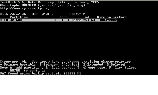

Ja bestätige bei Write mit Enter und y.
Wenn dann ein Menü kommt wo unten steht sectors are not identical, gehe auf [Backup BS].
Bestätige auch mit Enter und y.
Siehe hier;
https://www.computerbase.de/forum/attachments/bild4-gif.21657/
Wenn das Menü mit sectors are not identical nicht kommt, teile es mit.
Ansonsten jeweils mit Quit bestätigen bis Testdisk beendet ist.
Windows Neustart und überprüfen.
Wenn chkdsk kommen sollte, versuche chkdsk bei Neustart erstmal abzubrechen.
Viele Grüße
Fiona

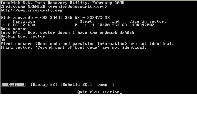

Kommt irgendwie etwas ganz anderes. Hier der Screenshot dazu, trotzdem Backup BS. Oder ist es egal wenn er sektorenweise sagt, dass was net stimmt?
Bei backup boot sector steht OK.
Das bedeutet das der gültig ist.
Bestätige bei Backup BS mit Enter und y.
Beende dann Testdisk mit Quit.
Neustart.
Viele Grüße
Fiona
Vielen Dank, es funktioniert wieder ^_^ . Nun besteht nur noch die Frage welches Programm empfehlenswert ist für die Rekonstruktion von AVI dateien ^_^;;;;;; . Aber nochmals vielen Dank

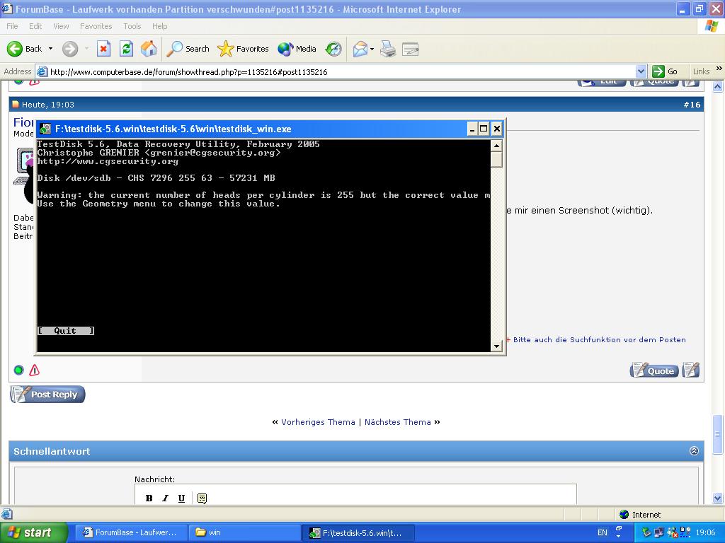

Hallo Fiana,
ich hatte vor zwei Wochen mal mit dir im Forum geredet.
Habe jetzt Testdisk ausgefuehrt.
Wie soll ich weitermachen?
Bei dir stimmt die Geometrie deiner Partition nicht.
Bestätige bitte mit Enter um zum nächsten Screen zu gelangen.
Drücke dann bitte a für (add).
Gib dort ein;
[ Cylinders ] [ Heads ] [ Sectors ] [ Cylinders ] [ Heads ] [ Sectors ] [ Type ] [ Done ]
........0................1..............1.............7295...........254.............63.. .........07......[Enter]
Setze mir bitte danach mit der markierten Partition für Diagnose einen Screenshot.
Viele Grüße
Fiona

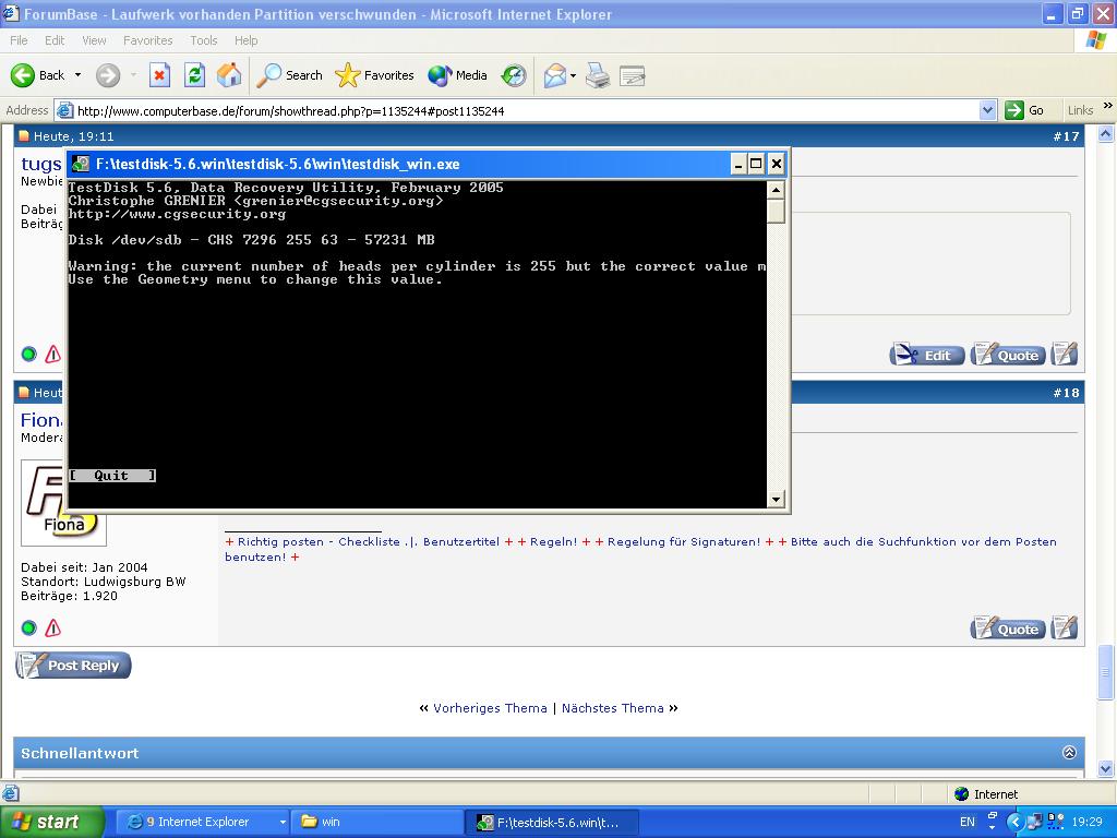

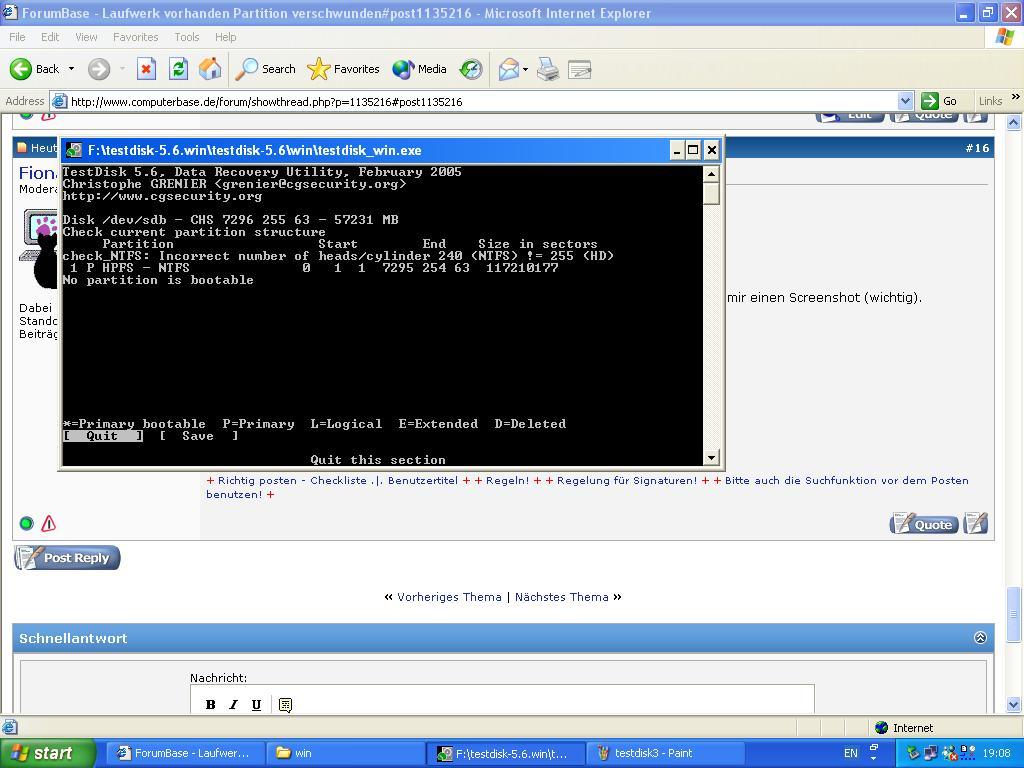

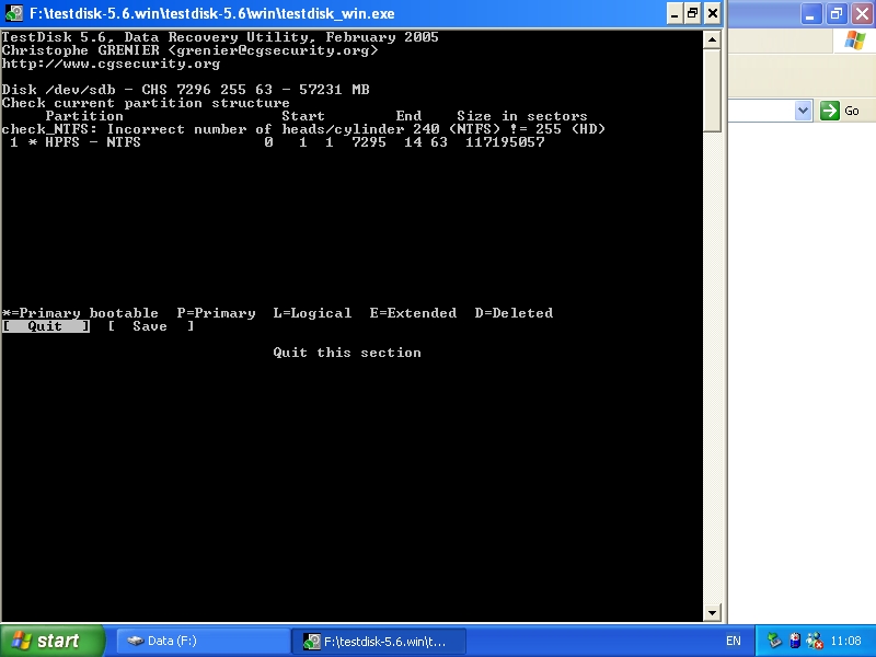

Also habe jetzt auf P gesetzt und auch die Fehlermeldung nochmal
Der bringt auch einen Fehler nicht nur in der Partitionsgeometrie sondern auch in der Festplattengeometrie.
Standard-Wert für Festplatte ist normalerweise bei Heads 255.
In seltenen Fällen 240.
Leider kann ich die Fehlermeldung nicht richtig lesen.
Die wird rechts bei "m" abgebrochen.
Kannst du die lesen (vergrößern) und mir mitteilen.
Hier besteht die Möglichkeit, das wir nicht die Partition sondern die Festplattte anpassen müssen.
Anleitung wird dann gesetzt.
Geht über das Menü Geometry.
Viele Grüße
Fiona
