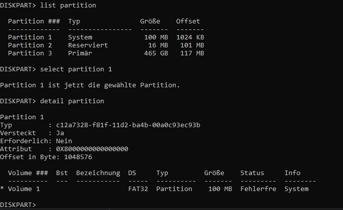

Das passt, der Windows-Datenträger 0 hat das GPT-Format. Es fehlt halt die Wiederherstellungspartition.
Die Partition System-reserviert auf Datenträger 1 würde ich näher betrachten. Der Inhalt sollte im Datei-Explorer angezeigt werden können.
Hier mal die Details der System (EFI-Partition) den Typ c12a7328-f81f-11d2-ba4b-00a0c93ec93b: hat. Außerdem die GPT-Attribute 0X8000000000000000

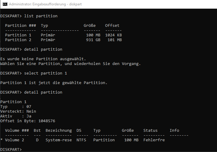

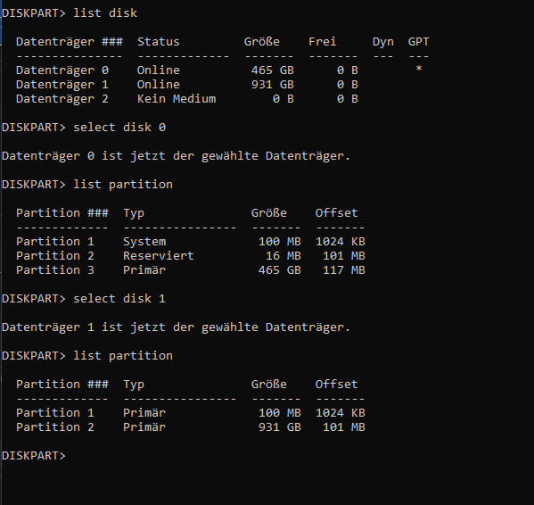

Sieht bei mir ganz anders aus :freak:
Edit: Meintest du Datenträger 0? Zweiter Screenshot
Der Datenträger 1 hat das MBR-Format und damit die Partitionen einen MBR-Partitionstyp.

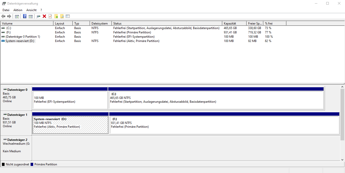

In der Datenträgerverwaltung wird die EFI-Systempartition und Wiederherstellungspartition mit 100 % unter "% frei" angezeigt:

In deinem Screenshot siehst man doch dass die Partition auf Datenträger 0 leer ist. Ganz rechts im Screenshot
Vorsicht, wie geschrieben, werden die EFI-Systempartition und Wiederherstellungspartition mit 100 % unter "% frei" in der Datenträgerverwaltung angezeigt, sie sind aber nicht leer!
