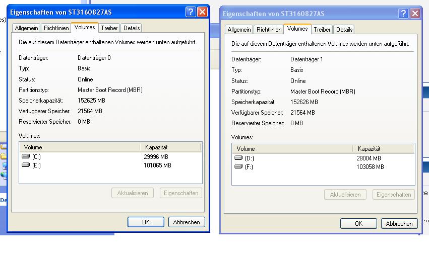

Ja, sry, ihr habt ja Recht, dass ich des mit dem SP net dazugschrieben hab -.- Im Anhang die Platten.

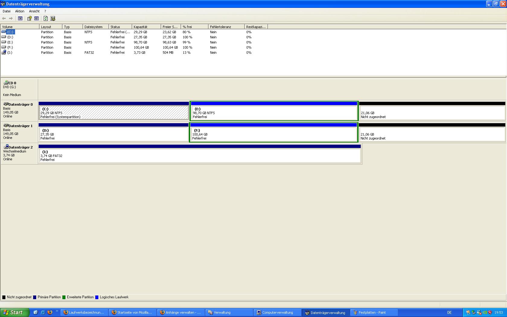

Den Screenshot am besten von der Datenträgerverwaltung (Start -> Ausführen -> "diskmgmt.msc") machen.
Und jetzt bitte noch nen Screen von der Datenträger-Verwaltung, da sieht man nämlich wie das OS den Speicher auf den Laufwerken belegt.
Da scheinen irgendwie auf jeder Platte an die 20GB zu fehlen.
Und schon sind wir wieder bei meinem ersten Post - du hast wohl ohne Service Pack installiert ;)
Du kannst jetzt in der Datenträgerverwaltung neu partitionieren, dann bekommst du auch den vollen Speicherplatz. Mach beim Partitionieren dann vielleicht auch die erweiterte Partition zunächst weg, bei zwei Partitionen pro HDD kannst du auch primäre Partitionen verwenden.
