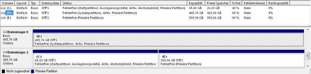

seit vorgestern läuft ganz brav vista 64 auf meinem system.
Hab aber nun ein problem :
ich kann in der computerverwaltung die partition D nicht umbennen.
Festplatte 1:
C: Vista
E: Verschiedenes
Festplatte 2
D: Verschiedenes
nun will ich aber E & D vertauschen, weil es sonst so scheint als ob D auf festplatte 1 ist und E die 2. HDD ist. Dies geht aber nicht weil D anscheinend systempartition ist ( warum auch immer ) .
Fehlermeldung lautet wie folgt : " Der Laufwerkbuchstabe des Volumes kann nicht geändert werden. Dies wurde evlt dadurch verursacht, dass dies ein System- oder ein Startvolume ist bzw Auslagerungsdateien enthält."
Als anhang ein screenshot
Naja, Datenträger 0 ist der erste Datenträger in Deinem System. Dort hast Du die Bootdateien von Windows installiert, wohingegen Windows selbst auf Datenträger 1 in der Primären Partition ist. Du kannst höchstens die Festplatten tauschen, dann solltest Du die jetzige Partition C: aber aktiv setzen und dort MBR und die Bootdateien nachinstallieren. Damit ist Datenträger 0 nicht mehr aktiv und lässt sich dann auch umbenennen.

das hilft mir nicht! das problem ist , dass ich "D" GAR NICHT ändern kann!
@ tankred : ich glaub ich finde mich einfach damit ab :D
nur ich hab noch ein problem : wenn ich mit dem vista internen sicherungstool eine komplette pc sicherung machen will , kann ich als speichermedium nicht meine 2te hdd auswählen ( D ) ... liegt das evtl auch daran , dass diese systempartition ist ??
Ja. Hier muss folgendes verstanden werden, was nicht sehr populär ist:
1. Startpartition (bei Dir C): Die Startpartition ist idiotischerweise nicht die Partition, auf der die Bootdateien sind, sie enthält das zu startende Betriebssystem.
2. Systempartition (bei Dir D): Die Systempartition enthält wiederum alle Startdateien bzw. -sektoren, die zum Starten der installierten Betriebssysteme notwendig sind.
Willst Du eine Komplettsicherung von Vista machen, so werden die Dateien der Start- und der Systempartition gesichert und deshalb sind diese beiden Quelllaufwerke auch nicht als Ziellaufwerke auswählbar.
gibt es dann eine "leichte" möglichkeit die startdateien/sektoren auf "E" zu verschieben ? damit wär "D" ja frei von diesen
Naja, am besten wäre es, wenn die Startdateien auf C:, also auf Deiner Startpartition wären. Damit wären dann alle anderen Partitionen "frei". Verschieben ist meines Wissens weder möglich noch sinnvoll, denn dann stimmten die Referenzen nicht mehr. Deshalb ja auch meine Empfehlung, sie neu zu schreiben. Festplatte 0 sollte dann aber zur Festplatte 1 werden und die 1 zur 0, denn sonst werden die Startdateien wieder auf D: geschrieben. Das mit dem aktiv setzen kannst Du übrigens vergessen, C: ist ja schon aktiv.

@tankred : ja alles auf c wär prima ; aber bei der vista installation mit den jungfräulichen HDDs wurde die aktuelle C: platte als datenträger 0 und die andere als datenträger1 erkannt ... deswegen hab ich vista auf 0 gehauen!
@chaos : also 2t hdd abstöpseln ( D ) und dann mit vista dvd bootmanager neu schreiben ? ( genaue erklärung wär hilfreich )
naja der unterschied ist, dass chaos die 2te platte abstöpseln würde und du die stecker tauschen würdest :D
edit: folgendes hat wunderbar funktioniert :
- kabel tauschen
- von Vista DVD booten ( einzig nervige daran ist , dass das immer ewig lädt )
- reperatur optionen .... alles weitere ist selbsterklärend
