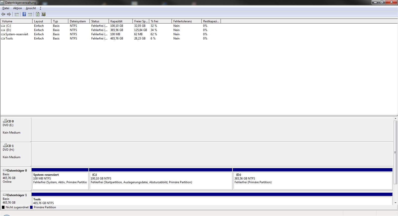

Kannst du einen Screenshot von der Datenträgerverwaltung nach dem Einstecken der Platte machen?

"Tools" ist die angesteckte Festplatte.
Wie man sieht wird ihr kein Laufwerksbuchstabe zugeordnet.!?

mountvol /E rettet den Tag.
Wie ich das verändert habe, keinen Plan.
