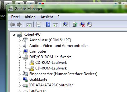

Also mir is heute aufgefallen, das mein Laufwerk nicht mehr im Arbeitsplatz(bei Win7 Computer) zufinden ist und beim Geräte Mnager ist ein schwarzes Ausrufezeichen auf na gelben Dreieckigenfläche zusehen....
Ich habe versucht den Treiber zu aktualisiere und er hat nichts online gefunden.
Bitte helfen

rechter mausklick auf laufwerk und deinstallieren, danach rechner neustarten
wird das laufwerk im arbeitsplatz (win7 computer) angezeigt

Edit: wenn das laufwerk immer noch nicht funktioniert versuch folgendes:
Ruft den Registrierungseditor auf und löscht die beiden Einträge "Upperfilter" und "Lowerfilter" aus dem Schlüssel: HKEY_LOCAL_MACHINE\SYSTEM\CurrentControlSet\Control\Class\{4D36E965-E325-11CE-BFC1-08002BE10318}
und wieder neustart
AW: Lufwerktriber beschädigt/verschwunden o.O
wenn der Neustart nicht hilft, dann such mal in der registry nach Upperfilter oder Lowerfilter und lösch die Werte beim Eintrag fürs CDRom raus, dann im Gerätemanager das Laufwerk deinstallieren und nach geänderter Hardware suchen

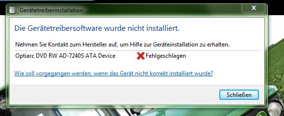

also ich hab die hardware deinstalliert und neustart gemacht, dann hat er vers. den treiber zu installen, das hat aber nicht geklappt -.-
(das is die Fehlermeldung)

jo dann würd ich sagen "plan b" ^^
am besten leihst d dir nen lw aus und checkst es, wird meiner einschätzung nach am laufwerk liegen
das klingt aber blöd^^
ich nimm dann mal aus meinem alten pc mit win xp das laufw. raus und vers. es einzubauen, oder was sagt ihr
Also mein Onkel kam heut und hat das Problem gelöst, indem er die UpperFilters und LowerFilters gelöscht hat.
http://support.microsoft.com/kb/929461
und das laufwerk, was ich noch dazu eingebaut habe, hatte ers auch nich funktioniert.
Aber jetz funktionieren wieder alle
Und danke für eure Hilfe ;)
