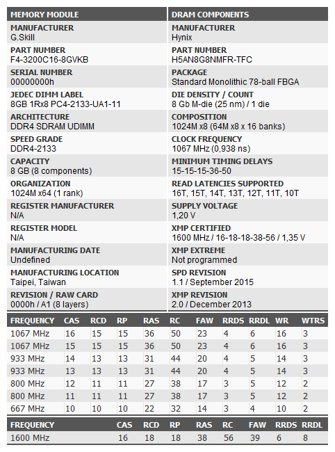

Auf den F4-3200C16D-16GVKB können verschiedenste Chips sein. Samsung D-die/E-die (jeweils dual rank) oder Hynix AFR/MFR (single rank). Mit keinen ist der Betrieb mit 3200 MT/s auf Deinem B350 Mate realistisch - höchstens mit sehr entspannten Timings. Stell Dich auf 2800 oder 2933 MT/s ein.
Der G.Skill F4-3200C16D-16GVKB verwendet Hynix M Speicherchips, siehe https://www.pic-upload.de/view-33034883/F4-3200C16D-16GVKB-2.png.html.
Ryzen arbeitet bekanntlich und erwiesen mit (teureren) Samsung B Speicherchips am besten zusammen.
Mit dem Hynix Speicher denke ich nicht das du ihn sauber und fehlerfrei auf 3.200 zum laufen bekommst.

Erstmal herausfinden, welche ICs verbaut sind.
Der Thaiphoon Burner gibt Dir darüber Aufschluss.
Das ist wichtig um die richtige ProcODT und geeignete Timings bestimmen zu können.

Ok, wie vermutet Hynix MFR.
Setze ProcODT auf 60 Ohm.
DRAM Voltage auf 1.375V
VDDSOC auf 1.1V
Wenn Du eine stabile Taktrate mit Timings auf Auto gefunden hast, kannst Du die Timings manuell anpassen und optimieren. Orientiere Dich an den Einstellungen von The Stilt für MFR.
