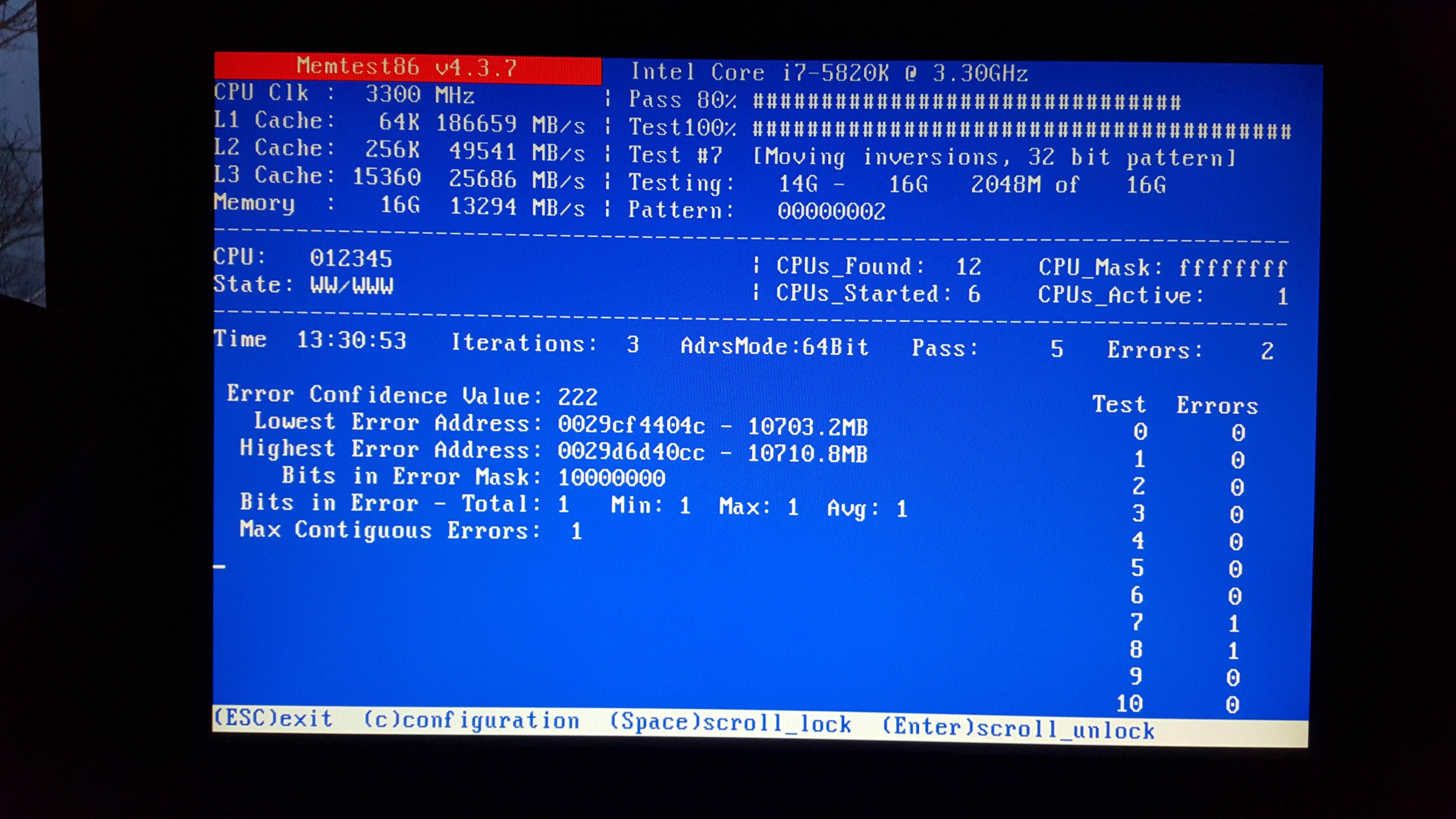

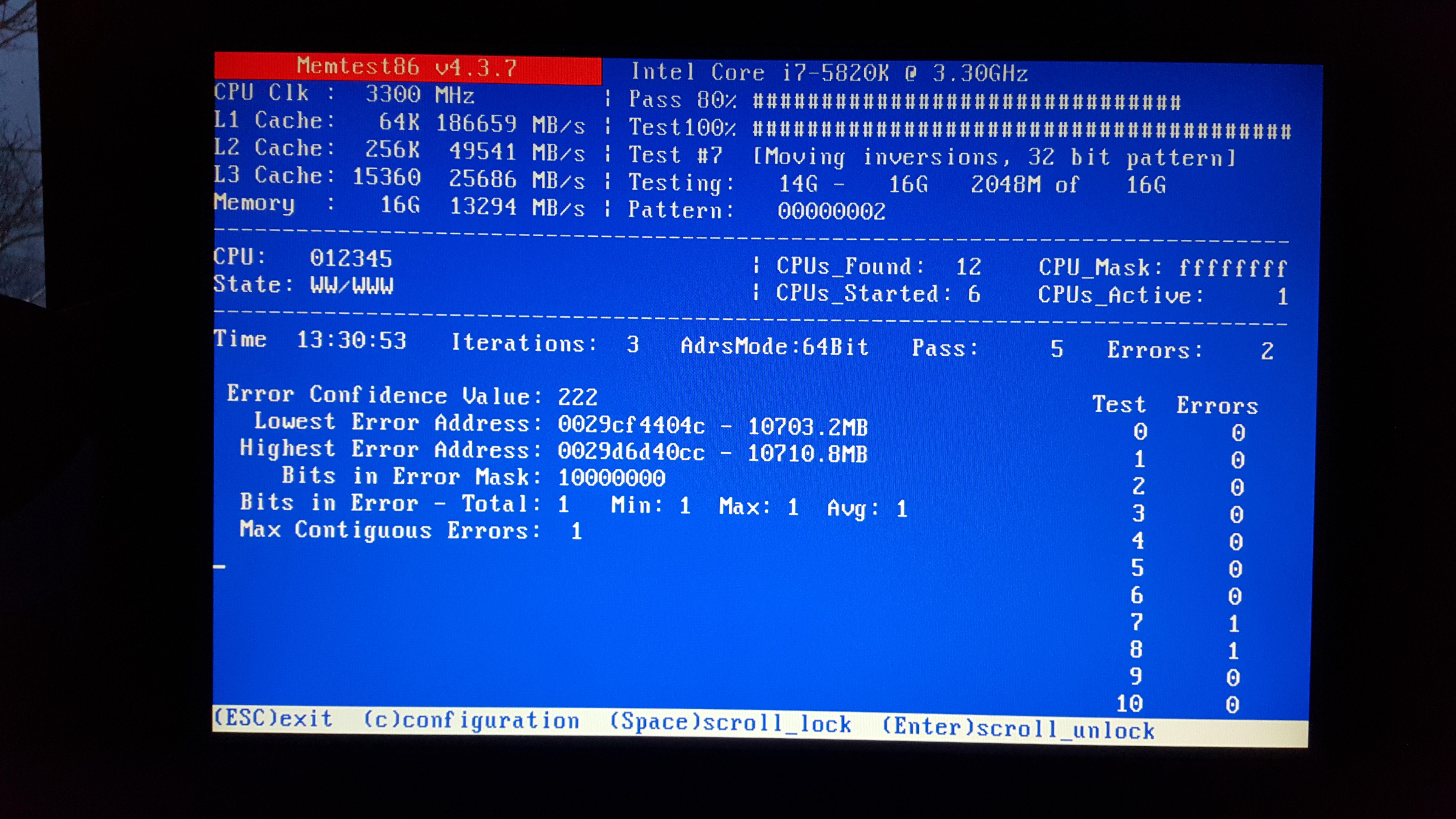

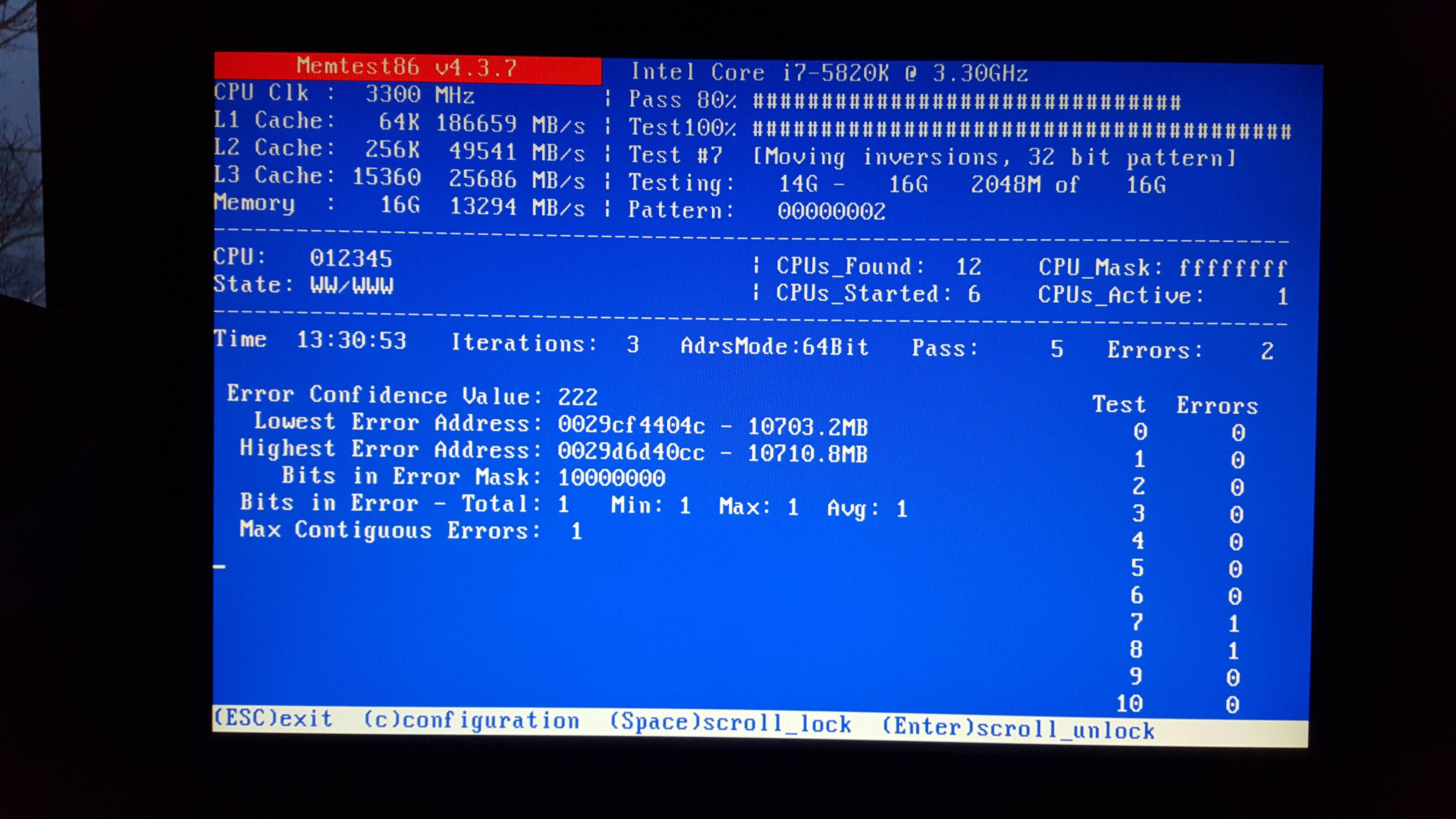

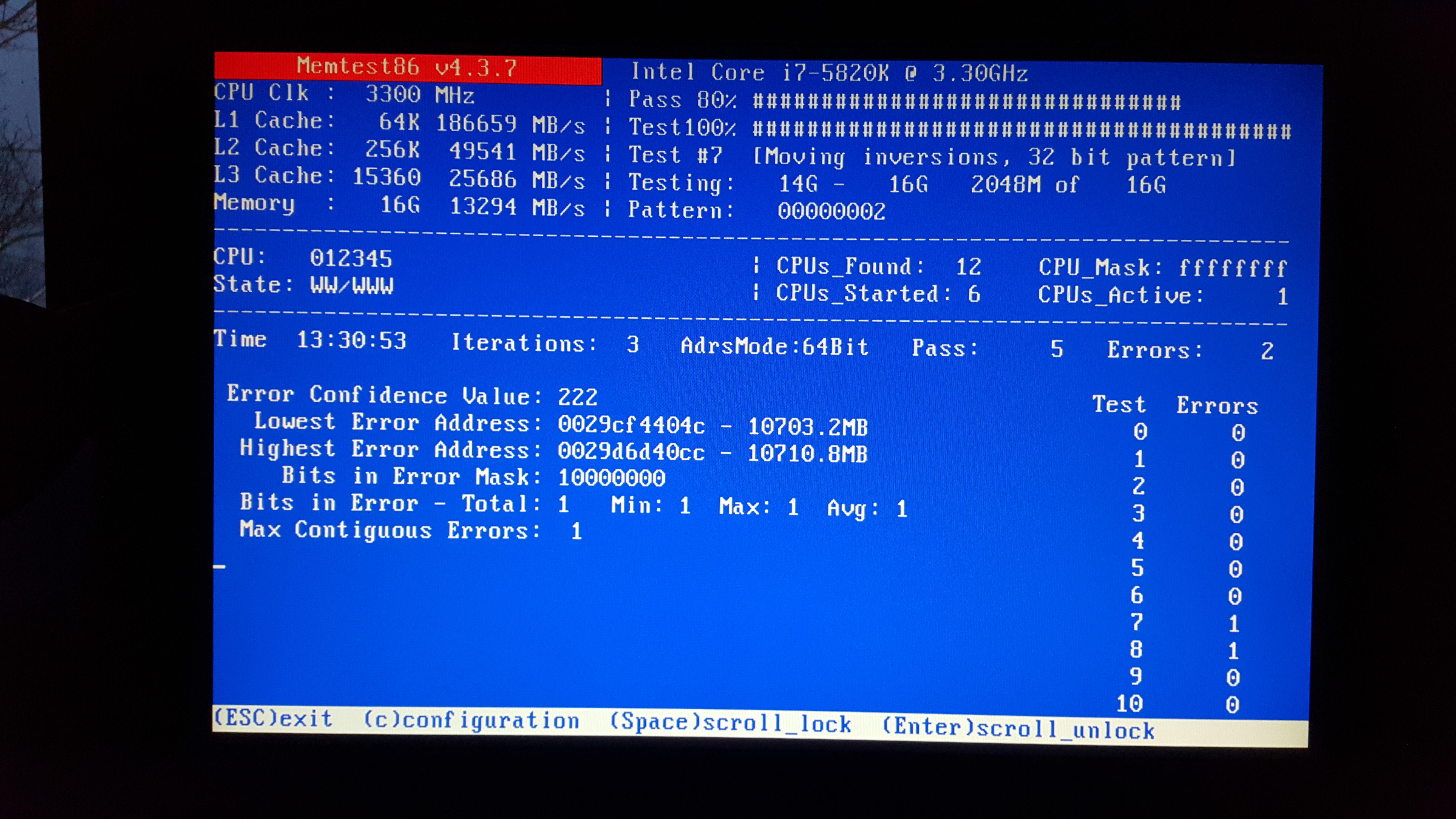

Edit: Der RAM wohl defekt, oder ?
2 Errrors bisher.
Der alte Memtest taugt für DDR4 nicht so gut. Klar, RAM Fehler ist RAM Fehler, aber ich würde trotzdem nochmal mit dem Memtest86 V6.20 testen. WICHTIG: Im UEFI Mode vom Stick booten, sonst startet der alte Test.
Was passiert denn wenn du den Takt von Hand leicht anhebst statt gleich die XMP Keule zu schwingen? Kannst ja erstmal mit dem BCLK um 1 oder 2 hoch und wenn das geht BCLK wieder runter mal auf den 2400er Speicherteiler.

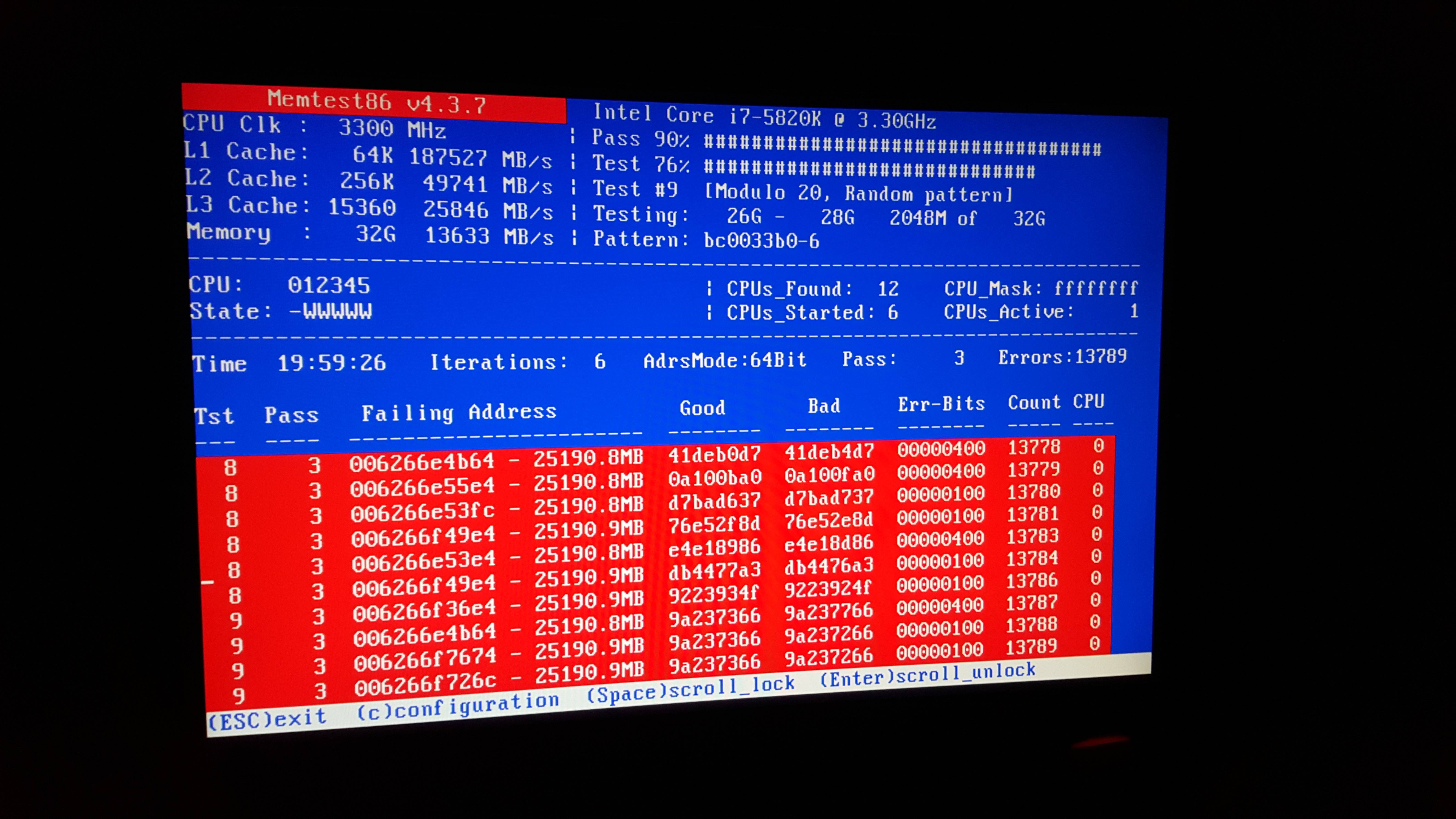

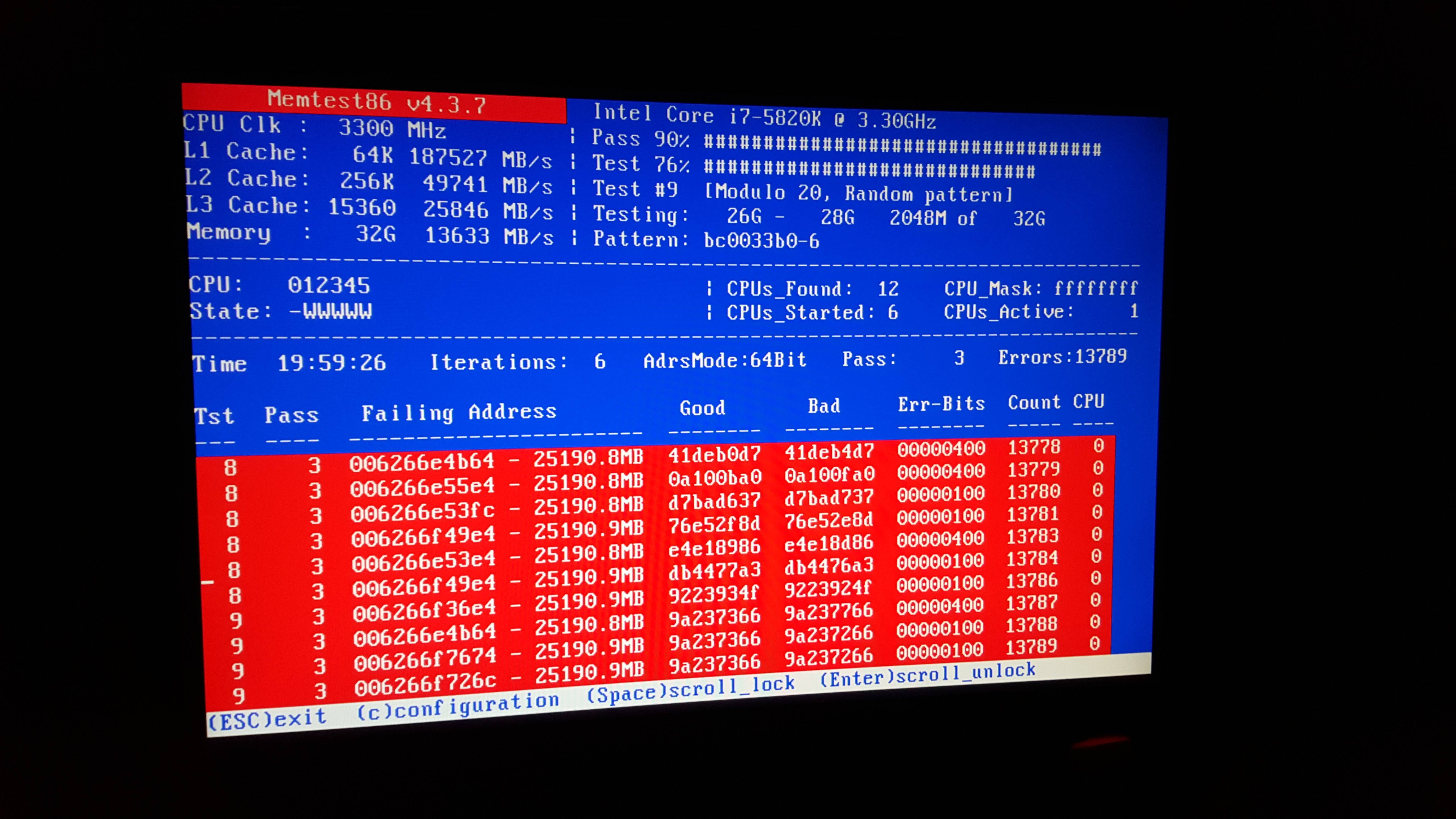

Ich habe testweise den günstigsten 32 GB DDR4 RAM probiert, ziehmlich katastrophales Ergebnis (Crucial DIMM Kit 32GB, DDR4-2133, CL15-15-15). Manuelles übertakten kein Problem bei diesen, selbst CL11 bei 1,35v (2400 MHZ).

Falls wieder Fehler unter UEFI-Version auftreten, dann Wechsel ich das Mainboard, habe noch ein X99 Gaming 5, zu Testzwecken kann ich evtl. eine i7 5930k bekommen. Ich hatte damals meinen PC ca. 30 Stunden getestet, ohne Fehler (i5 2500k, Corsair 8 GB DDR3 1600MHZ, Asus Z77 Saber), deshalb irritiert mich dies so...
Wenn nur ECC bei den "Enthusiasten-Sockel" verfügbar wäre :(
Könnte es auch ein Problem der CPU sein? Wenn alle RAM Kits immer wieder Fehler erzeugen, liegt der Verdacht schon nahe, dass es gar nicht am RAM selbst liegt sondern es womöglich ein Kontaktproblem von einzelnen Pins im Sockel gibt, denn normal ist es nicht, dass mehrere Kits fehlerhaft sind. Möglicherweise hat auch das Board oder die Spannungsversorgung (also das Netzteil oder die Regler auf dem Board) ein Problem.

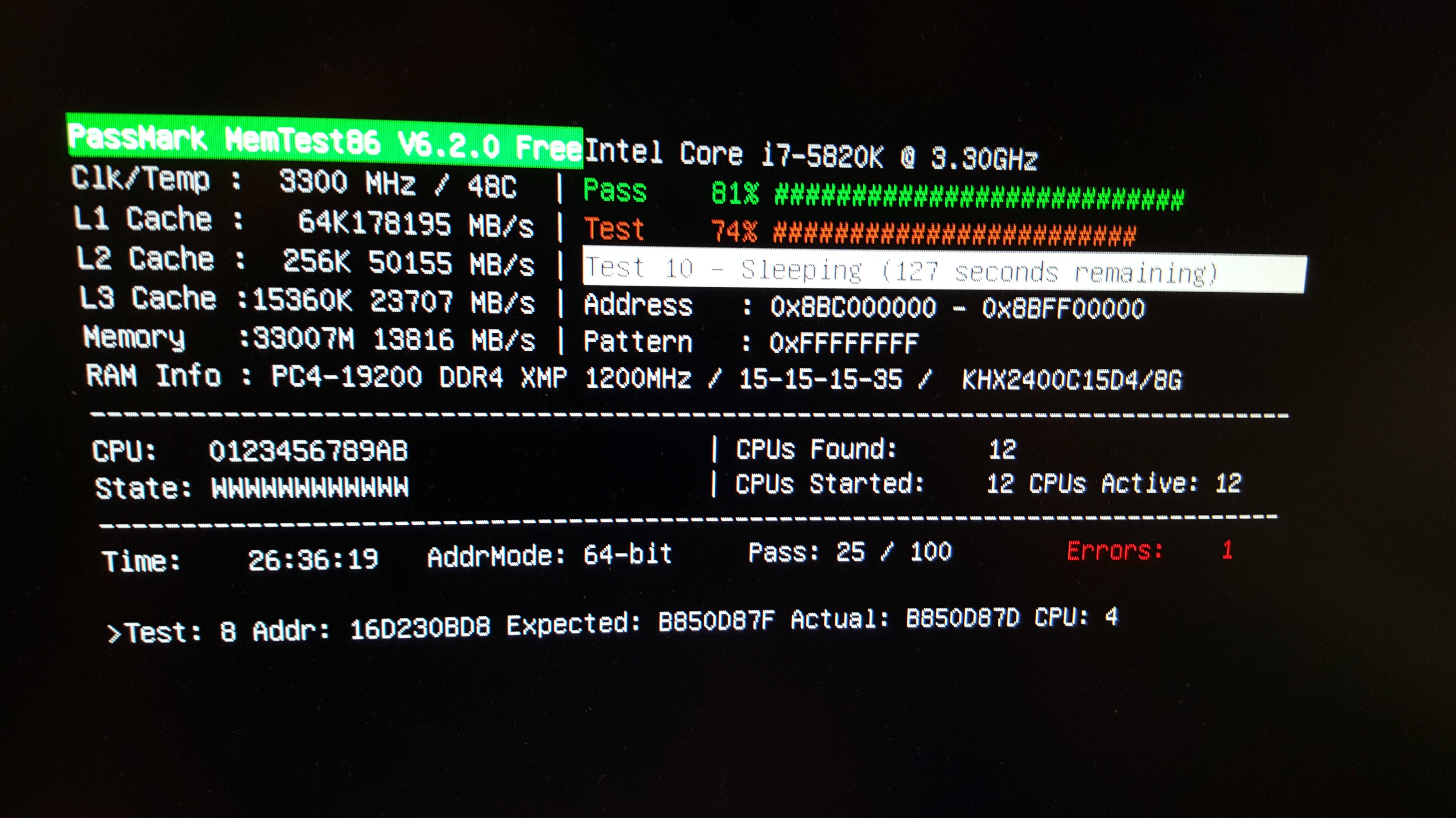

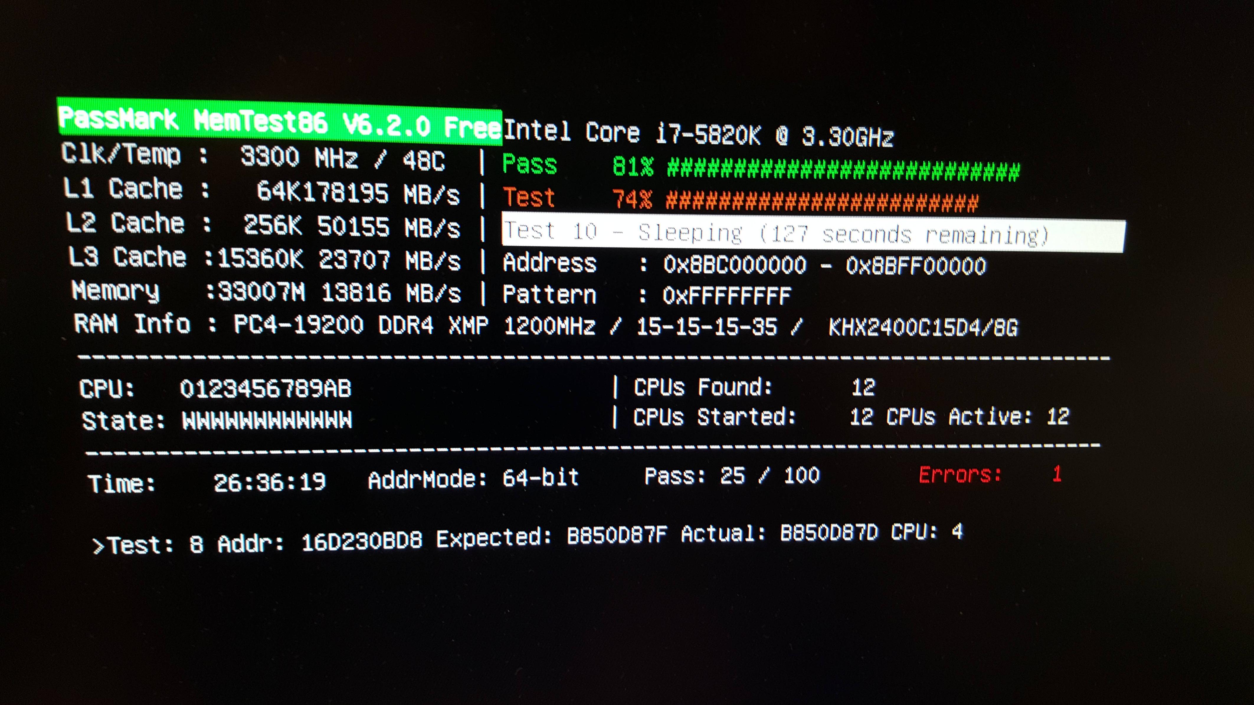

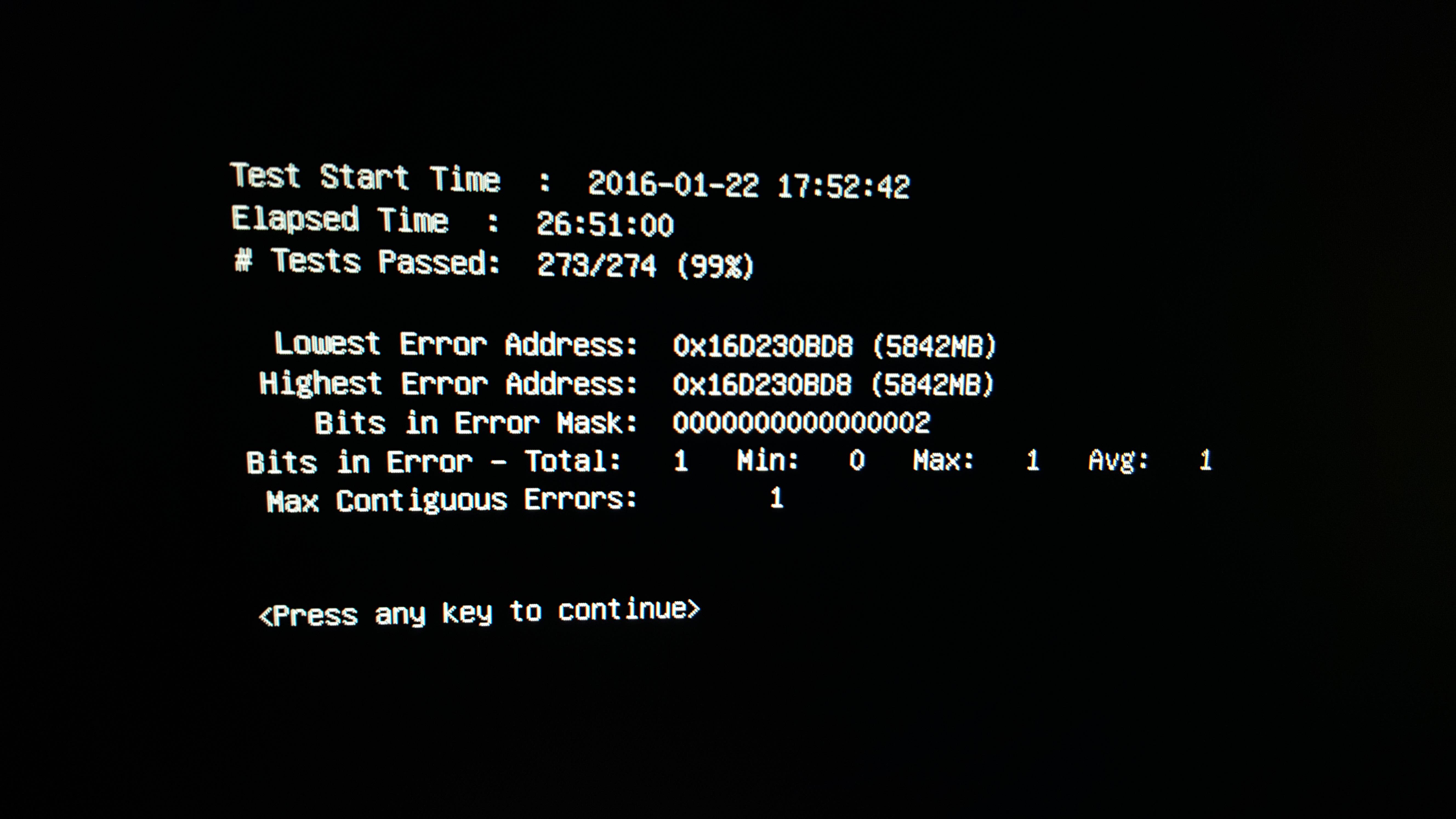

Die Kingston HyperX Fury DIMM Kit 32GB erweisen sich mit dem meisten Spielraum nachoben bei den genannten. 1 Error unter der UEFI Version (muss man wohl ohne ECC verschmerzen?). Als nächstes teste ich die Corsair 2400er.
2400Mhz CL11-11-11-30 1,20 V
(was ich aus recht beeindruckend empfinde unter 1,20 V für ein "Value-Kit")
Mit der Version habe ich noch nie getestet, aber was sagt das "PASS 25/100" aus? Ist das schon der 25. PASS? Dann wäre ein Fehler vielleicht wirklich zu verschmerzen, denn Soft-errors, also spontan gekippte Bits kommen immer mal vor und ohne ECC RAM sind die eben und ihre Folgen eben einfach nicht zu vermeiden. Nur finden solche Tests wie Memtest86(+) sie kaum mal, weil dort zu wenig Zeit zwischen dem Schreiben und dem Lesen der Daten liegt, also nur wenig Risiko besteht das gerade in der kurzen Zeit so ein Fehler auftritt. Die Tests sind also auch nur zum Erkennen von Hard-Errros geeigent, also von Fehlern die bei bestimmten Bitkombinationen aufgrund von Defekten im RAM auftreten. Wenn man diese Hard-Errors nicht hat, kann man meist von eimem für Heimanwender ausreichend stabilen Betrieb ausgehen, wer mehr Stabilität und Sicherheit für die Daten will, muss eben sowieso immer zu entsprechender HW mit ECC RAM Unterstützung greifen.
